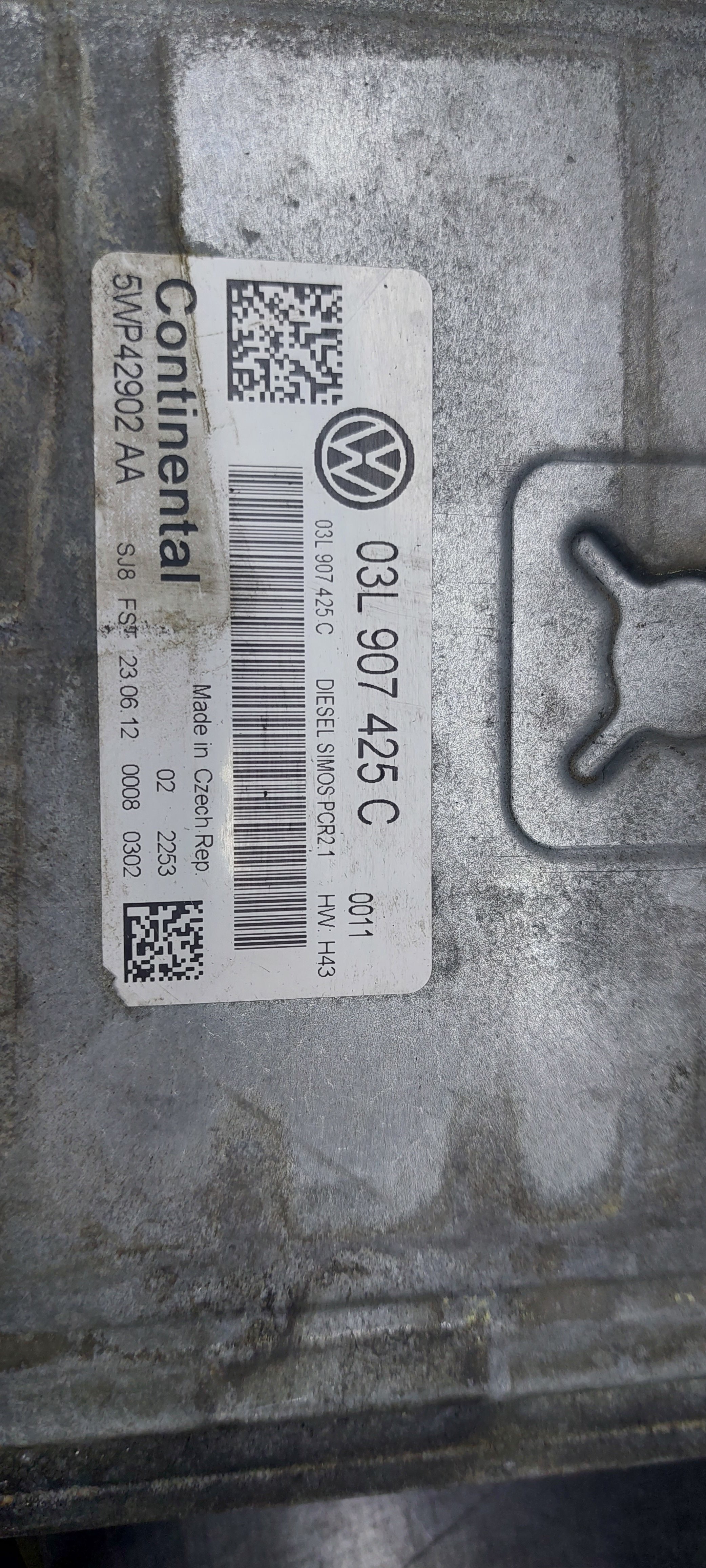

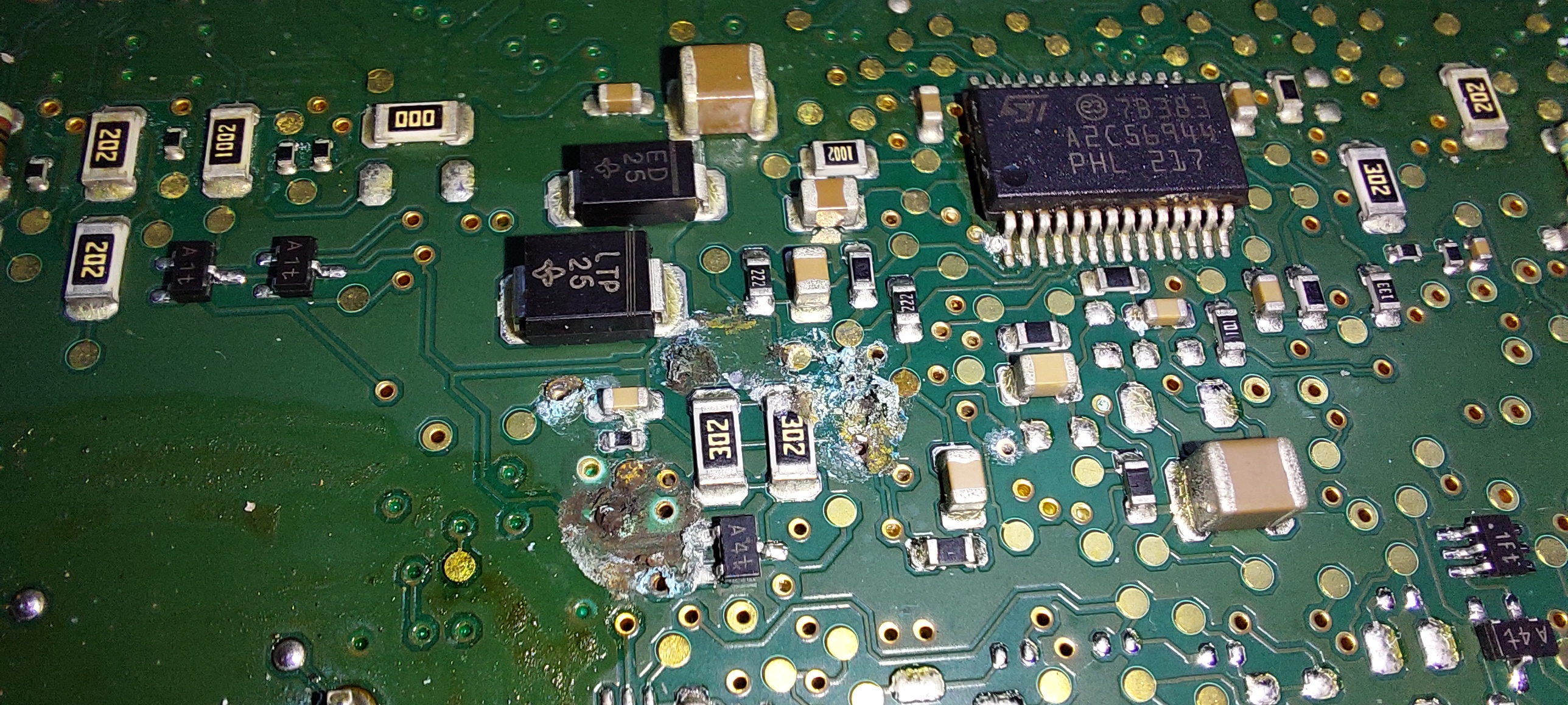

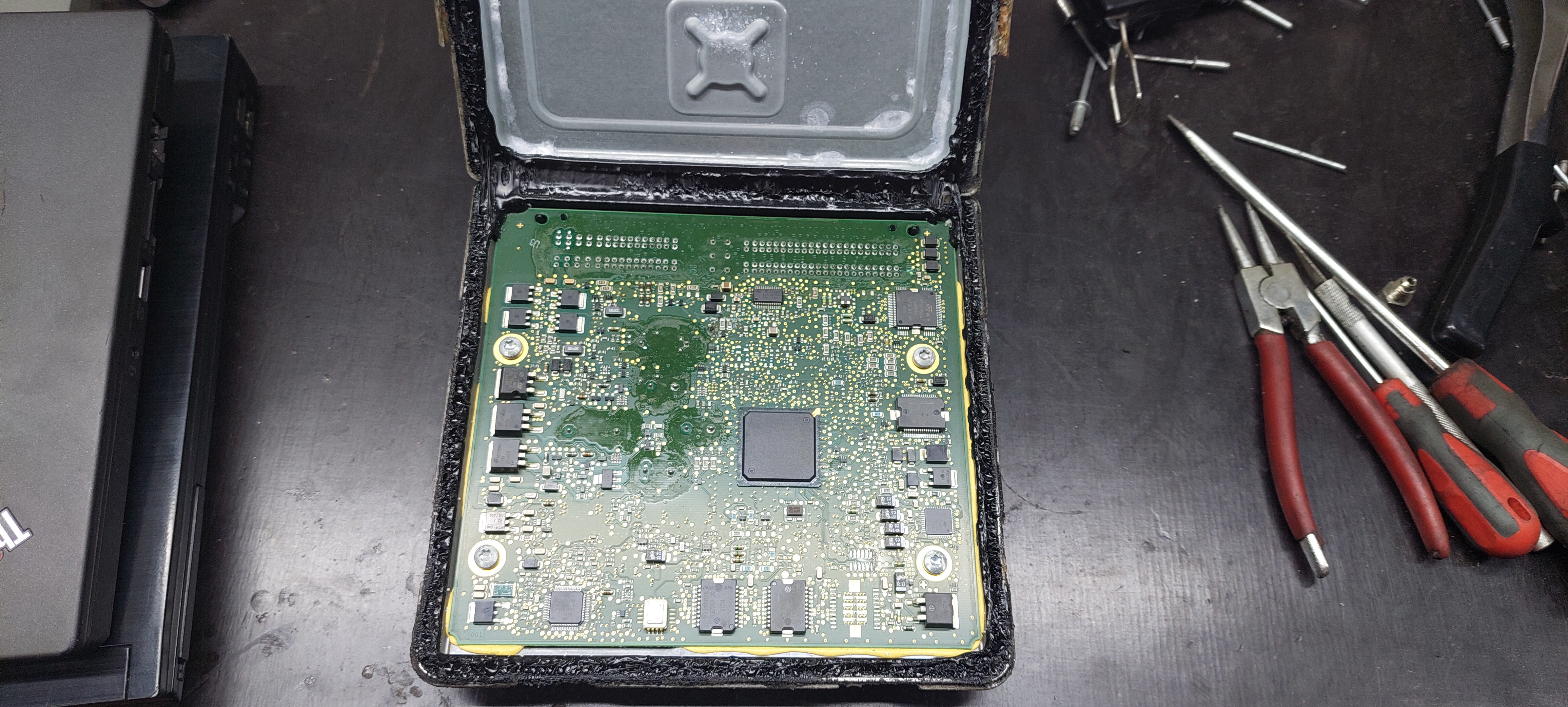

Всем привет. Имеется пассат 2012г 1.6 тди 77кв pcr 2.1, внутри эбу окислы, авто переодически глохнет либо незаводится. Ошибка в эбу по клеме 30.

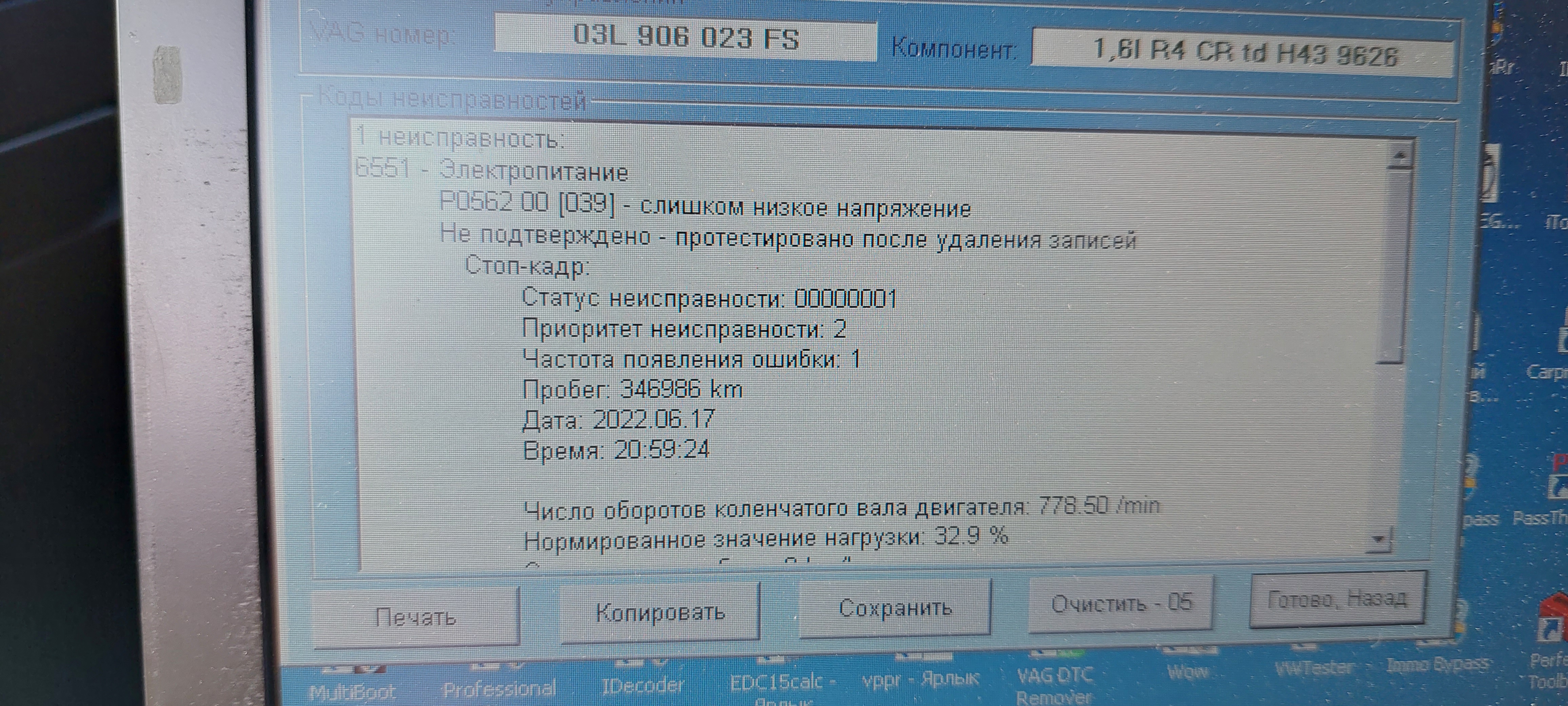

Сейчас на эбу шильдике 03L907425C, vcds показывает 03L906023FS.
Думаю был заменён эбу. Вопрос, с каким эбу можно сделать клон? 03L907425C за вменяемые деньги нету, 03L906023FS там тоже цена космос.
У етих блоков одинаковый HW 43, вроде как этот предлогают для клонирования 03L906023MM.
Подскажите, кто сталкивался с этими эбу.
