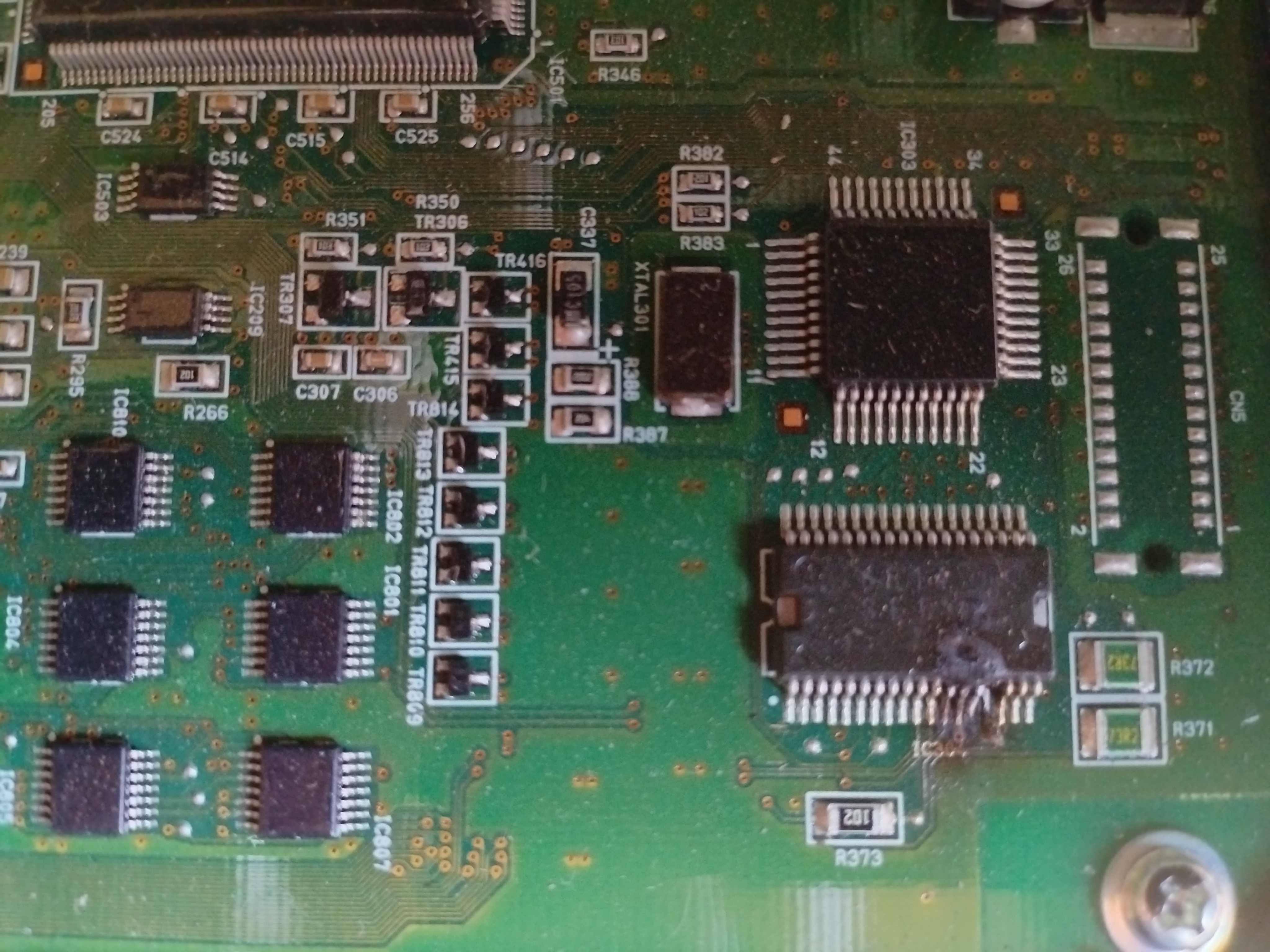

Паз на двигателе Isuzu 4nv1 (cng) ошибка p1158Датчик отношения воздуха и топлива, работа предохранительной цепи. Датчик меняли изменений нет.может у кого завалялась документация с схемами на данный мотор
По всему похоже проблема с нагревателем лямды. Питание, управление нагревателем проверяли?
