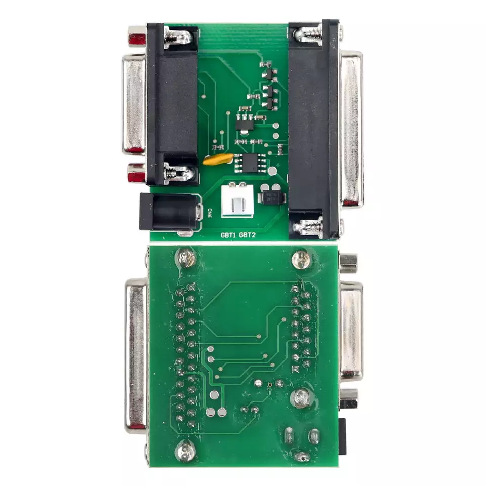

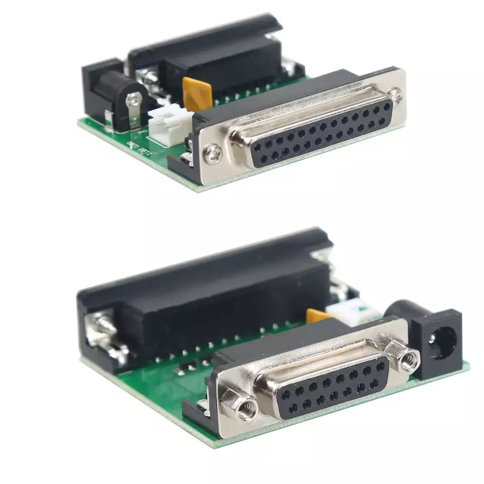

подключаю все по хэлпу 71 модуля. А пцм пишет что GPT не подключено. На моменте идентификаций на обеих пинах 2,6в. Попровал на двух блоках на обеих жалуется на GPT. Кто сталкивался? Сканматик гонит или бенч кабель ?
Подключи эбу проводками к обд2 сканматика.
Питание 5 и 16
Кан 6 и 14
Гпт 1 и 2
Осциллограф в гпт сунь, должны быть меандры 10 кГц и 15.6 кГц.Если есть - смотри подключку...
Навсякий случай посмотрите не стоит ли Галочка в настройках альтернативные пины гпт
Была такая хрень. Ставь галку на альтернативные пины, а провода используй лиловый и жёлтый
Всем спасибо за ответы!! Но проблема оказалась в том что в бенче была нажата кнопка которая переводит его в ручной режима
