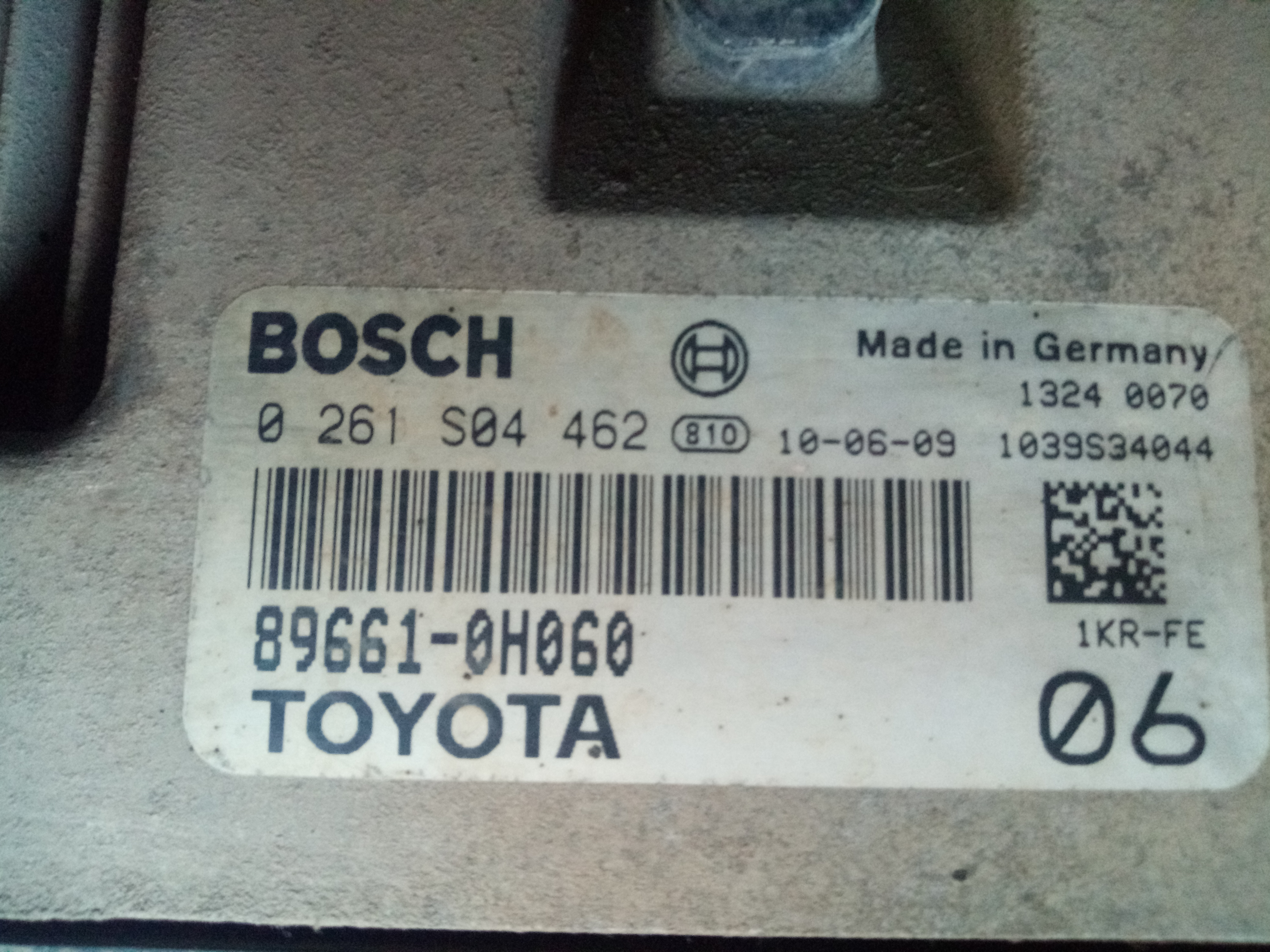

Пежо 107, что за блок и чем прошивать?
  • Автор темы Автор темы richie
По обд , вроди как, ничем.
Там флешка. Сдуть и в программатор. Или, как вариант, в буте.
Исключительно BSL
ST10 на борту.
Работать рекомендую Ктагом
Что-бы не было проблем с КС
Информация по распиновке и подключению резисторов по плате есть в сети.
