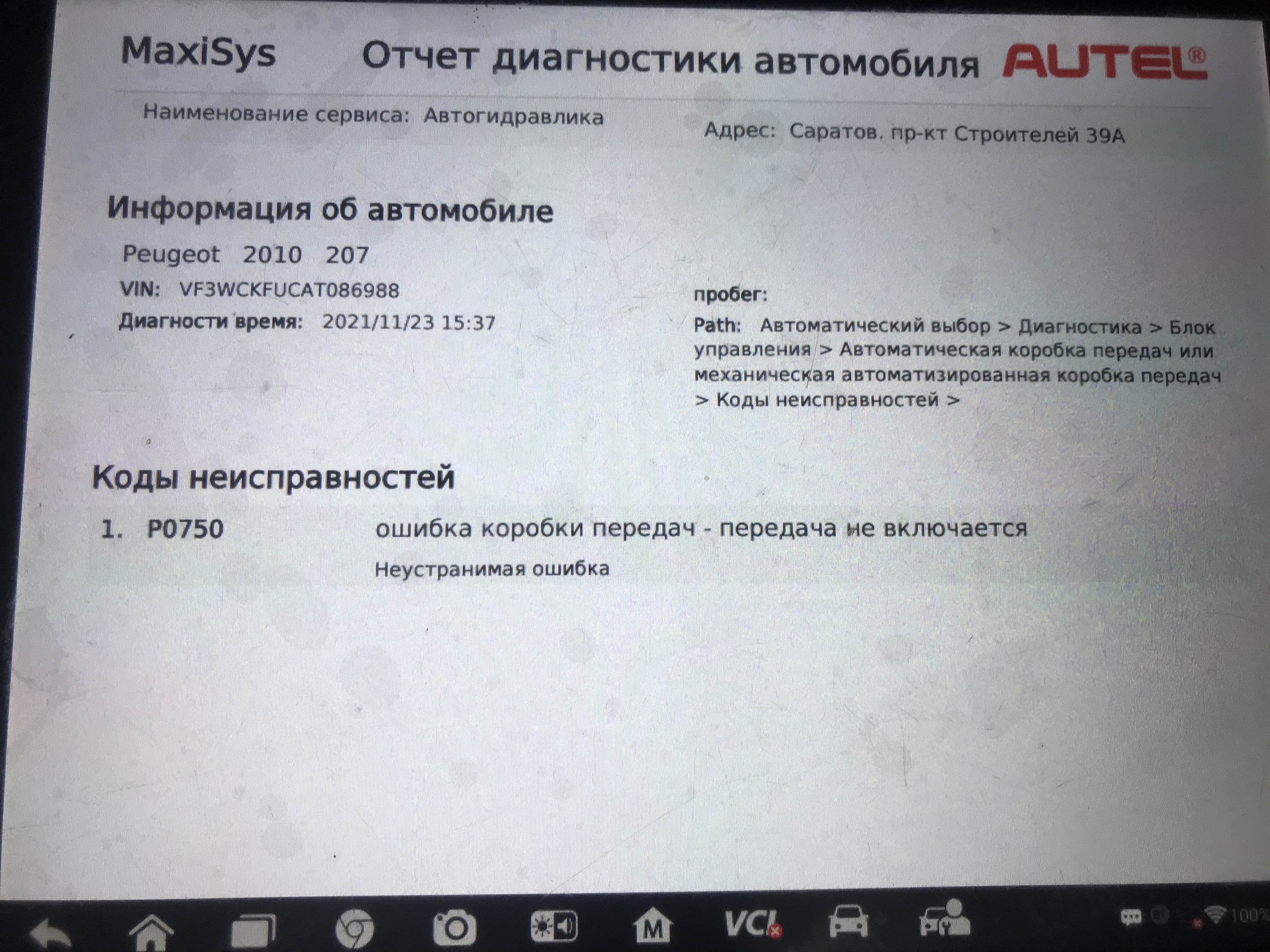

Пежо 207 робот, машина приехала с проблемой по роботу , сделал диагностику ( ошибку не помню, могу только завтра посмотреть) включаешь передачу вперёд , идут грубые щелчки под капотом и после пяти секунд вместо первой включается вторая. Так что грубо говоря машина трогается со второй передачи, сцепление менялось , пробег на заменённом не большой, в пределах 20 т.км. У якобы дилеров ремонтировался блок коробки и был заменён танталовый конденсатор , вскрыл посмотрел, руки оторвать тому паяльнику который там жало своё запустил . Может кто подскажет в какую сторону копать ?
