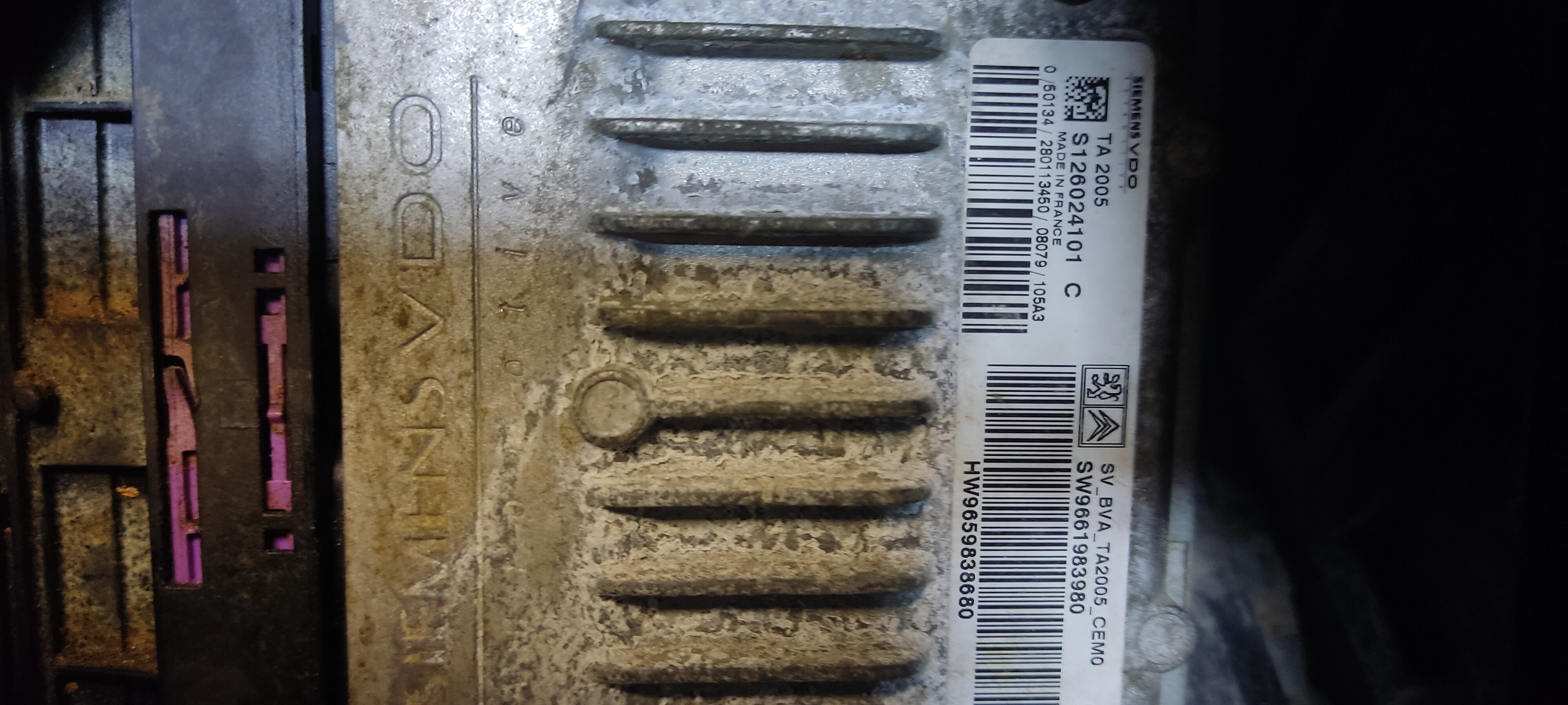

Парни всем привет, притащили пыжа 308 нет запуска коробку видит стартер крутит насос отрабатывает но не заводится, пред история на торпеде в жк дисплее не горели полностью несколько цифр брат хозяйки увидел в ютубе что если пьезой от зажигалки пощелкать в дисплей то цифры во становятся он и щелкнул и машина заглохла, пизец анекдот , пока делал диагнозу туда-сюда пропала связь с АКПП и бензонасос перестал работать, ошибка висела в bsi 0527 заблокирован эбу, ну думаю ладно заливаю virgin еепром ставлю блок включаю зажигание во б..я коробка ожила селект в приборке появился ну думаю хорошо, пока подготавливал конфиг к установке зажигание пару раз включал гляжу а КПП опять отвалилась, короче привязал эбу спарил эбу и бси прописал конфиг, ошибок нет но акпп и насос так и не заработали, парни помогите советом уже три дня е..усь до проводки уже добрался может кто сталкивался подскажите куда копать.
а если приборку откинуть? по идее в ней кан интерфейс прибили, что то типа TJA1050
