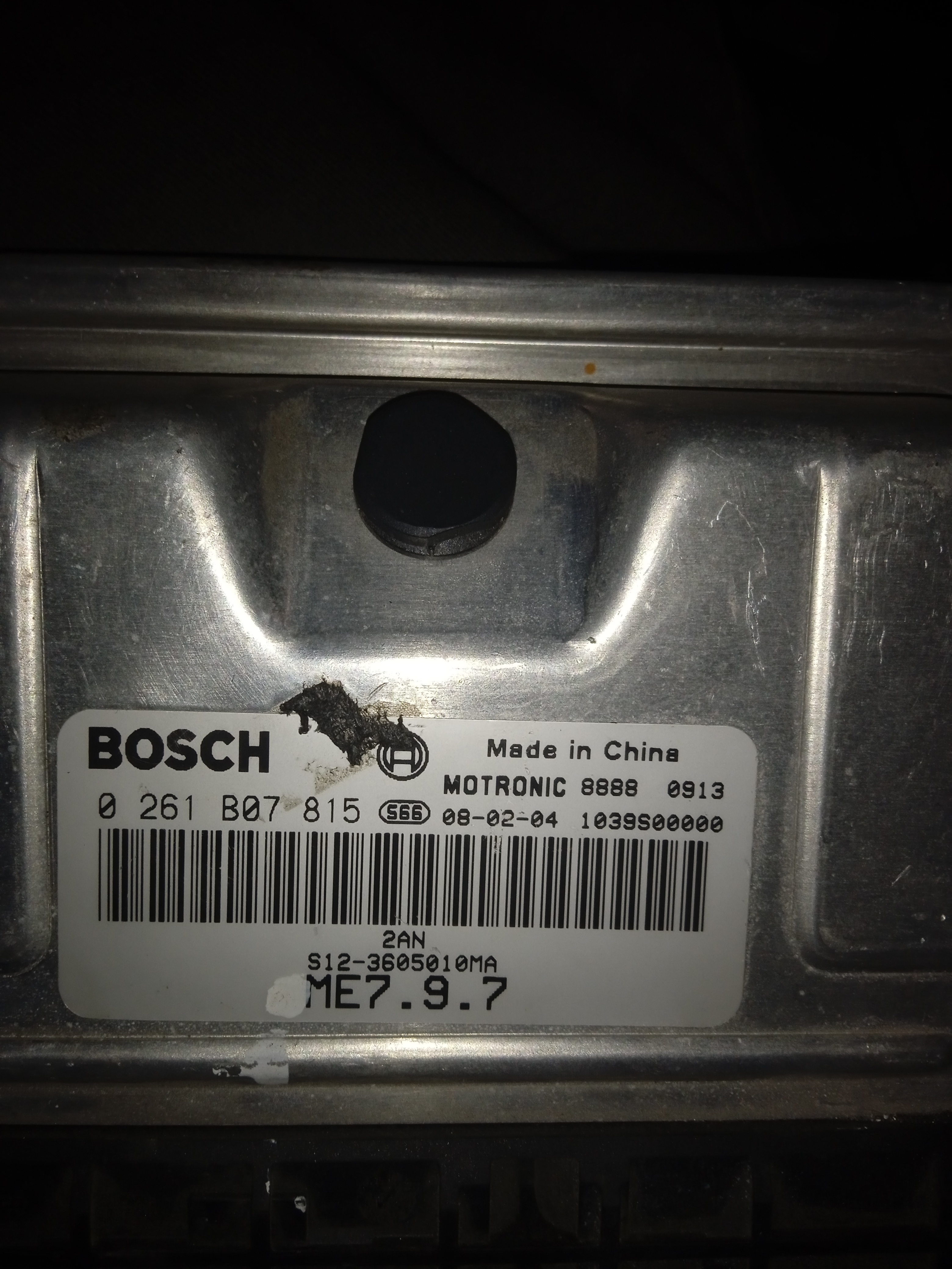

Парни помогите похоже сканмат не правильно даёт пин на иммо блок бош ме7. 9.7 вин LVVDB12B98D112712 , мне даёт пин220D( Китай) и 2712 ( ЗАЗ украина)
Автомобиль у вас какой и пин для чего описываете проблему нормально, тут никто вам ванговать не собирается
Спасибо парни пока не надо, решил перепаять еепром, вскрыл а блок сгоревший,как то так
