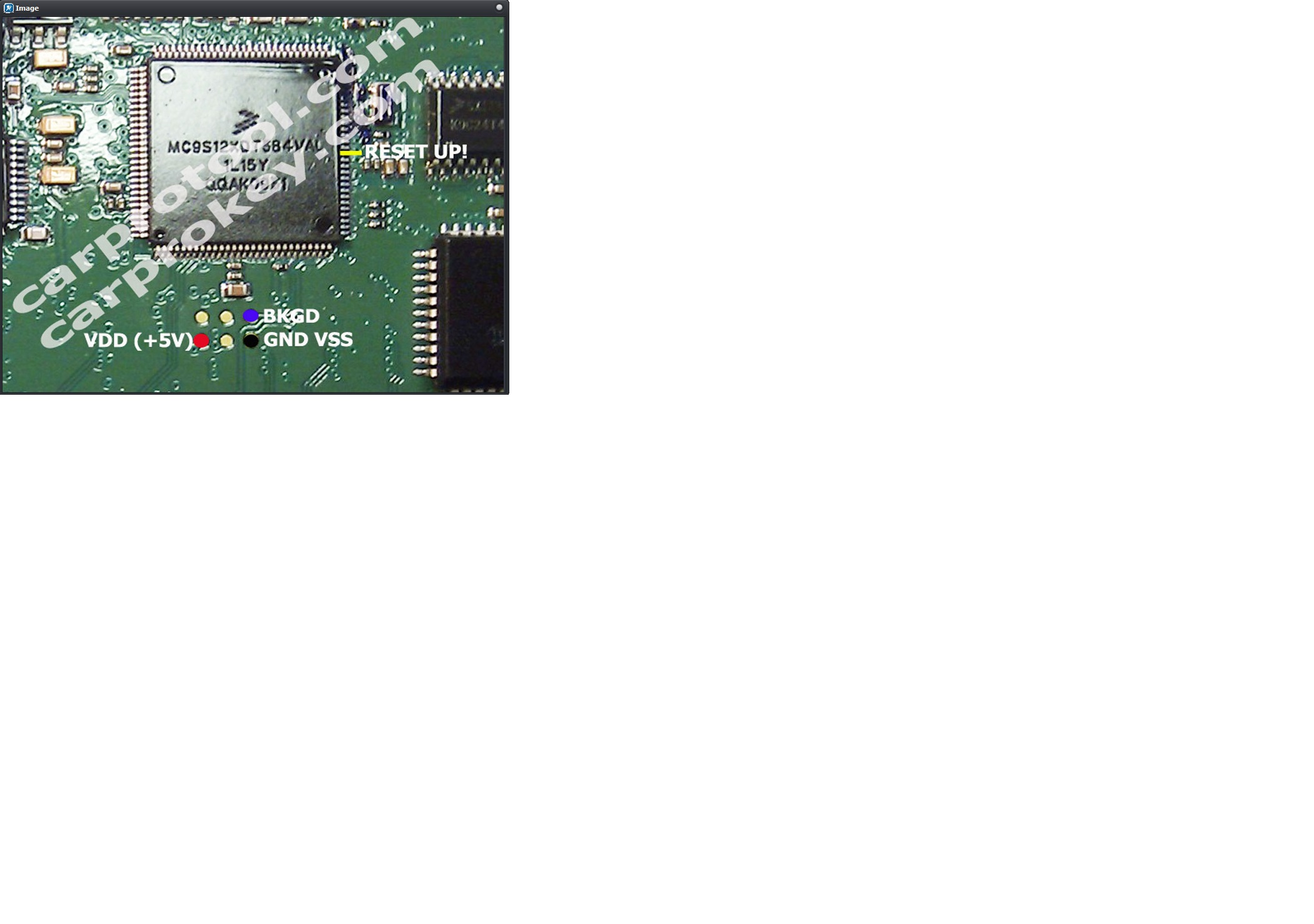

Добрый день есть потребность удалить краш дату из блока SRS Volvo XC60. Хотелось бы узнать как к нему лучше подключится?
Блок P 31318792 на процессоре 9s12xdt384. Оранж говорит выпаивать процессор, в айпроге есть возможность подключения , но у меня нет хелпа((
Может у кого то есть опыт ткните носом пожалуйста.
Добрый день, спасибо большое за схему, попробовал подключится иглами, оранж пишет неизвестный тип микроконтроллера ID не отдает. Может кто в курсе в чем может быть проблема?
