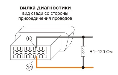

Посмотрел, резистора там нет, завтра поставлю, но вопрос тогда, как мастер подключился до меня, без резистора
Видимо у него в сканере есть нагрузочный резистор, без него Кан шина не работает, в автокоме его точно нет, как и подтяжки к-лайн к питанию.
Да может и не адаптер, а топологию Кан шины на газели делали после хорошего косяка, и кастрированного обвеса.
