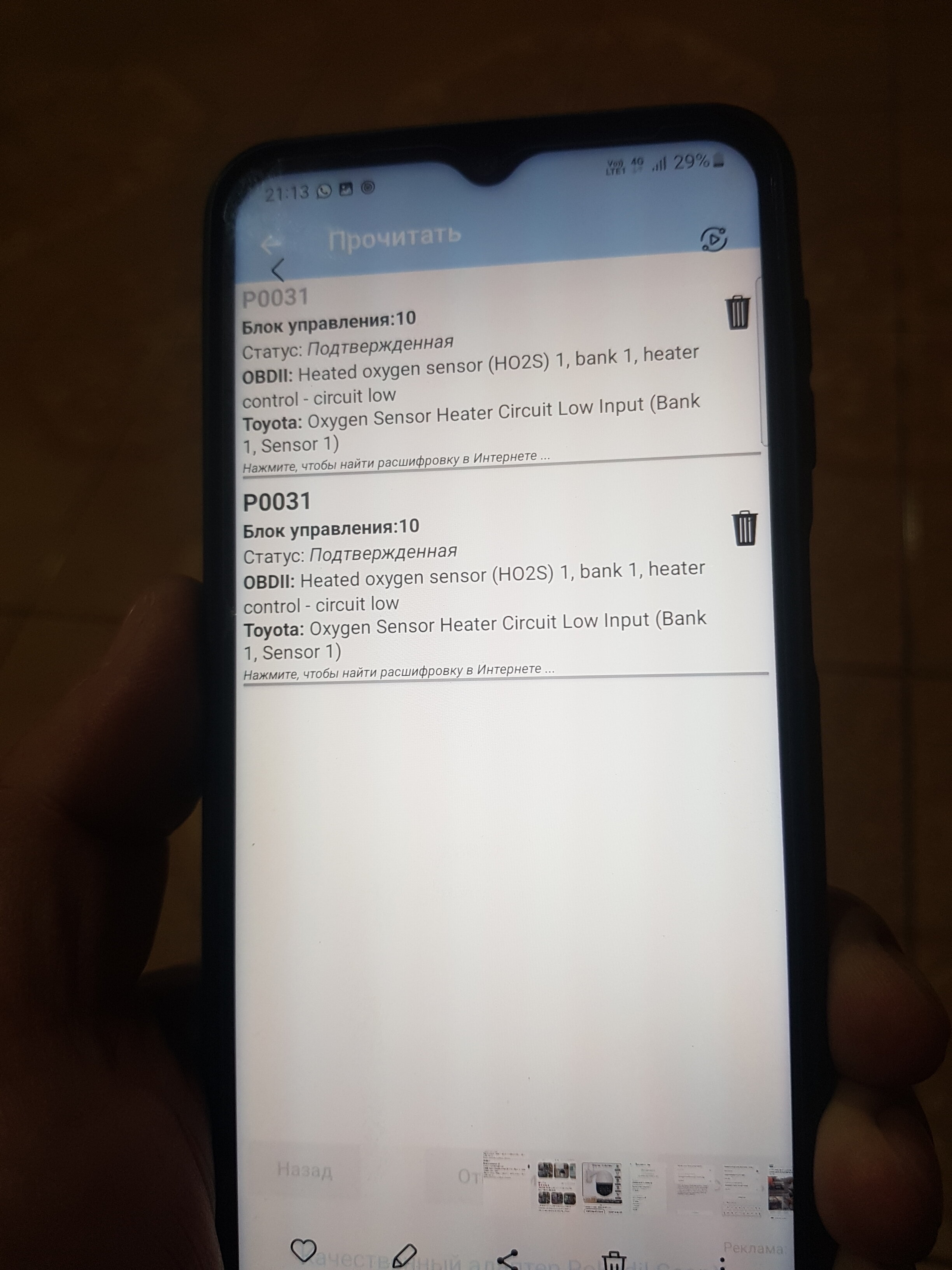

"Оригинальная" лямбда обойдётся в районе 12-13т.р. Аналог типа NGK или Бош 4-7т.р. Денсо 9-10 (а это и есть ори для Тойоты).Откуда взялась цена в 18-не понятно.Походу дядьку пытаются налюбить,там где он был.Сервис бы ему поменять.От греха подальше.
Дело в том что 4 датчика поменял с разборок и на всех вылазит эта ошибка были и denso датчики . А может быть ошибка изза прошивки? Говорит месяц назад меняли прошивку на безкатовую .
