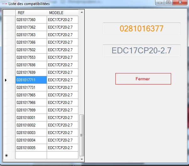

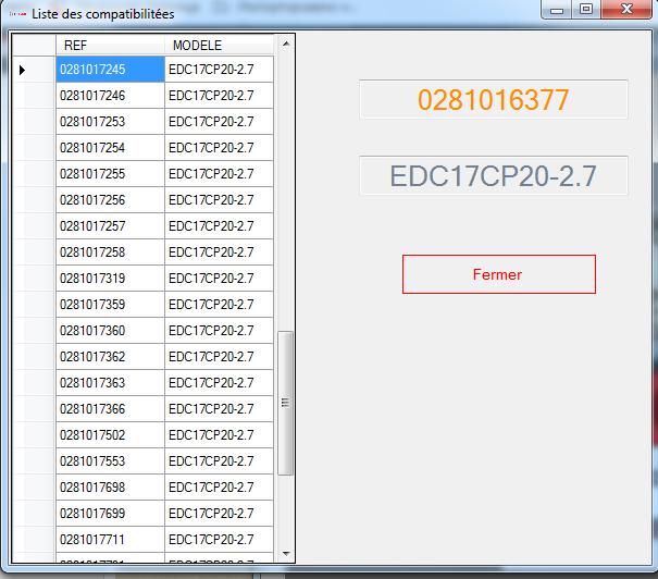

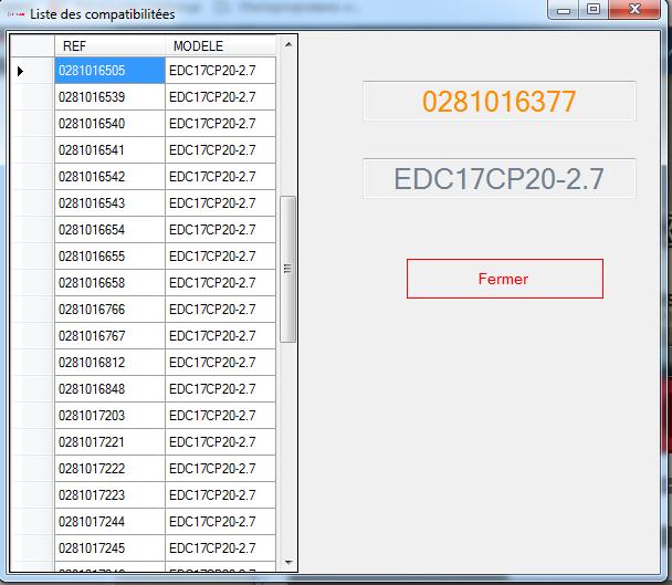

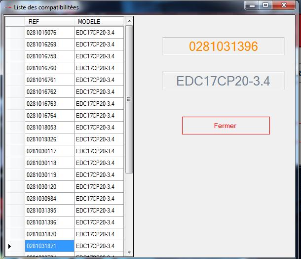

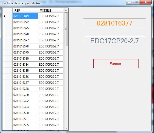

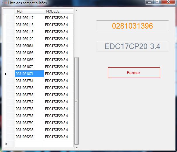

Первое, если нет такого же то ищем по модели блока у вас edc17cp20, далее модель двигателя cpyb это важно из за подключения эбу по распиновке и наличие датчиков и 3 фактор это год выпуска. У вас 15 год а значит протокол uds а значит не какой блок старше 2011 года не подойдет так как будет на can tp2.0. Ну самый главный момент иммо офф не всегда заводит авто группы vag. Делать надо правильно с пересчетом епром.
Его как положено нужно клонировать с переносом иммо даты, скиньте дампы с обоих блоков посмотреть
Отличная у вас программа, спасибо большое, буду начинать поиски тогда, всё же разные блоки, если мой старый ххххх 3.4, а новый xxxxx 2.7, буду хоть знать что искать. По поводу дампа, щас блок в ремонт отправили, может получиться его всё же оживить. Чуть позже отпишусь по изменениям. Спасибо большое.
