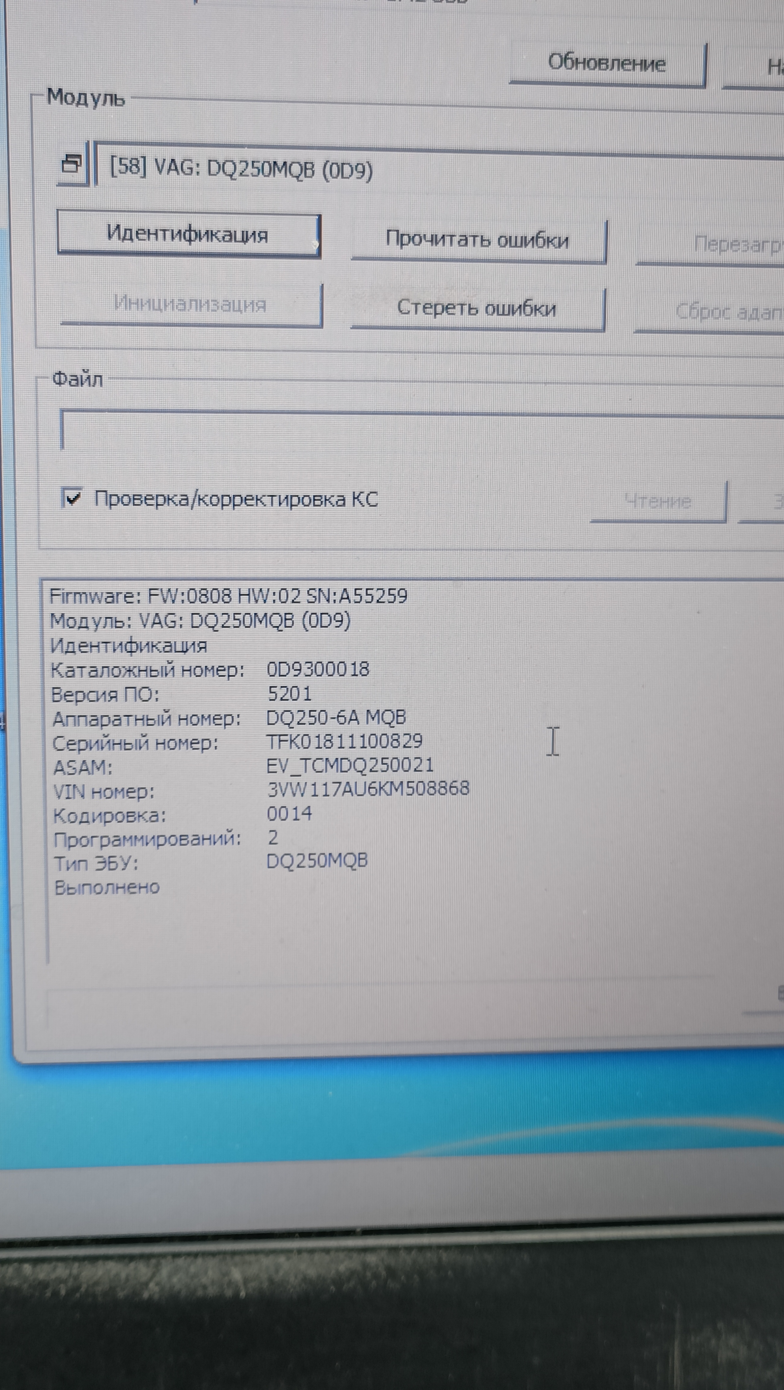

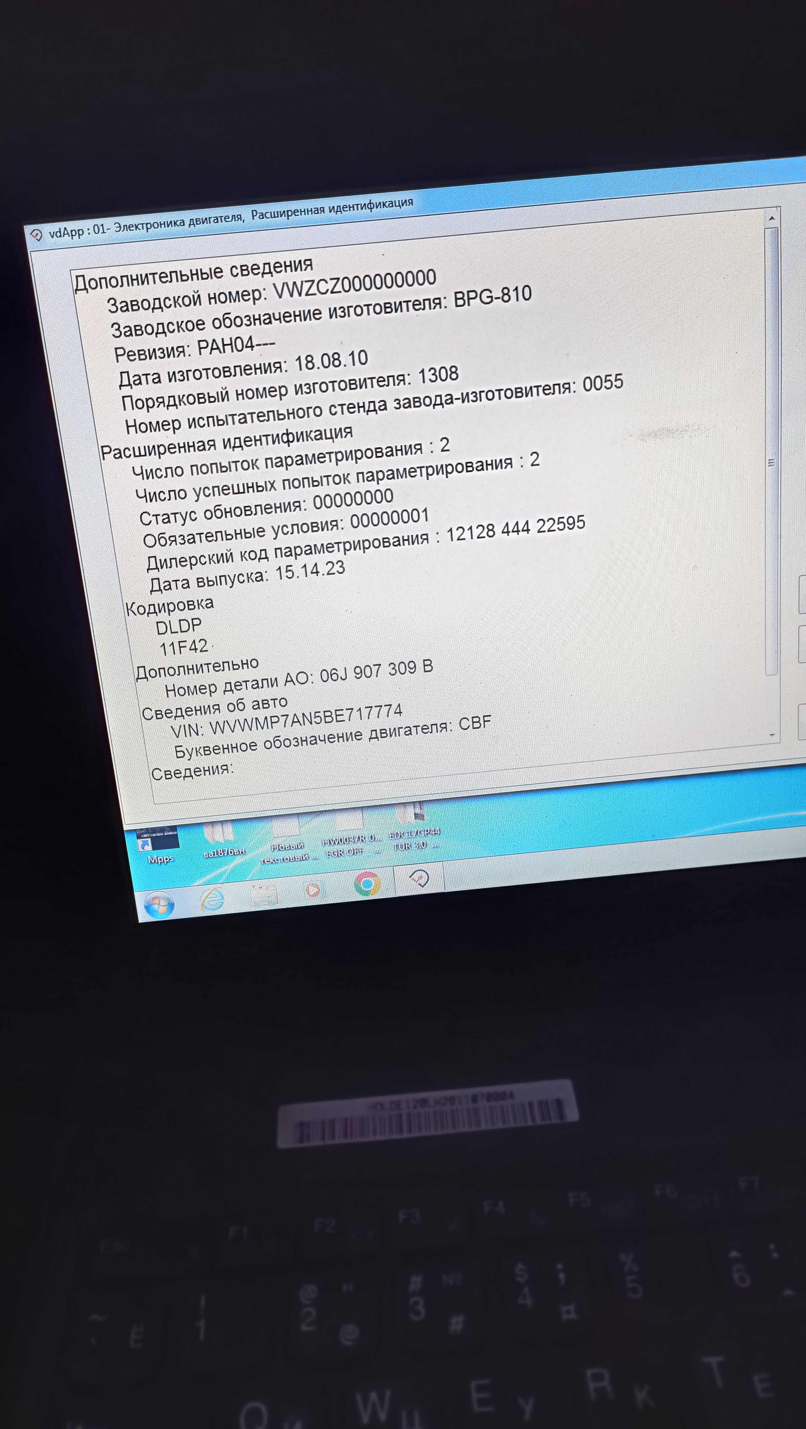

Добрый день, нужна помощь. Ищу прошивку DSG 6, на корпусе акпп 02E301107, на наклейке в багажнике буквы MLZ.Passat CC 2.0tsi Америка. Заменили мехатроник на 0D9 без клонирования, авто не видит акпп. Какую можно зашить? Зашил v0692l0802ea cw21,все работает, но висит две ошибки по температуре муфты и датчик выходного вала коробки.
Нет его, фирма которая заменила мехатроник пропала со связи. Если бы был сток, я бы не просил помощи.
Датчиков темп на mqb мехатронике может не быть, кпп работает то норм в итоге?
Все норм адаптация прошла с помощью одиса,едит норм. Висит три ошибки. Смущает ошибка по датчику оборотов выходного вала.
Ошибка p0716 недостоверный сигнал, не могу понять софт не подходит или датчик врёт?
