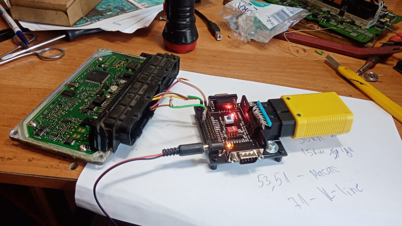

А ситуация такая. Есть автомобиль ЗАЗ Вида с эбу Микас 10.3 на борту. Вылезла ошибка по ДПДЗ. Дроссель механический, сам датчик работает, проводка целая, на контактах эбу сигнал от датчика присутствует. Сам эбу показаний не видит. Смена прошивки ситуацию не меняет. Произошла неприятность после обрыва ремня и замены клапанов, хотя не взаимосвязаны вроде эти узлы.

Замена это понятно. Хотелось бы отремонтировать Эбу. Просто не знаю в какую сторону копать. Там драйвер какой-то на дпдз?
+5, масса датчиков присутствует? Подтяжка на сигнальном есть? Сигнальную ногу на эбу вызвони и позвони к какой микре идёт. Возможно к какому нить операционнику или ацпешке. Хуже если сразу в контроллер.
Определиться надо точно. Какой узел неисправен. Первое проверить Датчик и проводку .Подсоеденить осцилл, или вольтметр если есть цифровой И смотри работу датчика по напряжению на пине. Если сигнал "правильный" Остается блок. Да проверить массы и питания на самом блоке. Там все просто. Можешь на сигнальный пин подавать напрядение с лабораторника. Вариантов много для проверки.
По распиновке определил необходимые контакты в колодке эбу, мультиметром прозвонил наличие питающего напряжения, массы и сигнала с дпдз. На контактах эбу при работе дросселем показания изменяются. Что такое дпдз понятие имею. Авто приедет вечером, попробую применить Ваши советы на деле.
