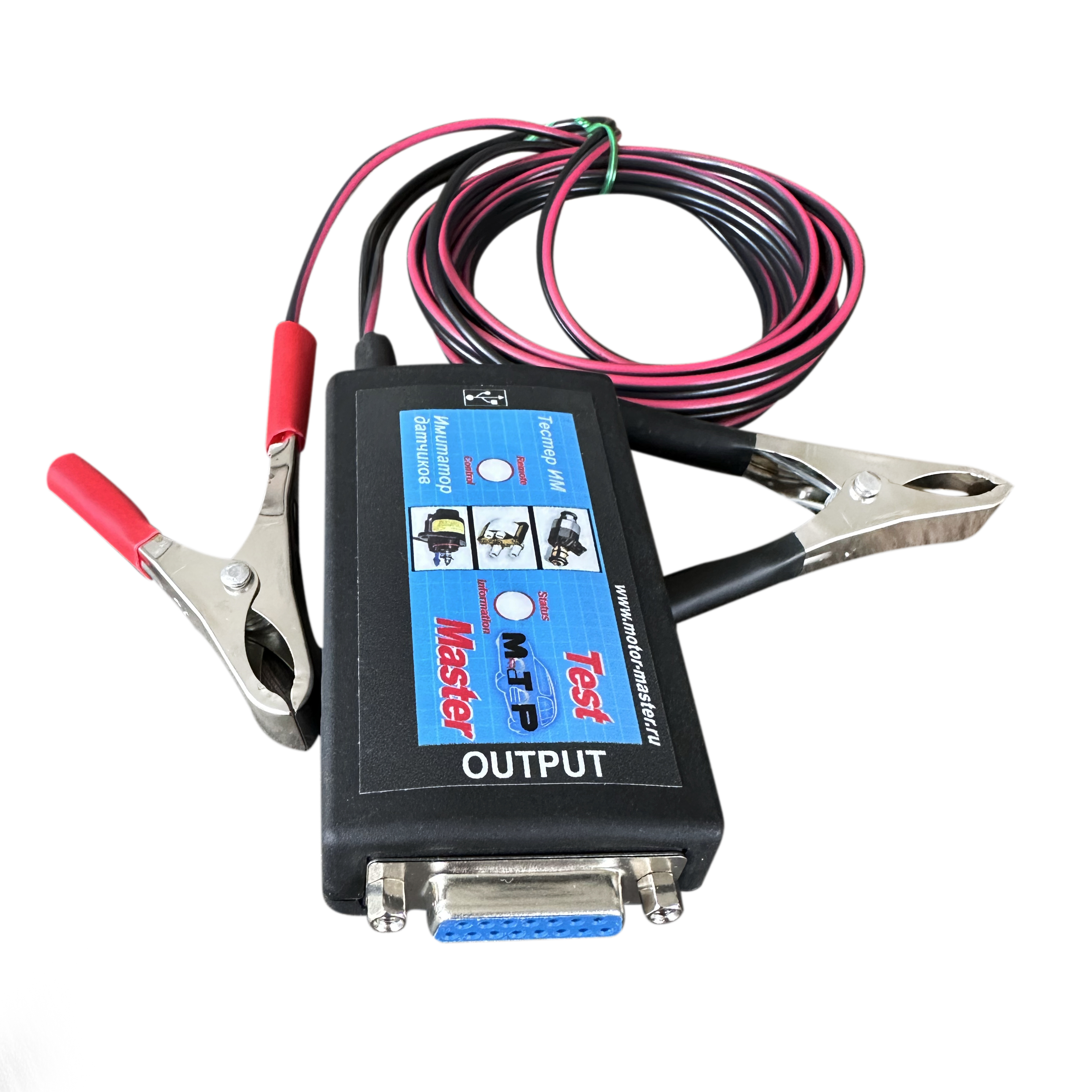

Отпали провода питания,а схему платы этого адаптера найти не могу.
Боюсь припаять не туда.Если у кого то есть схема или возможность сделать фото платы адаптера,буду очень благодарен...
Звони контакты массы, вот железка большого разъема, это масса, ну и смотри где у тебя контакты отпаялись там прозвони, если сопротивление между железкой и этим контактом будет 0 то это масса, туда паяй черный провод, на другой красный, обычно красный провод ещё должен звониться на стабилизатор напряжения, там внутри тоже такой есть. Так то даже схемы не надо особо что бы разобраться
Там просто кто то уже пытался что то делать и напаяли там такого,что страшно смотреть..
