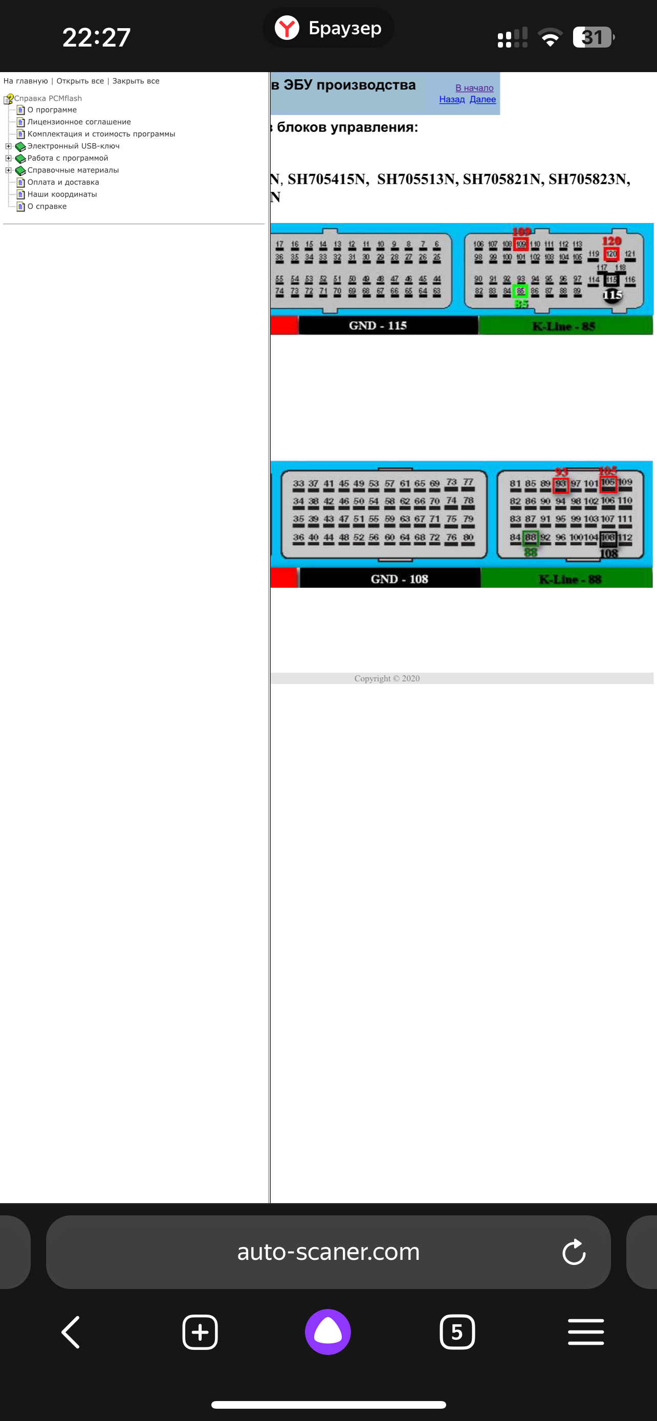

Перемычку на главное реле ставили? На столе подключаться пробовали? Сток в режиме восстановления на столе через PCM пробовали заливать?
Перемычку не ставил, на столе пробывал подключаться, через power box пробывал.
