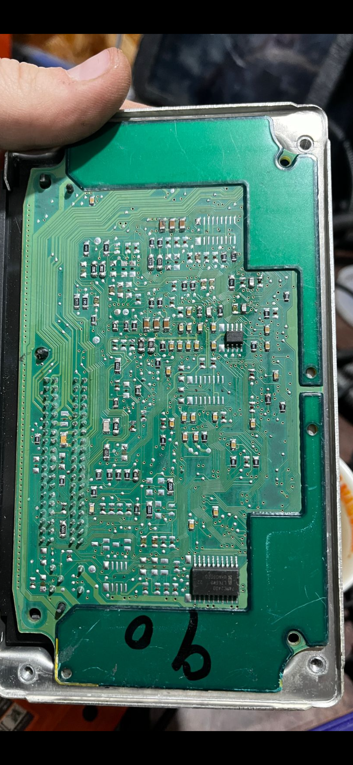

Доброго вечера, подскажите знающие люди,приехала приора 16кл с эбу 7.9.7+ производство Китай,просит отключить иммо,мне как на оригинале нужно перепаять резистор,для записи епрома или как-то по другому действовать,и вообще Китай блоки отличаются чем от немецких или венгерских?
привет я не смотрю на производителя если +7.9.7 то перепаеваю резистор и еепром записываю.
И работают китайские бош 7.9.7+ одинаково с немецким или венгерским?
Посмотри, если ключи перепаяны колхозно, такие эбу долго не ездят. Два случая были, они просто переставали работать. Это подделка
