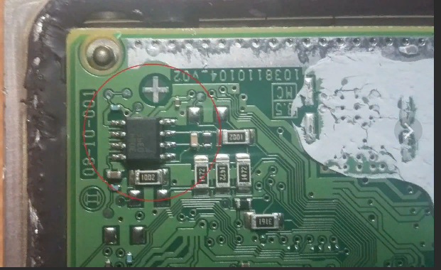

Приветствую. Может у кого есть схема в блоке, куда идут входы 1 и 13 ДПКВ пинов в блоке. Ошибка появилась после вскрытия блока. До этого всё работало.
Да пины знаю, но вдруг кто подскажет куда идут эти две линии на самой плате. Крутнуть на столе нечем.
На месте он, прозвонил контакты 1 и 13, доходят до своих мест, а дальше не могу найти куда.

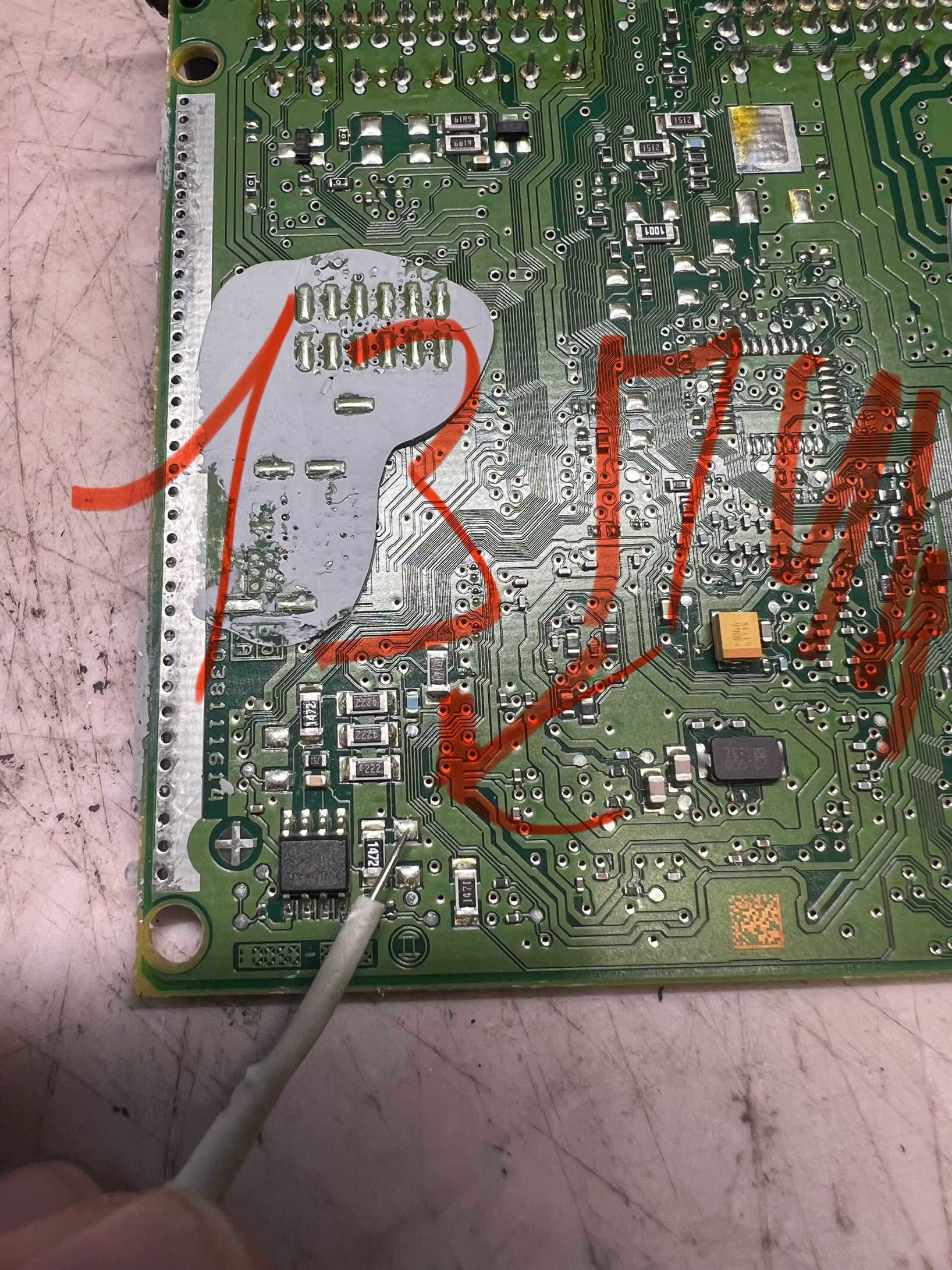

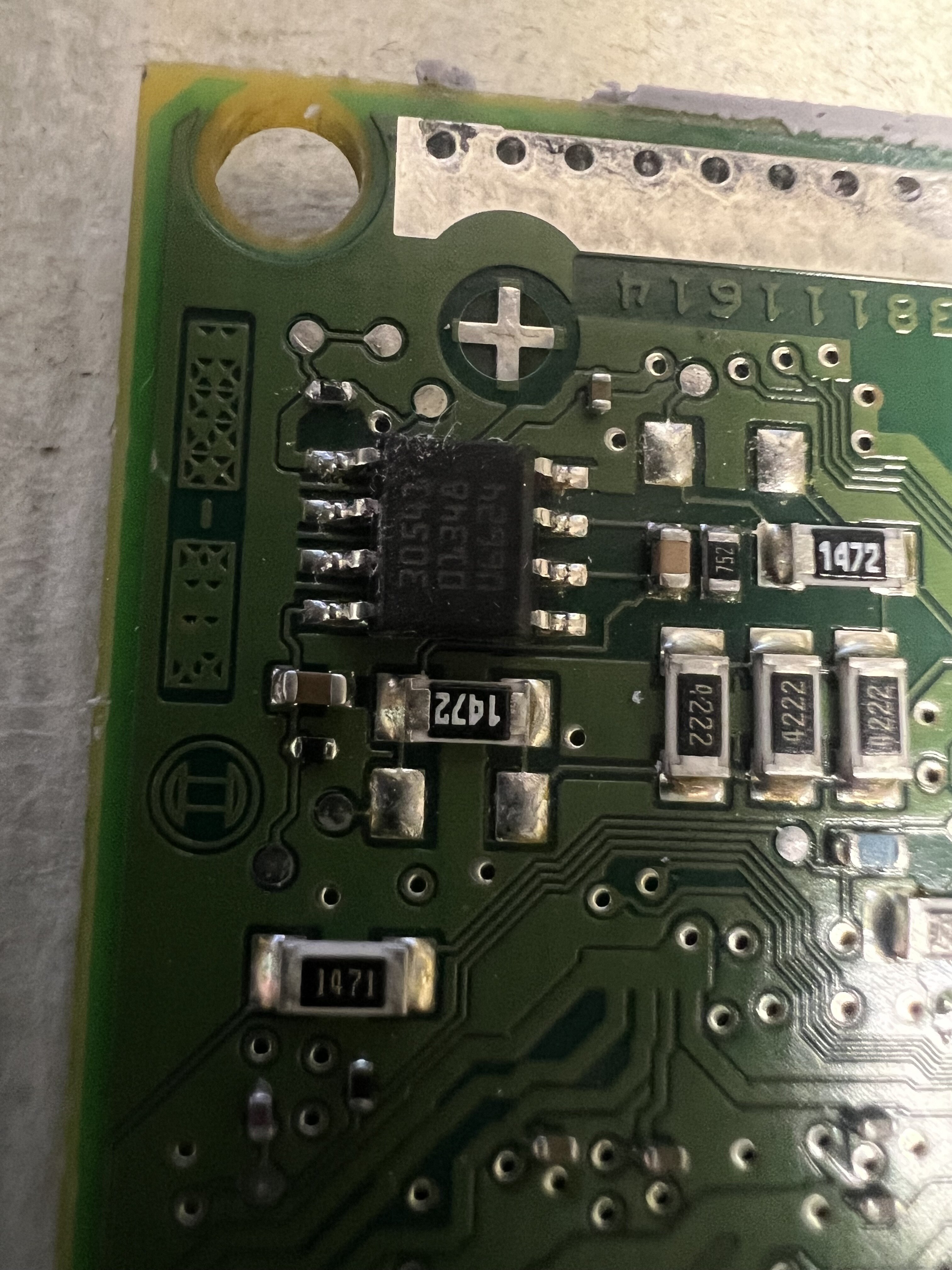

....спасибо всем проблема решена впаял резистор на восьмую ногу микросхемы 30541, машинка завелась.
Резистор 2.2 КОм

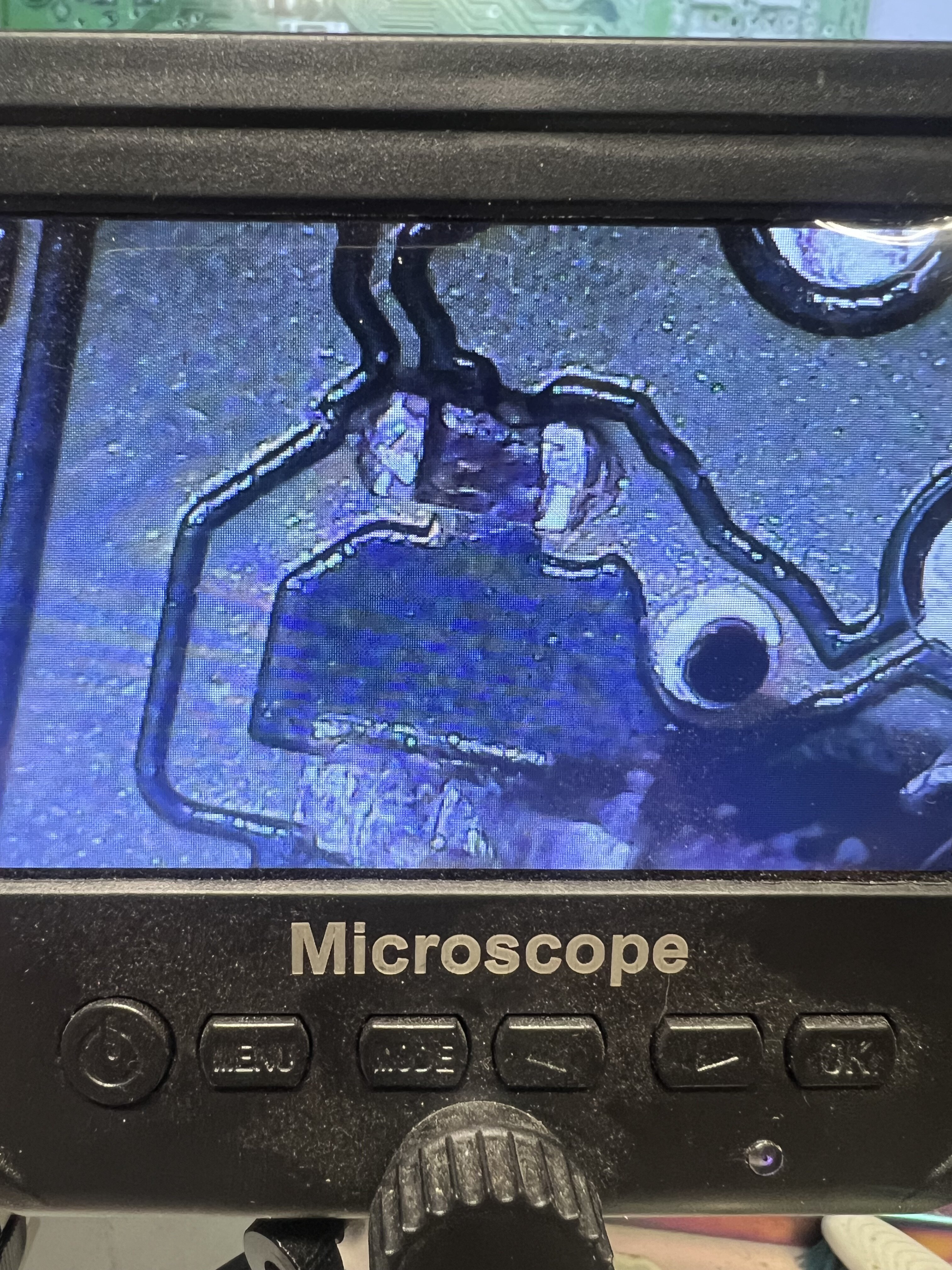

Нашел две повреждённые дорожки, восстановил. Не помогло. После этого загорелось давления масла). Но я не исключаю совпадения, что с движком что то накрутили. Завтра повезу человеку, у кого есть эмулятор запуска блока.
