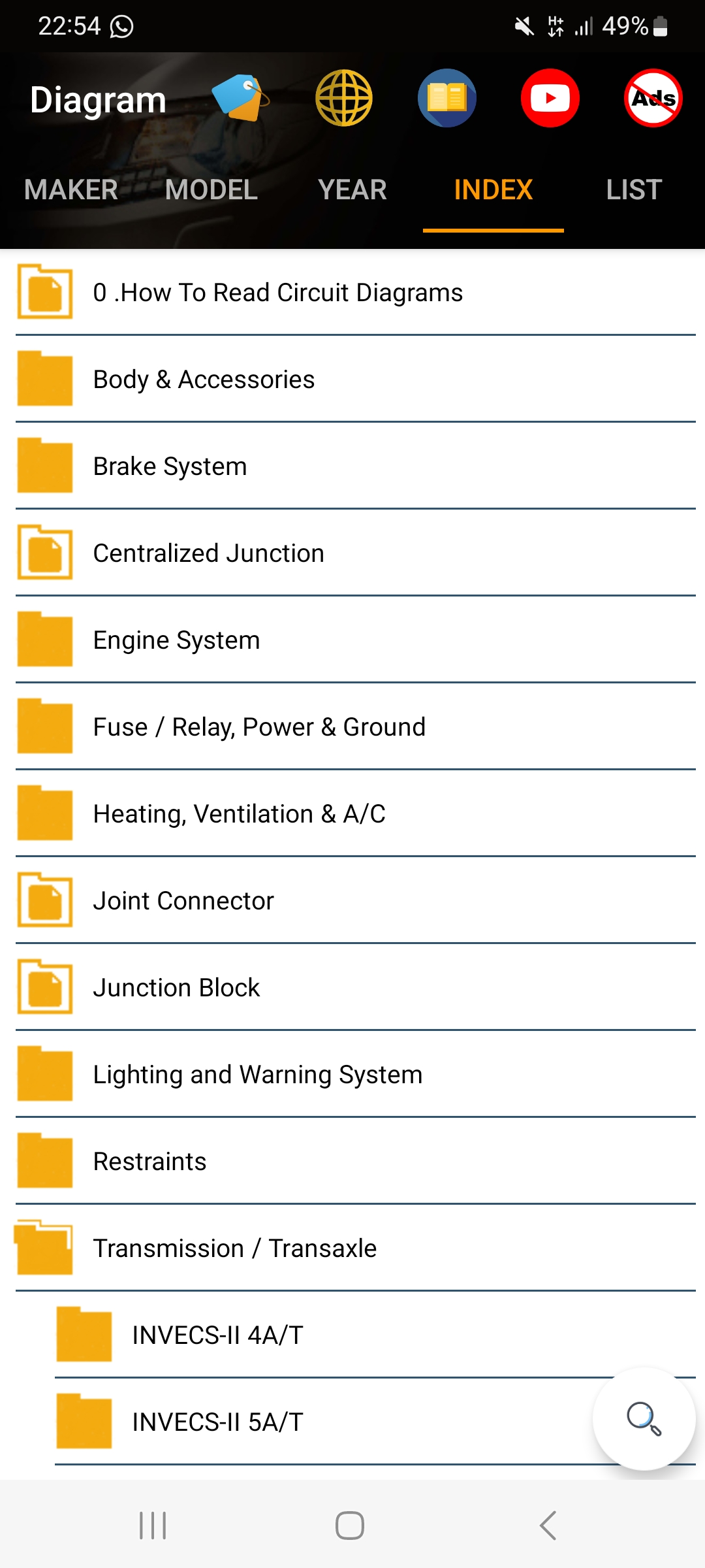

В кармине есть схемы и под 4х и под 5ку. Но насколько знаю, и в кармине указано, на 3g 5ти ступенчатых коробок не было .
Скачайте кармин, там будут схемы. Скинуть не могу ,т.к. бесплатная версия, не позволяет отправлять схемы
