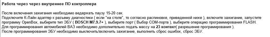

День добрый. Прошу помощи. Есть проблема при прошивке ЭБУ Бош 7.9.7+(приора) программой Опенбокс(ломанный) выдает ошибку: Невыдержанно время загрузки,прошивка не началась.Затем еще одна,загрузка как бы прошла,висит значок очистка памяти и через 2-3мин ошибка: очистка не удалась,повторите снова. Подключение через К-Line адаптор. Адаптер рабочий,я плюнул перепаял резистор и с помощью программы Чиплоадер прошил блок. Хотя связь через Опенбокс есть, и ЕЕПРОМ считывает.
