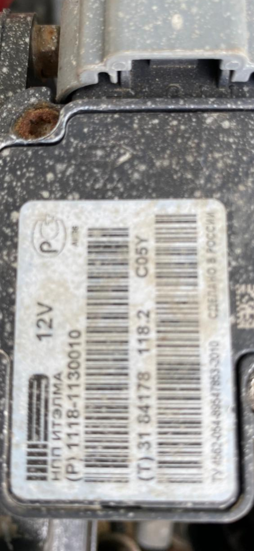

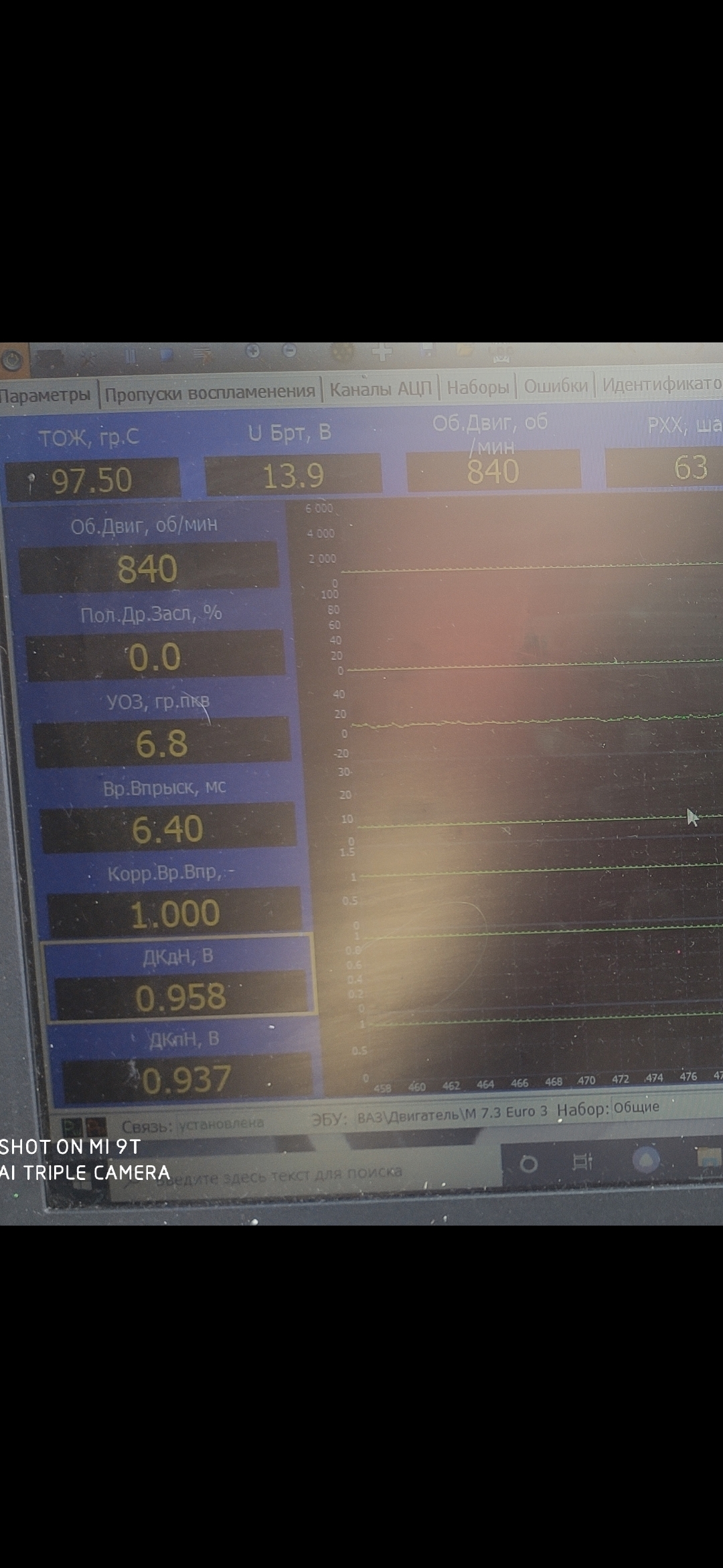

Помогите разобраться. По диагностике в режиме покоя показания АЦП пляшут с очень большой разбежкой 0.700-4.800
А когда на заведеной падает в 0.000.
На отсоединеном разъёме питание в норме, проводку до ЭБУ проверили.
Подсоединяю разъем к ДМРВ замеряю питание на питающем где должно быть 5в. просаживается до 2.5в.
Датчик купили новый пролема такая же. Ссылку на короткий ролик приложу чуть позже.
