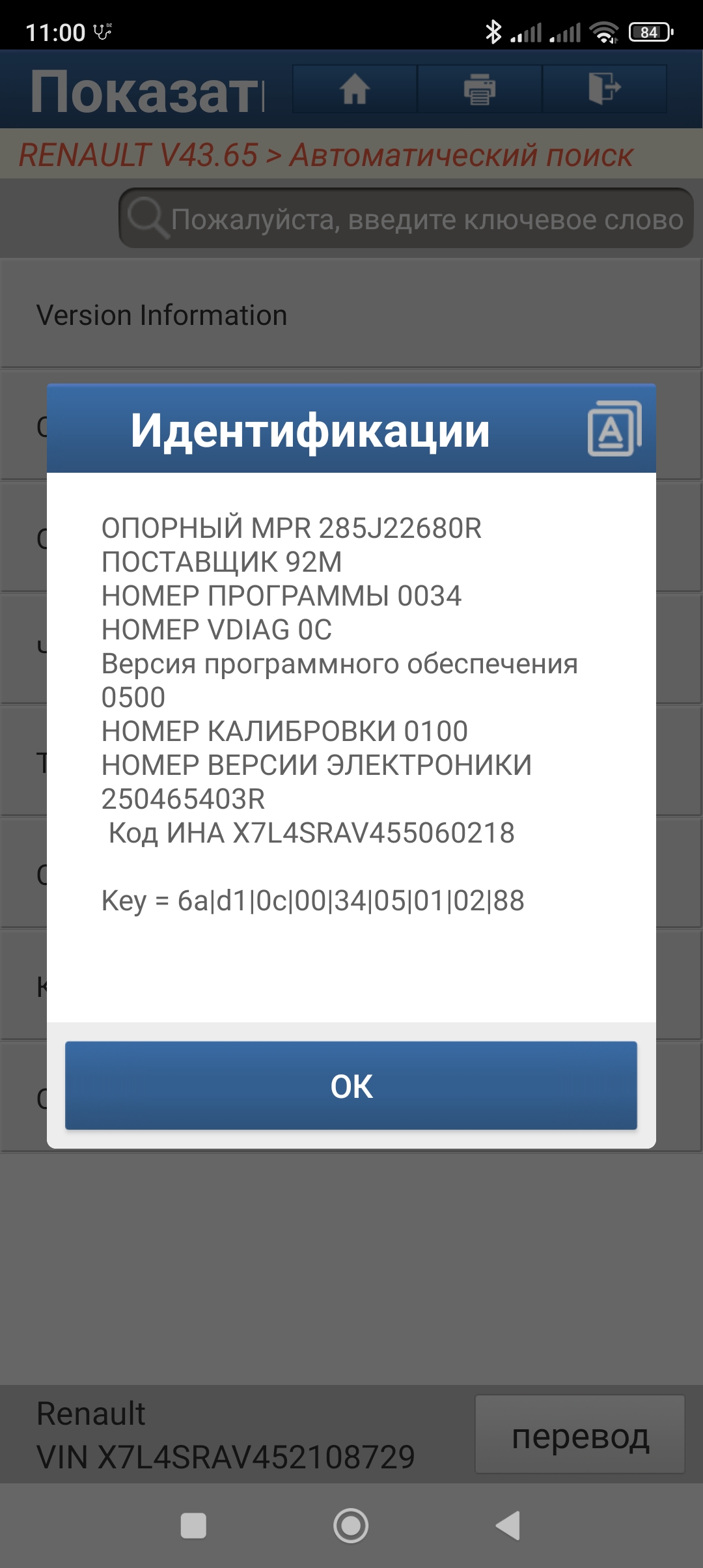

Приветствую, после активации бортового компьютера в панели приборов Логан 2 перестал работать суточный пробег как и сам бортовой прочерки и нули. Инициализация не помогает, висит ошибка по связи мультиплексной сети в приборке, возможна она была и ранее , не знаю. Как быть парни, выручайте.
А чем активировали ???? Если "поранили" епром то только дамп поможет. Епром отдельно ???
Епром у них в виртуальный в процессоре вроде, испортился после лаунча, делал сканматиком , клипом ничего не помогло
Патченая приборка возможно (смотан пробег дендрофекальным методом). Посмотрите пробег в АБС и приборке. Если отличается - патченый. Нужно восстанавливать P-flash.
После такой процедуры надо ресет сделать приборки.Можно сделать Car Scanner
Есть такой, 14 годов только видал. Маршрутник берет с эбу пробег и данные. Комплектация без мультиплекса.
Ребят у кого есть дамп на приборку ? Процессор Моторола, нужно епромка от комплектации без АБС.
Оказалось машина продали со смотанным пробегом, но вместо смотки поставили приборку от комплектации с АБС, там флеш в процессоре, в комплектации без АБС флеш внешняя как все любят , но вид приборок одинаковый как и распиновка(предполагаю).
