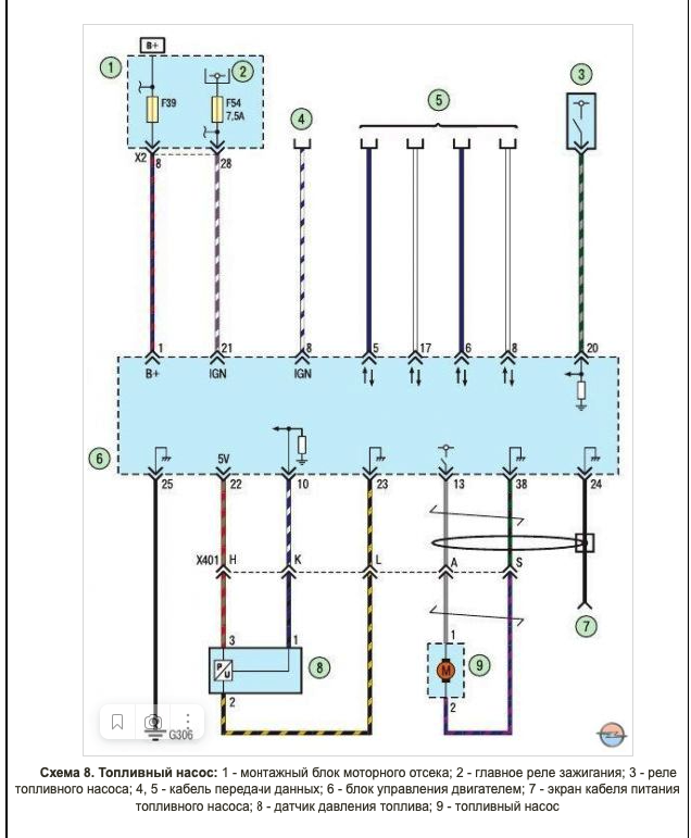

ПО ошибкам видно что проблема в проводке . да и замена насоса говорит о том же.

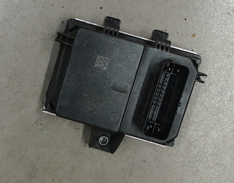

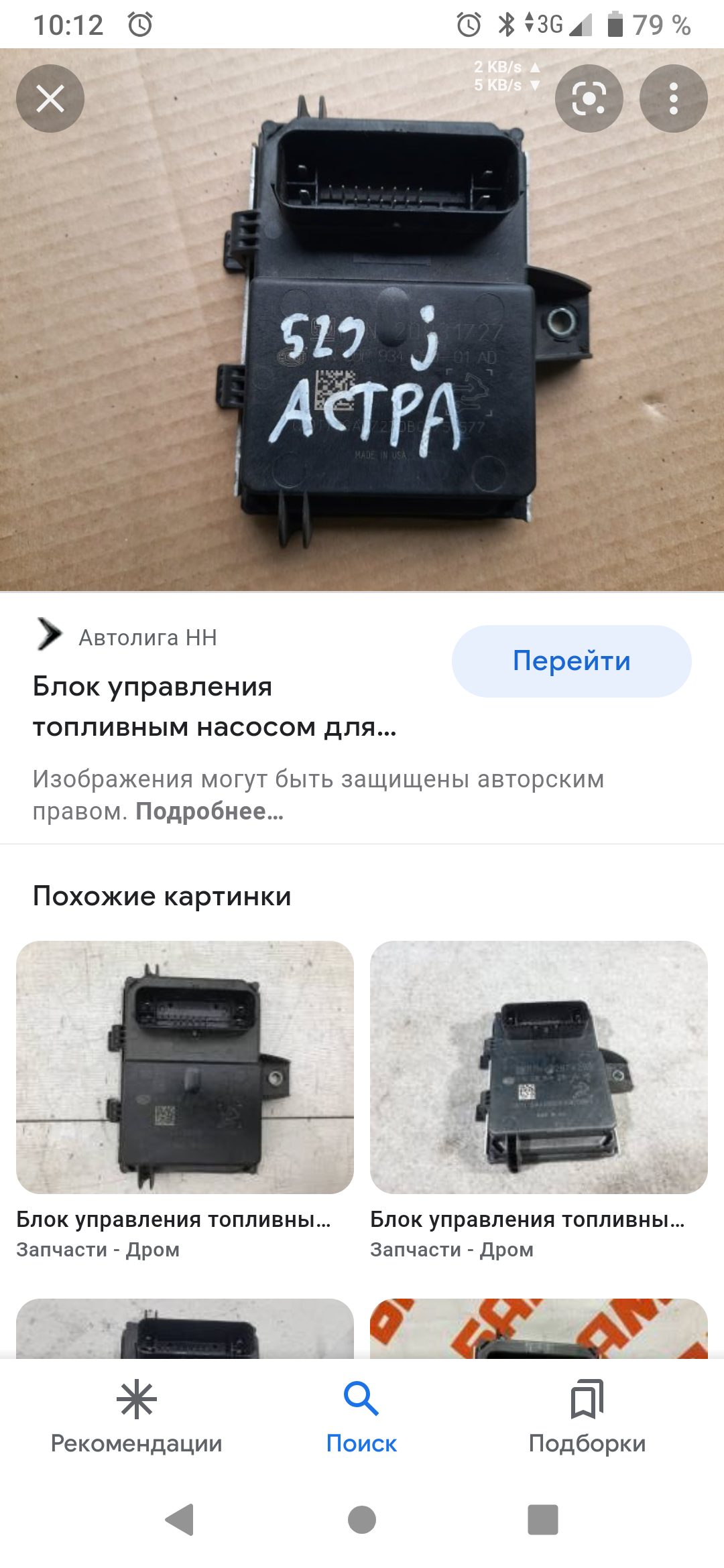

Поменял блок управления топливным насосом (стоит в правом заднем крыле- ничего не изменилось.

это чудо стоит в правом заднем крыле, что на моем родном и старым насосом было поведение атво что глохла, что и на новом насосе и купленным таким блоком с разборки- поведение тоже самое..
к блоку приходит колодка и из этой же голодки уходит жгут к самому насосу. фишка к насоссу находитс в заднем крыле под подкрылком- все там снимал смотрел- ничгео криминального не нашел
Ну основная ошибка по потери связи с этим блоком вот и все. Это проводка. Либо питание блока либо сама шина данных

проблема сохраняется. сигнал по каншине, кто управляет насосом и поднимаем ему напряжение видимо работает со сбоем. куда копать?

Не пойму в чем проблема повесить осцил на питание выход реле вход насоса и сказать есть там потери или нет, раз уж подозреваете питание
