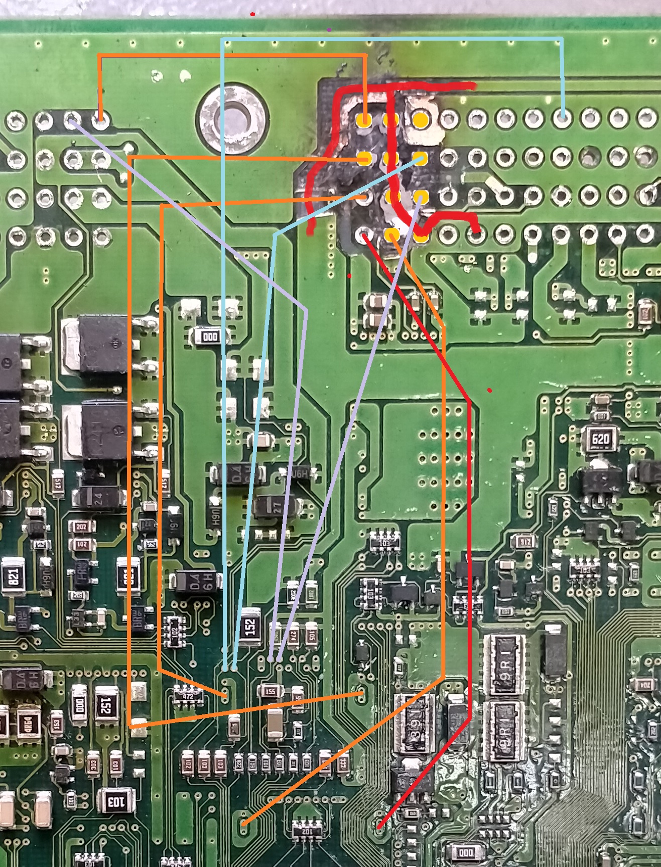

Нужна помощь в ремонте.
Mazda 3 BK Z634 АКПП 2007год.
279721-3990.

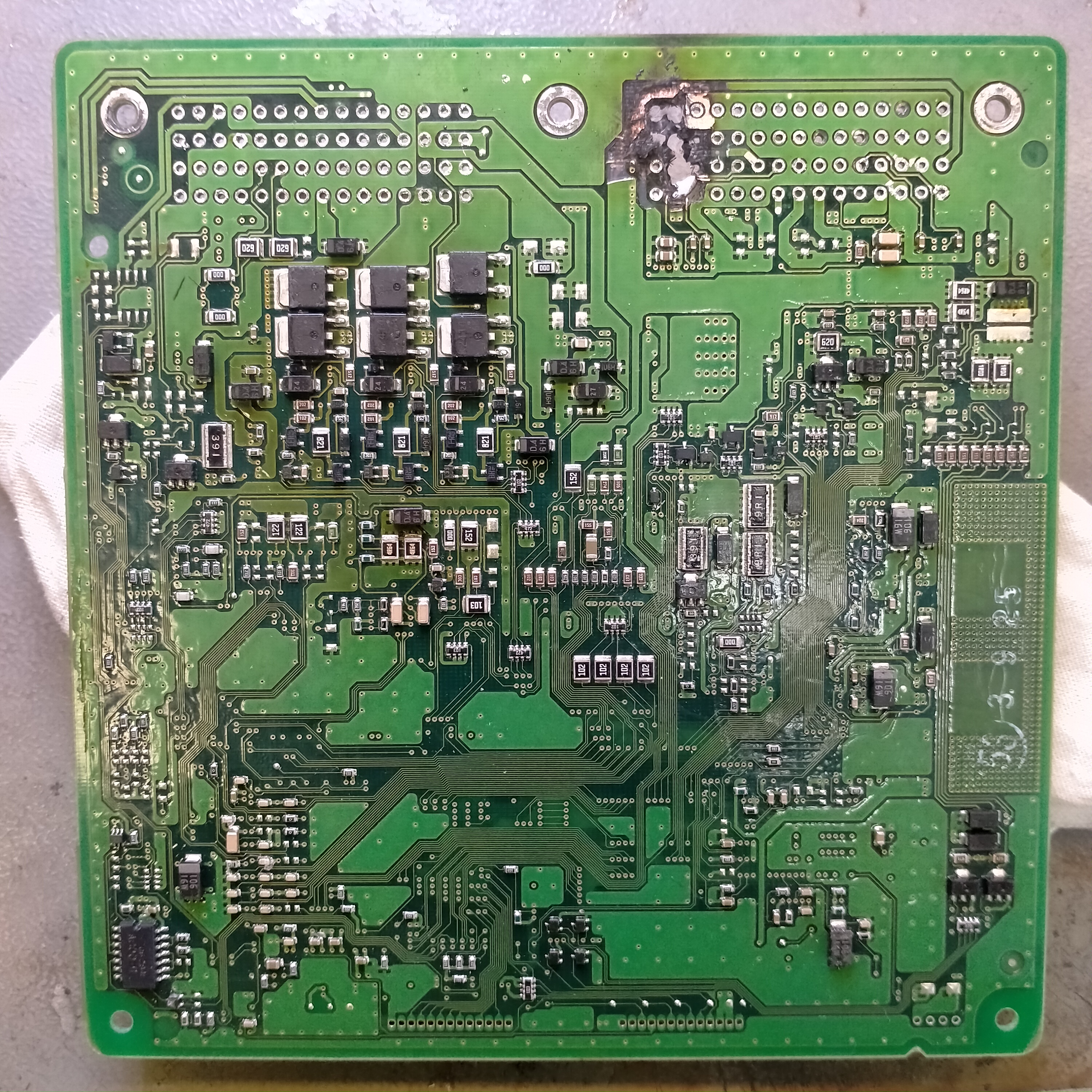

Выгорела плата ЭБУ в месте где идет выход на форсунки.
Может есть у кого-нибудь подобный блок.
Прошу прозвонить соединения показанные на рисунке, которые я собираюсь сделать.
Правильно ли я их угадал.
Плата многослойная, уголь между плюсом и землёй будет банально гореть. Нет возможности отследить все дорожку, схема на блок отсутствует. Какую гарантию на восстановленный блок можете дать? Блок Б/У стоит дешевле чем на ТАЗ. Какой смысл в таком восстановлении?
пустая затея ) проще БУ взять ...
ну восстановишь ты дорожки а если короткое на проц ушло ?! проц будешь перепаивать ?!
