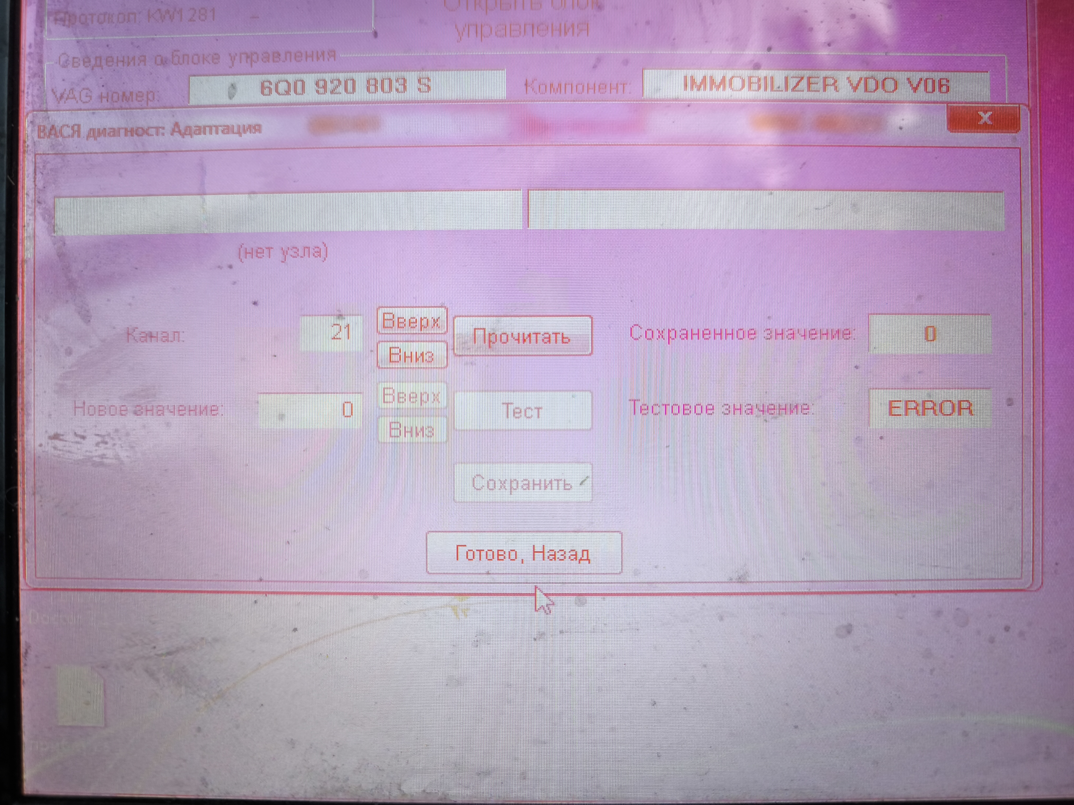

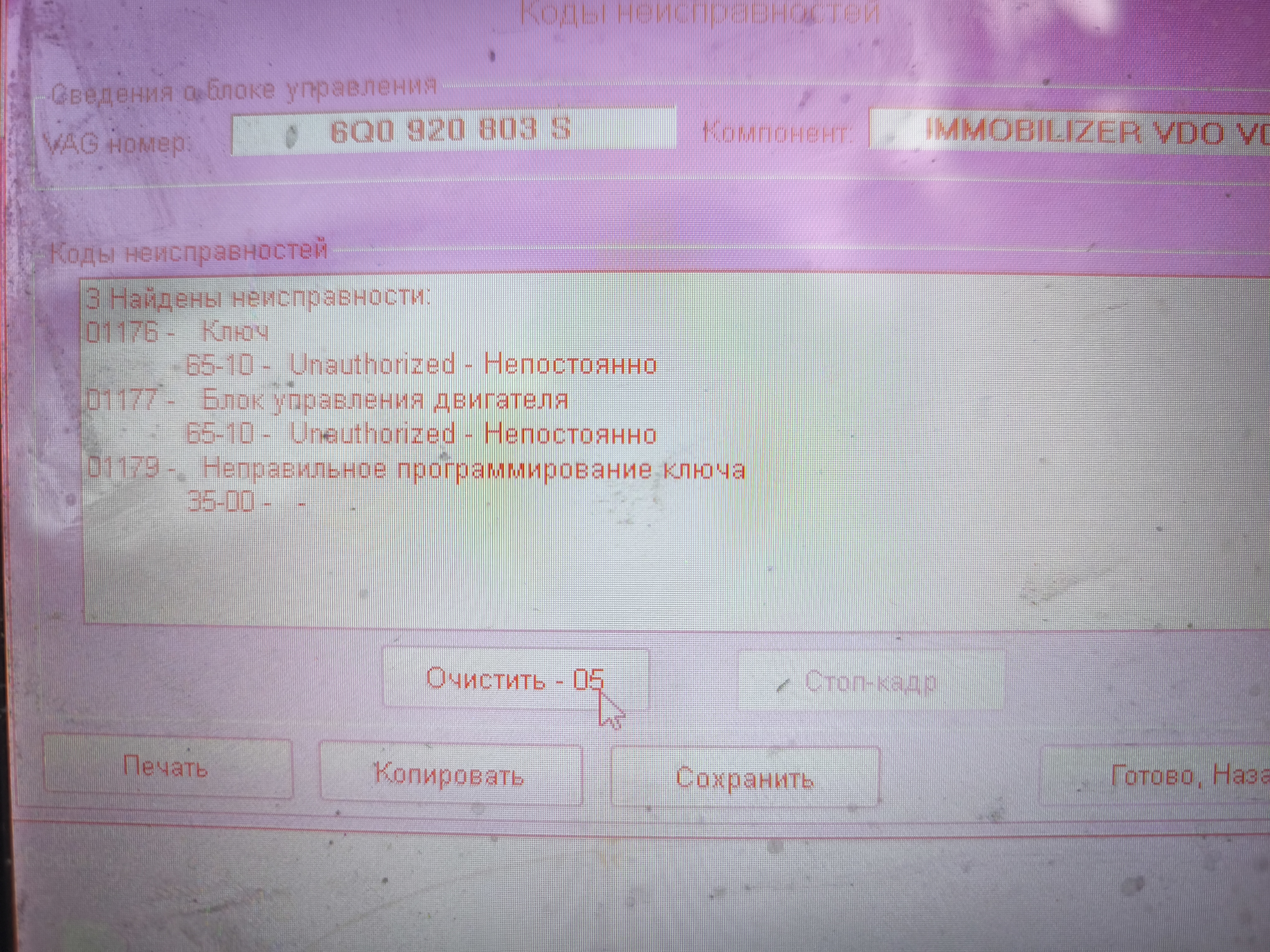

Добрый день. На авто моргает иммо. Ключ один всего. Подскажите что делаю не так? с приборки код вытянул. В Васе код проходит принимает. Но при адаптации при привязке ключа по 21 каналу вот такое рисует.... Подскажите где косячу?
Что-то где-то пошло не так. Вот и ключей ноль. До прописки машина не заводилась. В какой то момент ехала и стала. И заморгал иммо.

Верно. Не так. Приехали закрыли ушли. Пришли. Заводить. Иммо моргает. И машина не заводится. Вот правильная предыстория. Код иммо с приборки вычитан. И Вася его принимает. Пишет что верный. Ну вот собственно и все. Походу старые ключи потер. И по новой его не могу опять прописать.

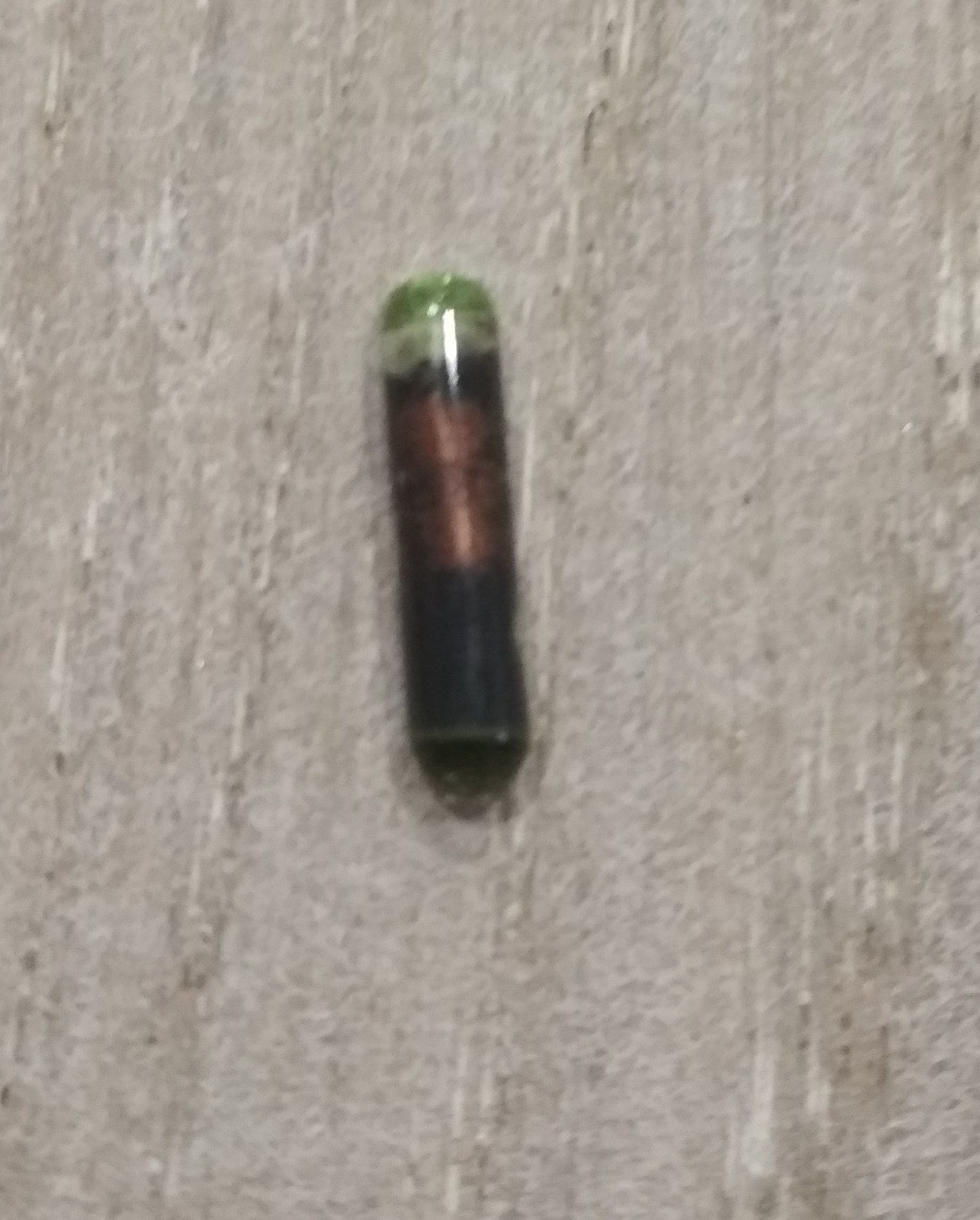

Чип зовется MEGAMOS 48. Может, собственно, он и помер? симптомы изначально подходящие. Еще вариант - накачку проверяли?
Наверное до чтения ключа не доходит? При выборе 21 канала прочитать и при вводе нового количества ключей и нажатии тест в поле - тестовое значение пишет еррор. Или так бы и писало если чип сдох. ?
Наличие сигналки, обходчика? Накачка, сам чип читается? Еепром из доски тянули или сразу писать? Можно было по дампу ID48 сделать,
