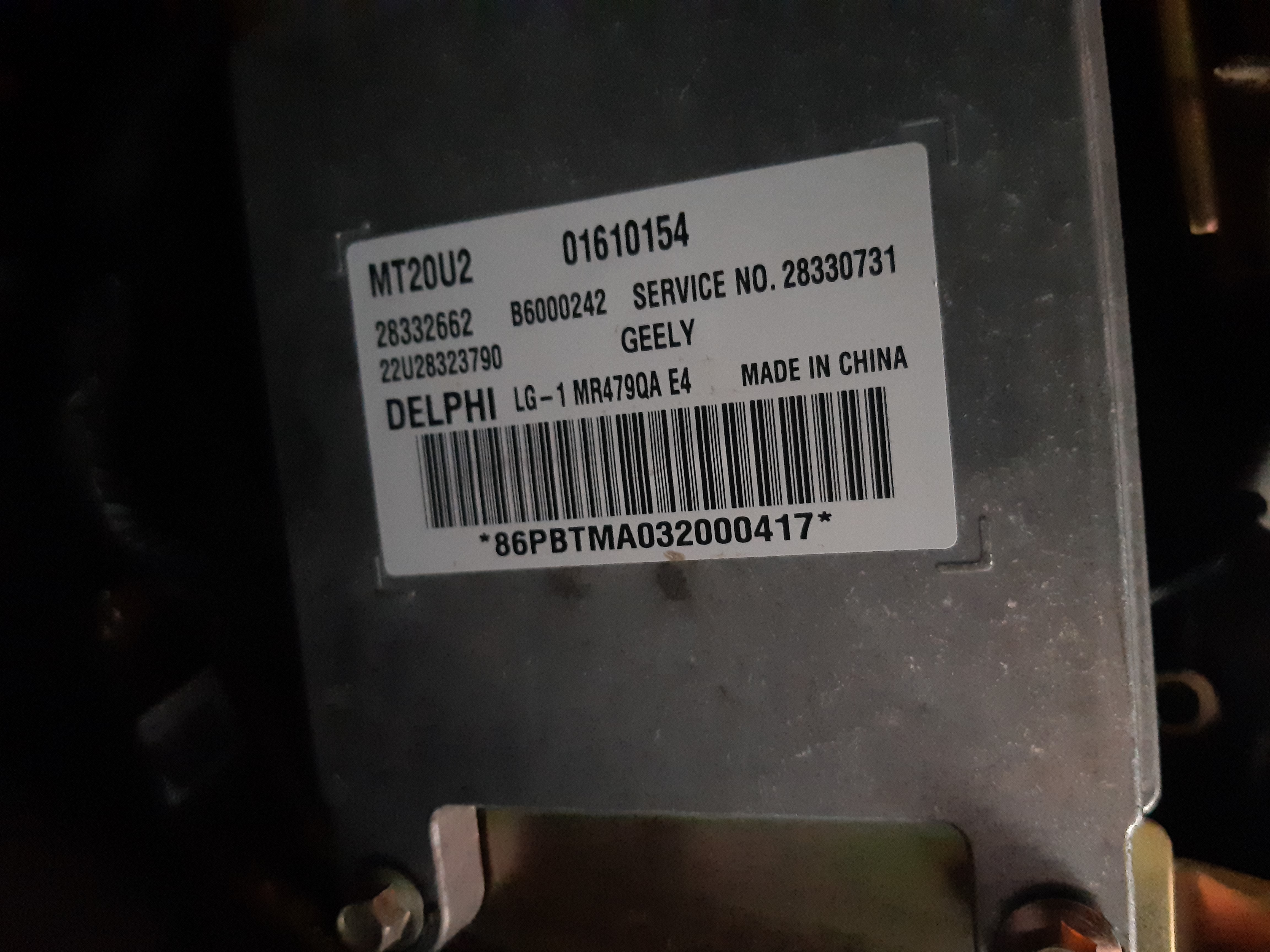

Есть машина Джили мк крос...просят удалить катализатор ну и есно сделать евро2. блок эбу Delphi MT20U2. Погуглил, делают его на столе без разбора , так и по розетке на машине. Но как на зло или чиплорером или комбилодерем через вплоть калайник. У меня же на руках кроме кесса и псмфлешера больше нет ничего, покупка более дешёвого чиплодеря на перспективу пока не вариант, НО!!!! Подобный блок MT20 есть у рено на логане, вопрос, а что если через кесс, протоколы пойти и прошить??? потому как пошёл по пути поиска с запроса, завалил блок...и чем прошить... то никто на кесс не ссылается...кто чем но через к
П.С.:
Подключение к ЭБУ MT20U/MT20U2/MT22U: 21 - масса ЭБУ, 17,18 - неотключаемое питание +12В (АКБ), 1 - отключаемое питание +12В (замок зажигания), 11 - К-Линия
без модификации U2 , чистый МТ20, но как доберусь до кесса, перепроверю..есть сомнения.. по памяти вроде когда менял турбу на логане, видел мт20 блок
