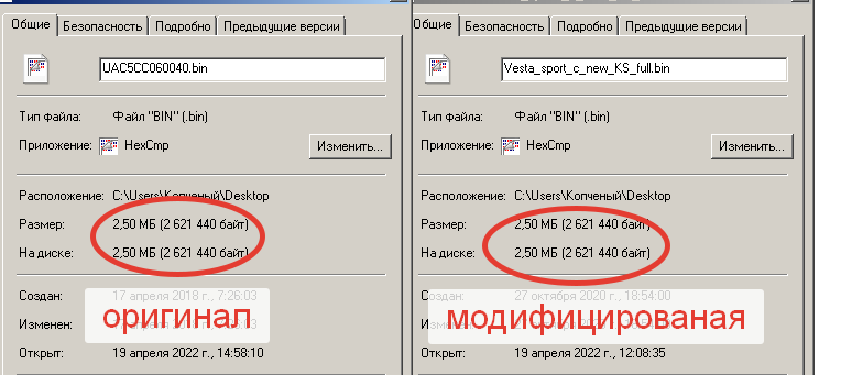

Открою секрет: В 1 килобайте НЕ 1000 байт, а 1024. точно так же, в 1 мегабайте 1024 кБайт.
Установил на 2.0, эффекта нет. Как тупила со старта, так и тупит. Посмотрел иденты UAC5CC060040. Похоже, что это отредактированная 2.0. Вы устанавливали ее?
Вы устанавливали такую же, как выложил Юрий55 или у вас другой вариант от Челябы?
