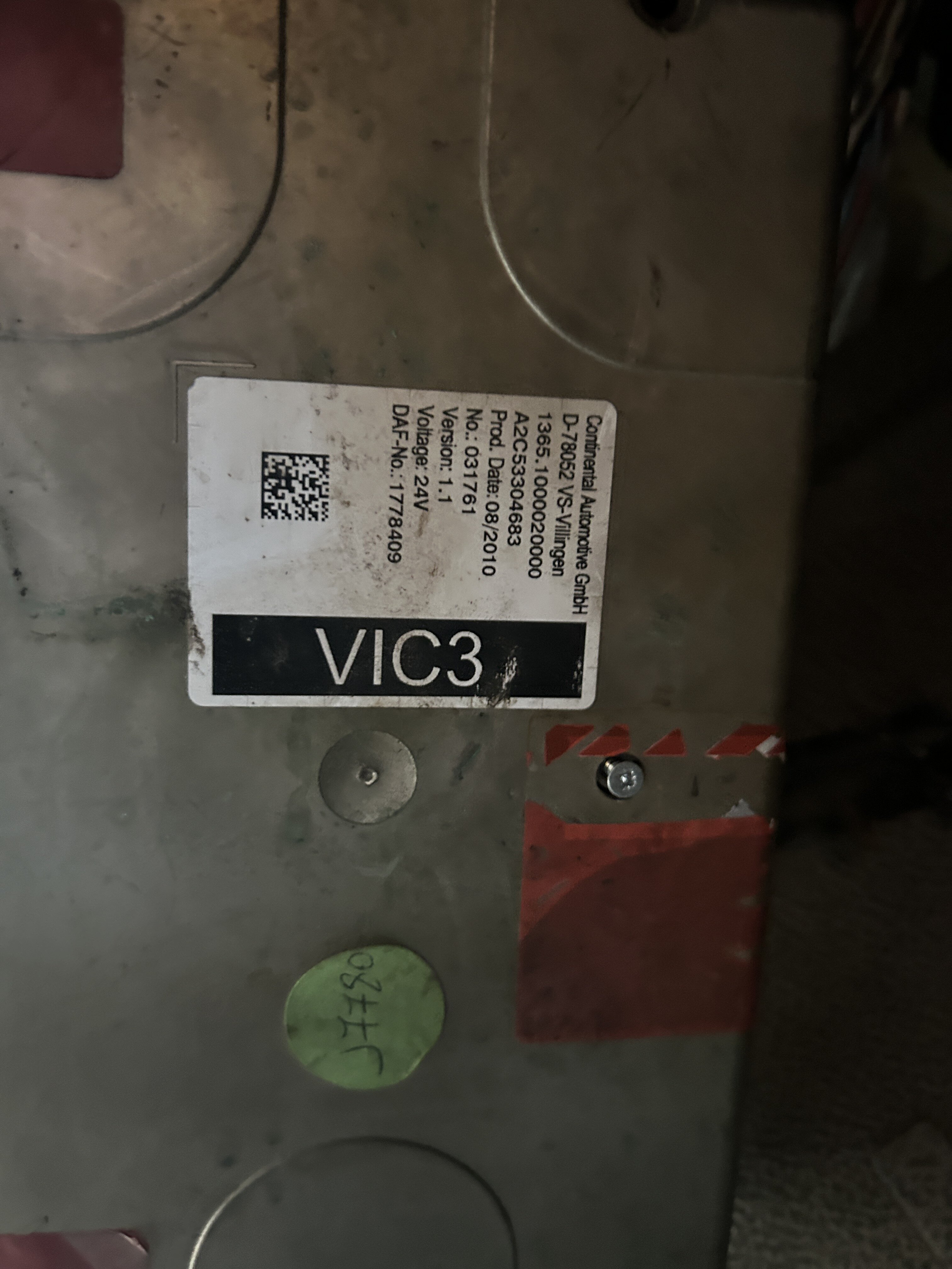

Всем привет. Умер родной блок vic3 на моем дафе 105. Обратился к электрикам, подкинули новый. В такой же блок с такими же номерами. Ни как не можем официальной программой прописать мой вин. Рядом на площадке стоял даф и его вин записался без проблем. Записали. Поставили. Все заработало, но теперь даф пишет конфигурация — ошибка. Что делать не знаю. Постоянный писк со знаком стоп. При записи моего вин пишет ошибка ecu. Мой конфиг 0Е984371. Что можете посоветовать? Если брать другой блок как узнать что он подойдет?
