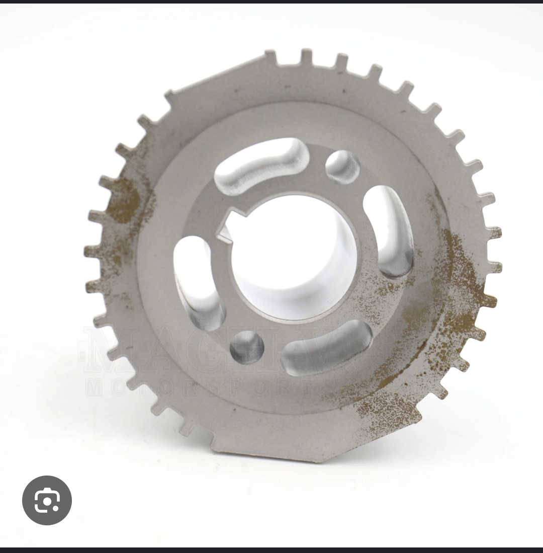

juno New member 9 Фев 2025 #3 36-2-2-2 колено. Распред 1-3-1-2. Но, как я понял, на распредвале можно просто сточить лишнее и оставить один "зуб", нужен только его угол относительно колена. Screenshot_2025-02-09-11-52-39-293-edit_com.android.chrome.jpg Screenshot_2025-02-09-12-01-11-971-edit_com.android.chrome.jpg
