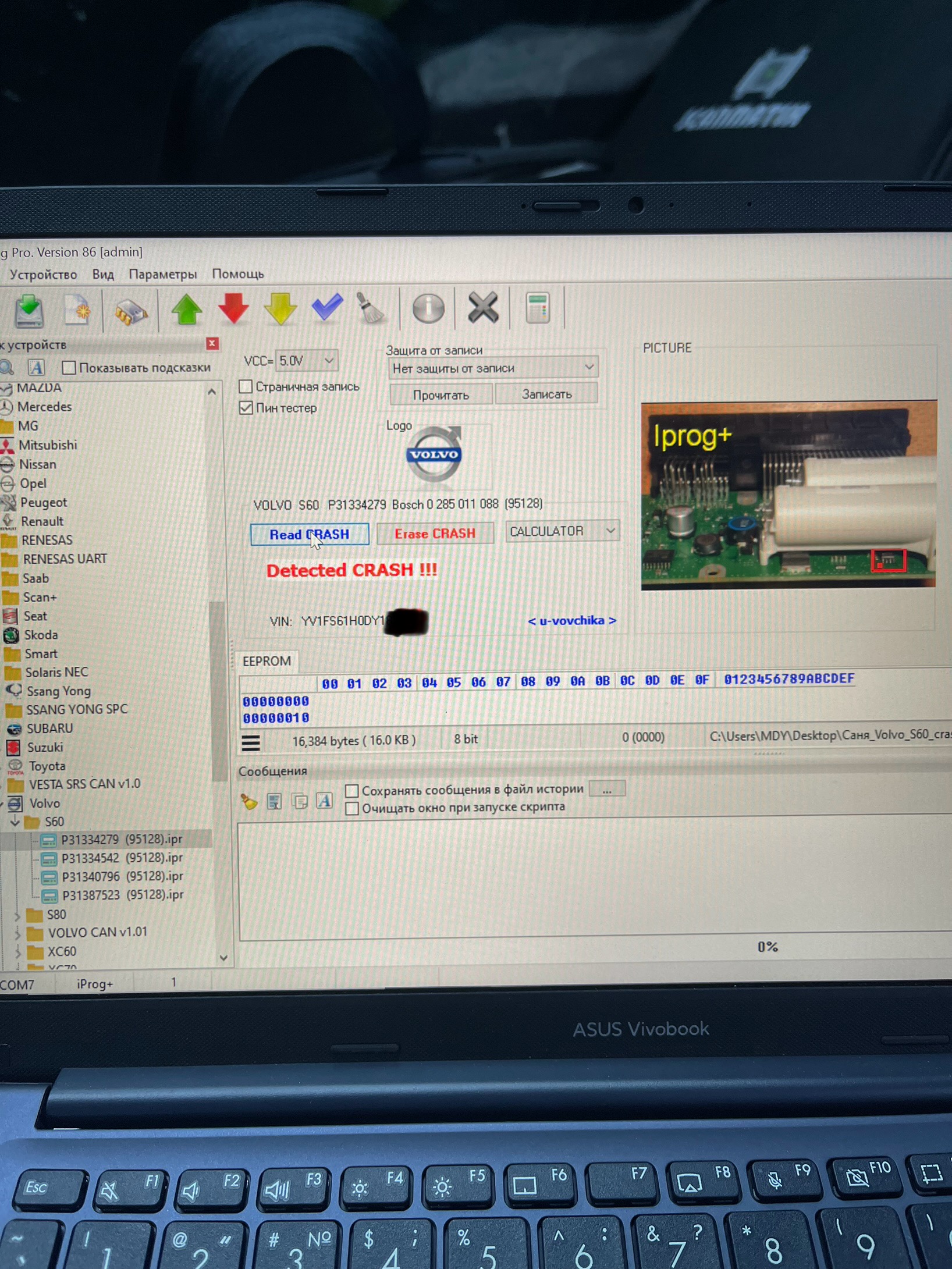

Делаю машину не в коммерческих целях)) после ДТП связи с блоком srs не было. Вскрыл, прочитал епром 95128 с выпайкой. Отломом Iprog очистил краш. Блок на связи, есть ошибки по мимо безопасности. Прилагаю дампы краш и клин после Iprog. Толкните в нужном направлении. Подразумеваю что беда с кальком в отломе (((

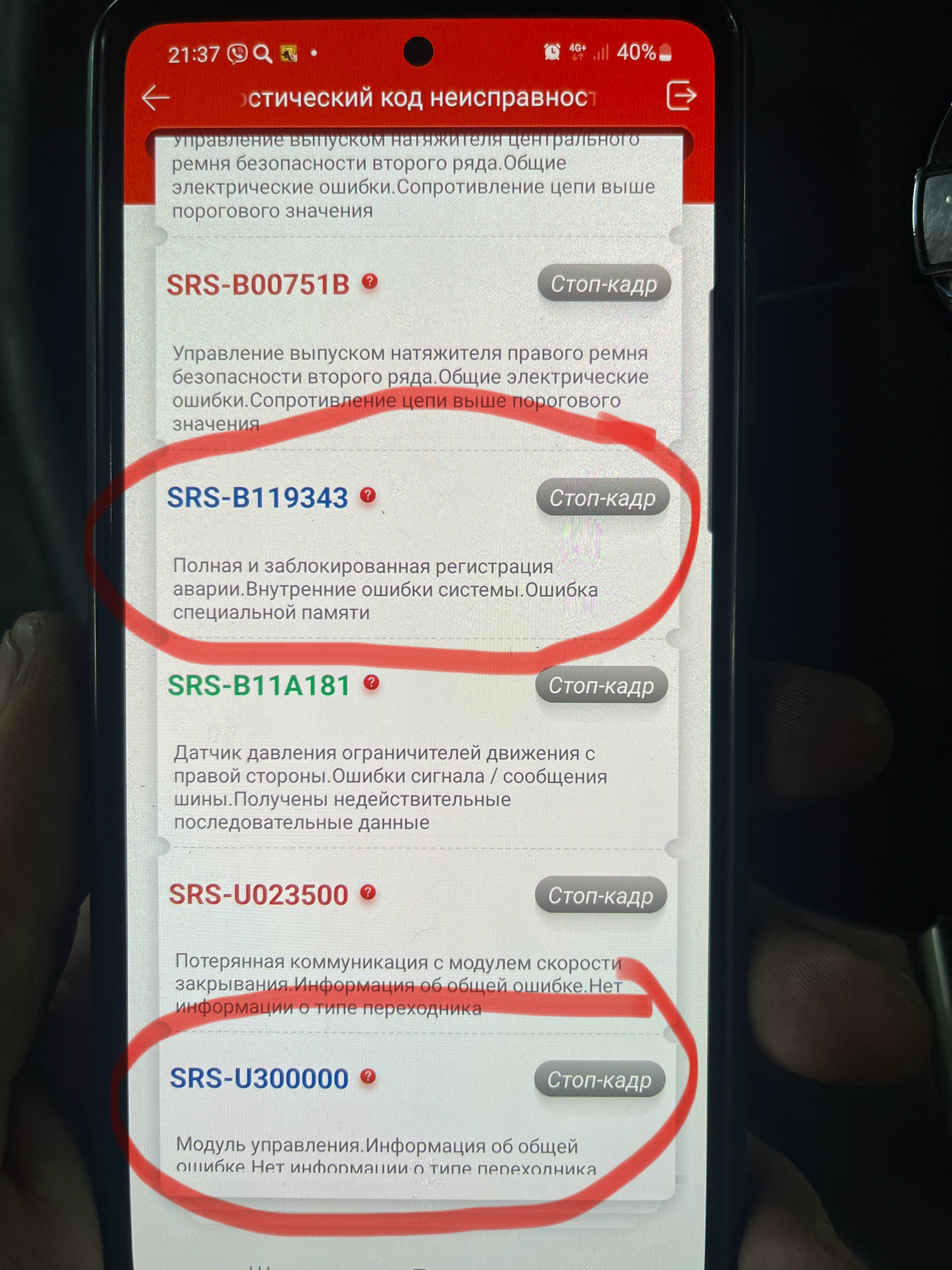

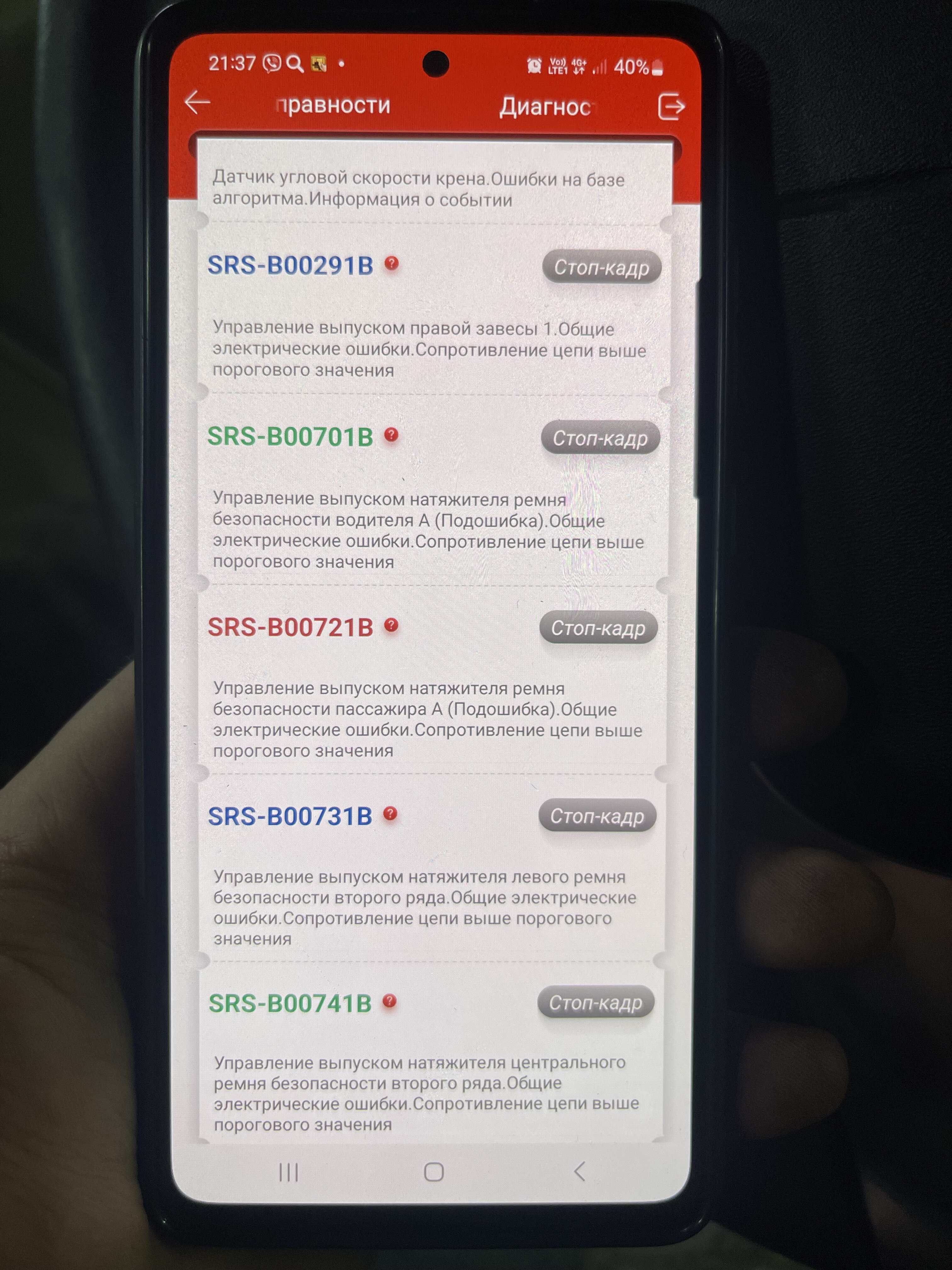

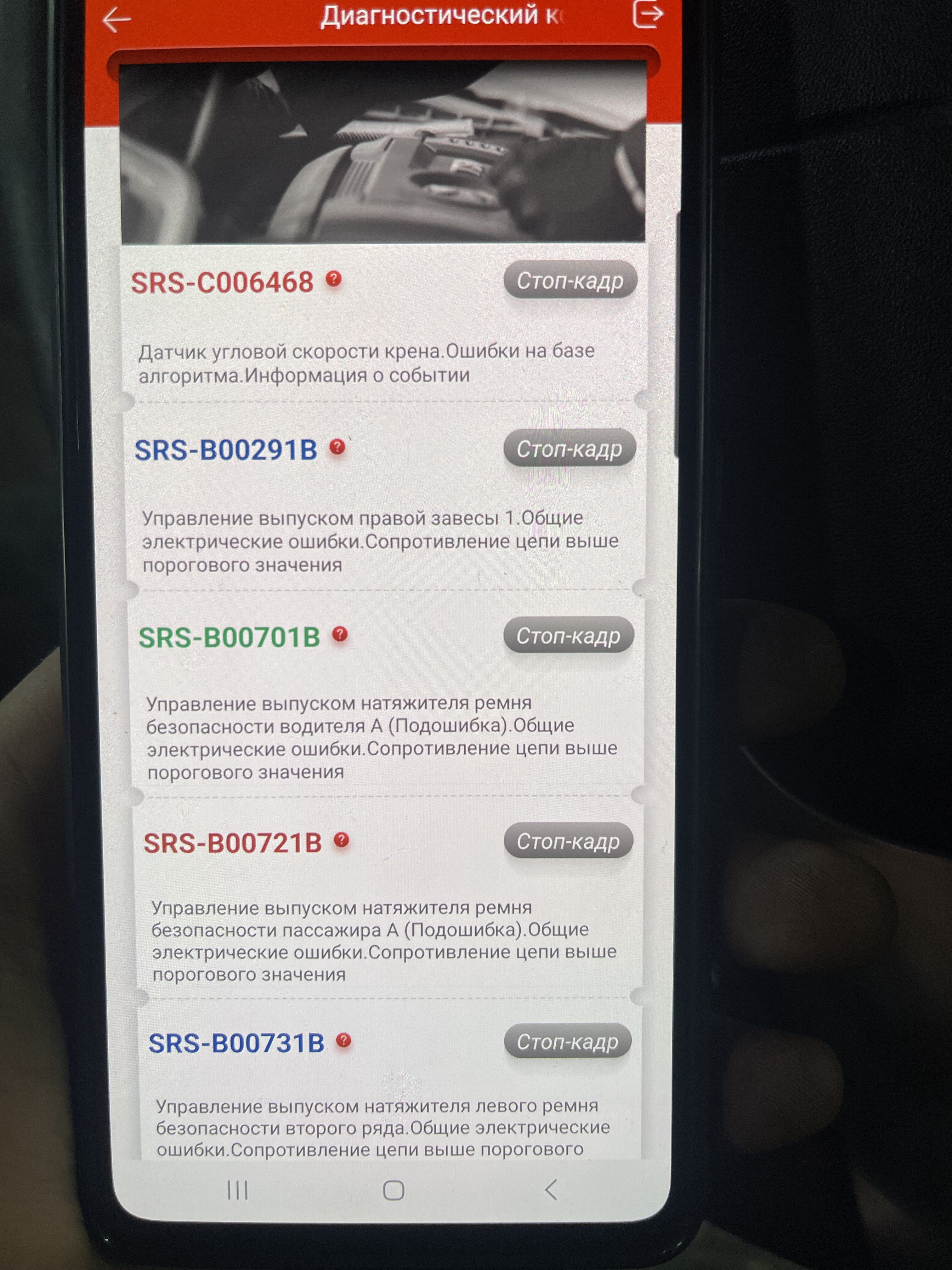

Шторку и ремни, еще не поставили. Не дают покоя две ошибки, которые обведены на скрине.
Изначально нужно читать ошибки до чистки краш. Потом после, и сравнивать. А так это пальцем в небо. Толи блок прилёг, Толи кальк кривой.
Согласен. До чистки краш. С блоком небыло связи. На столе прочитал, записал и связь появилась. Не знаю с чем связано.
Спасибо Вам большое! Как я и думал, кальк из отлома iprog подвел. Ваш файл залил, как и положено остались ошибки только по безопасности.
