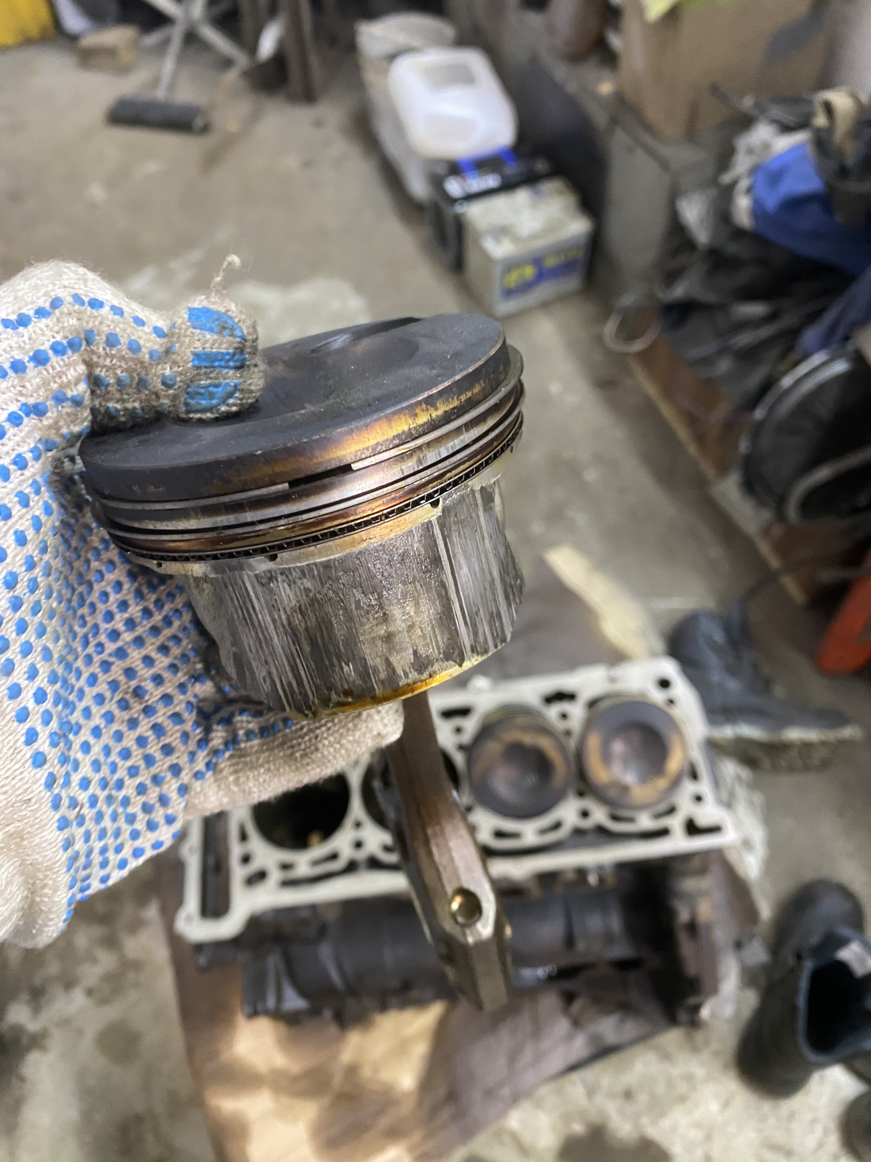

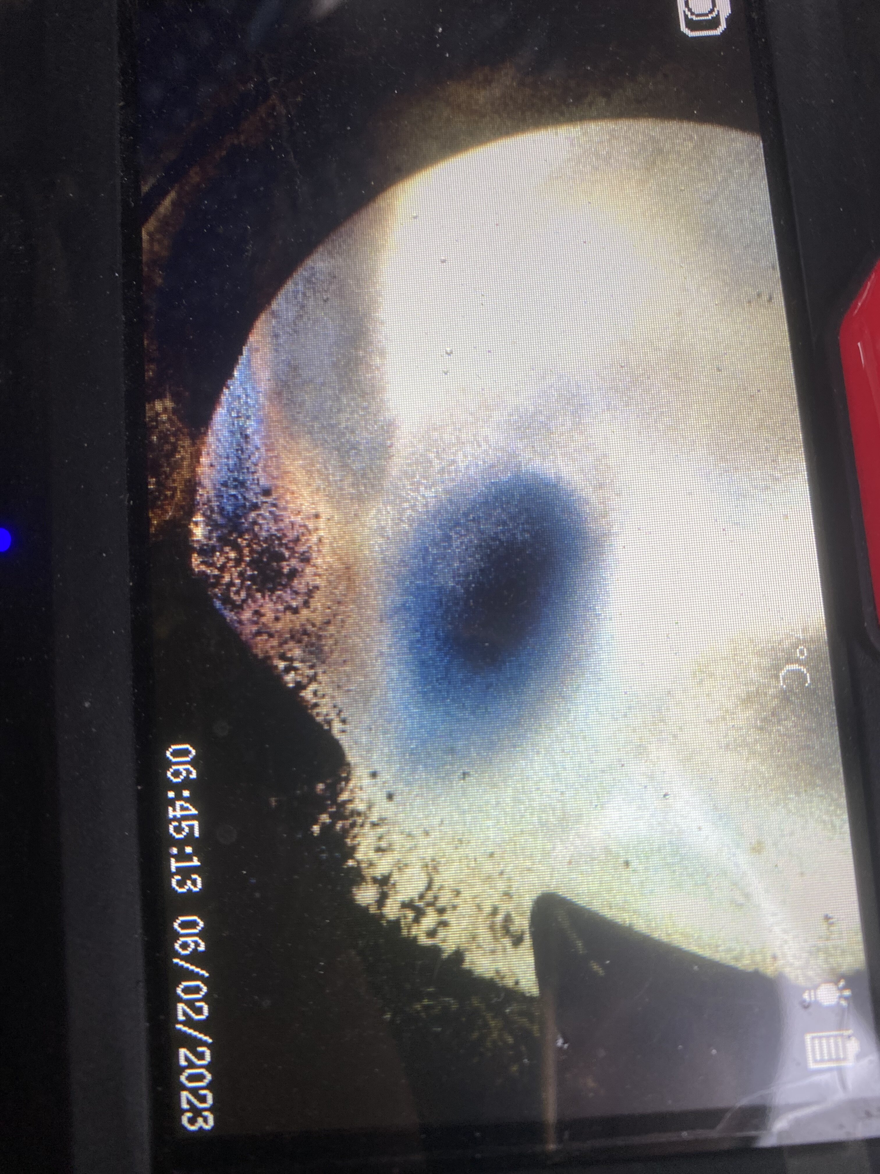

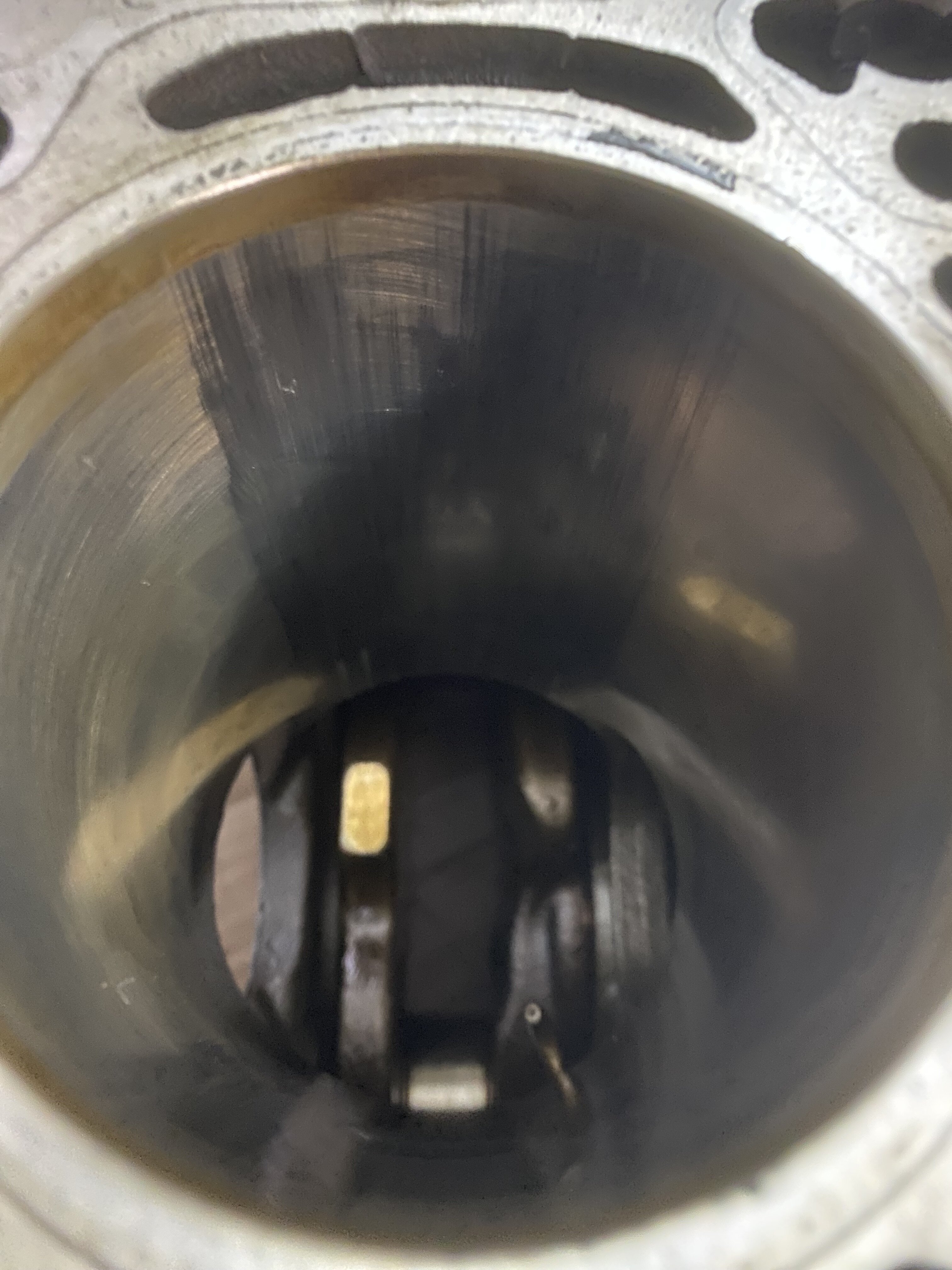

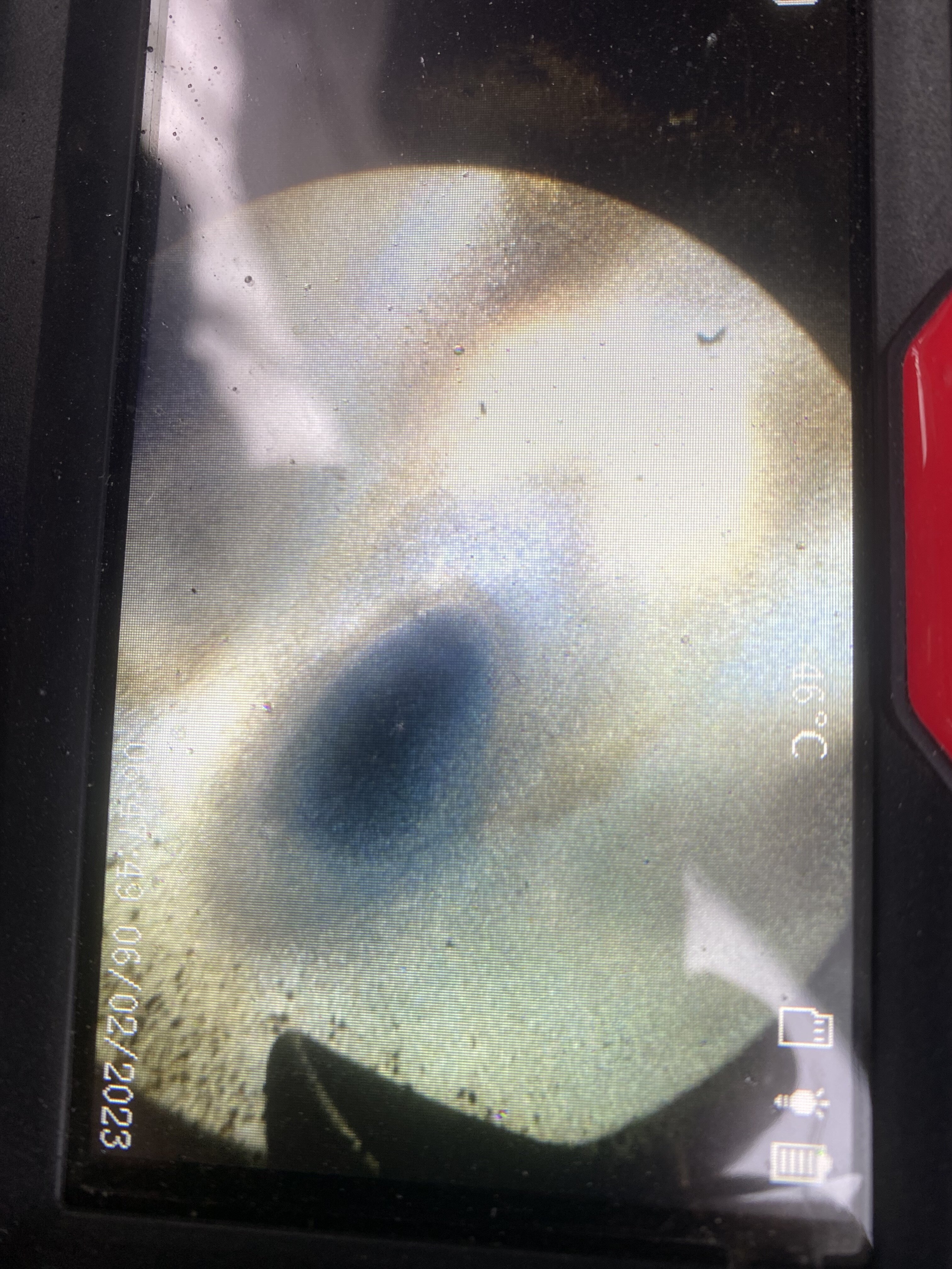

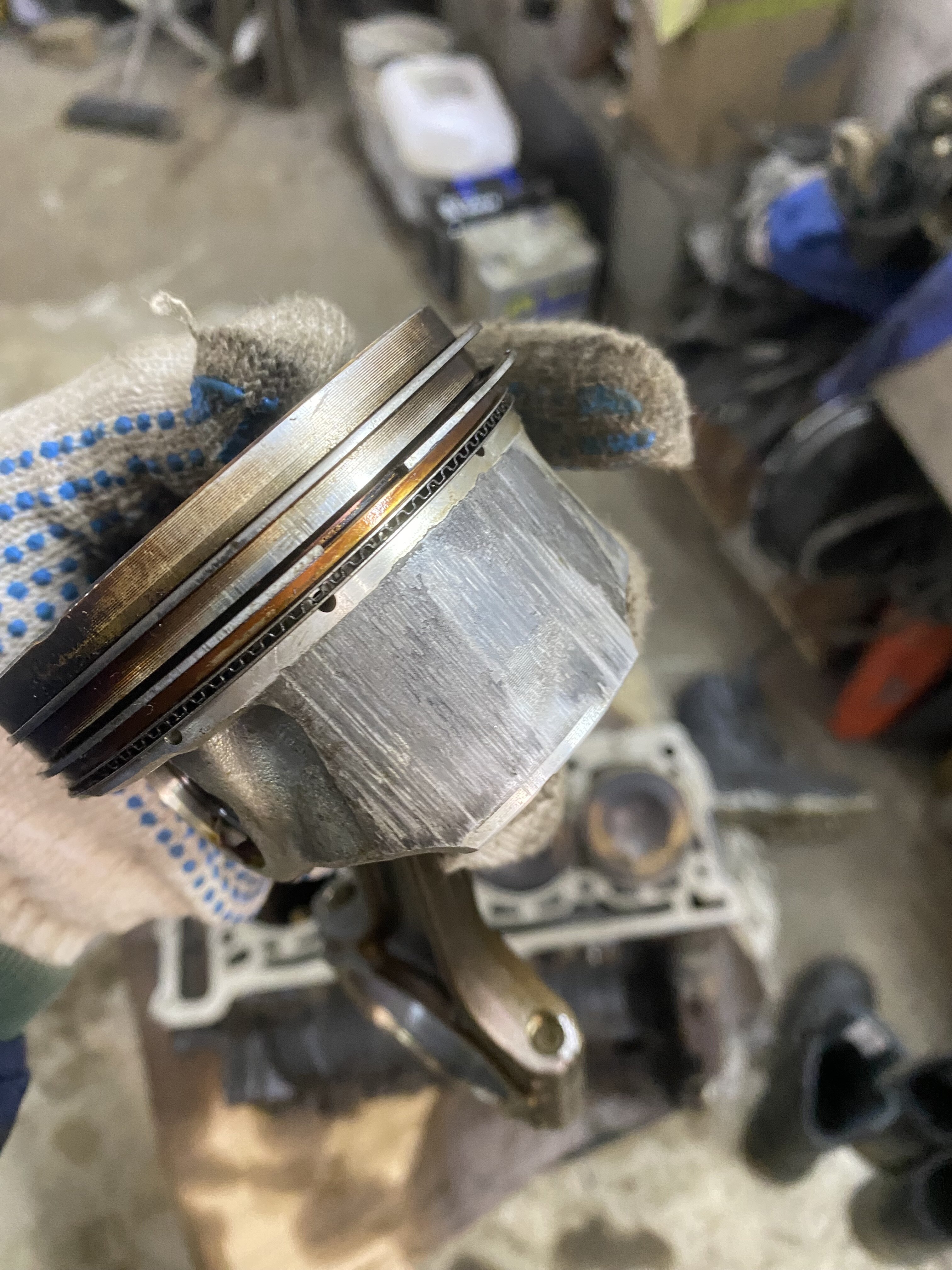

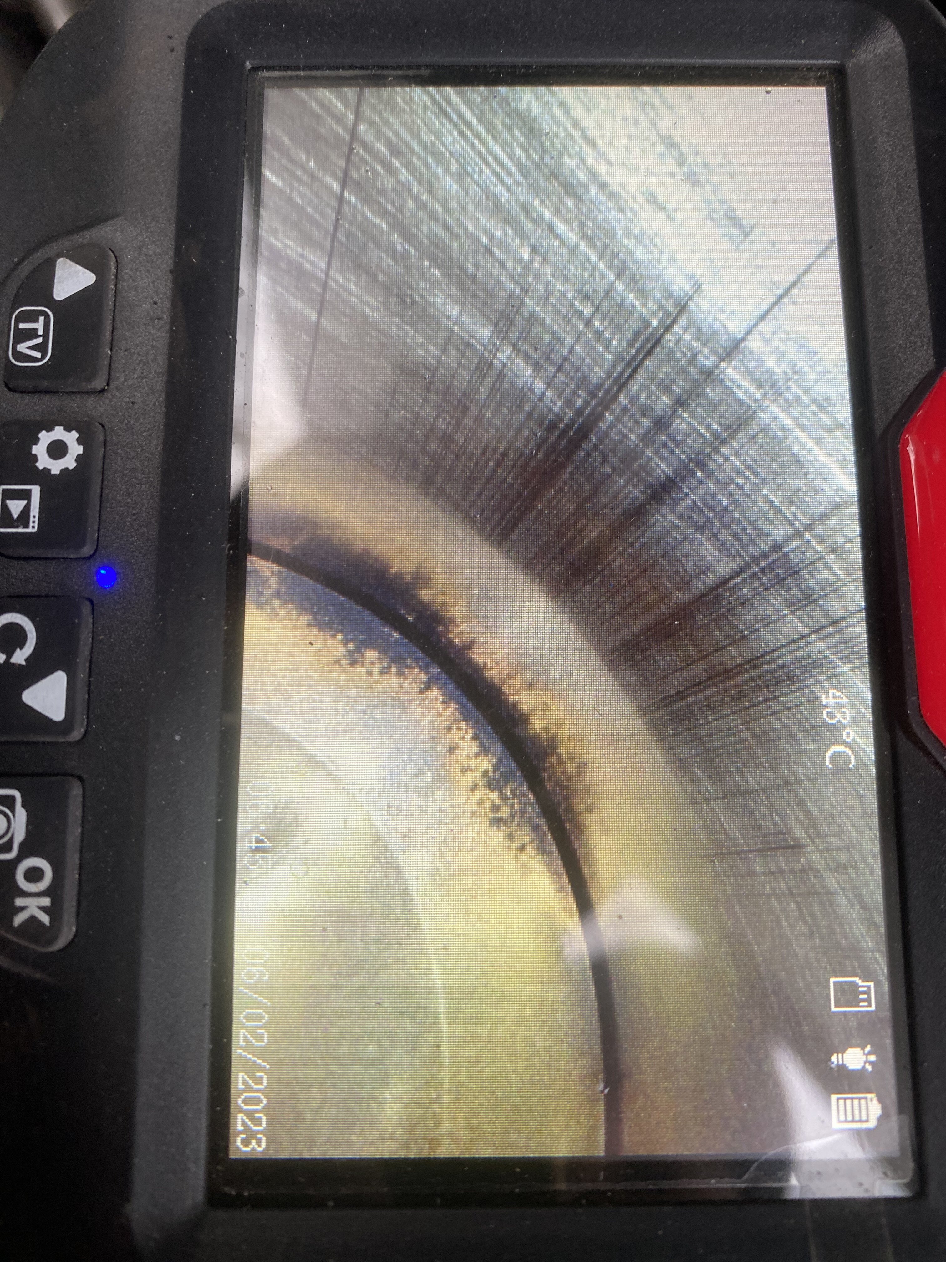

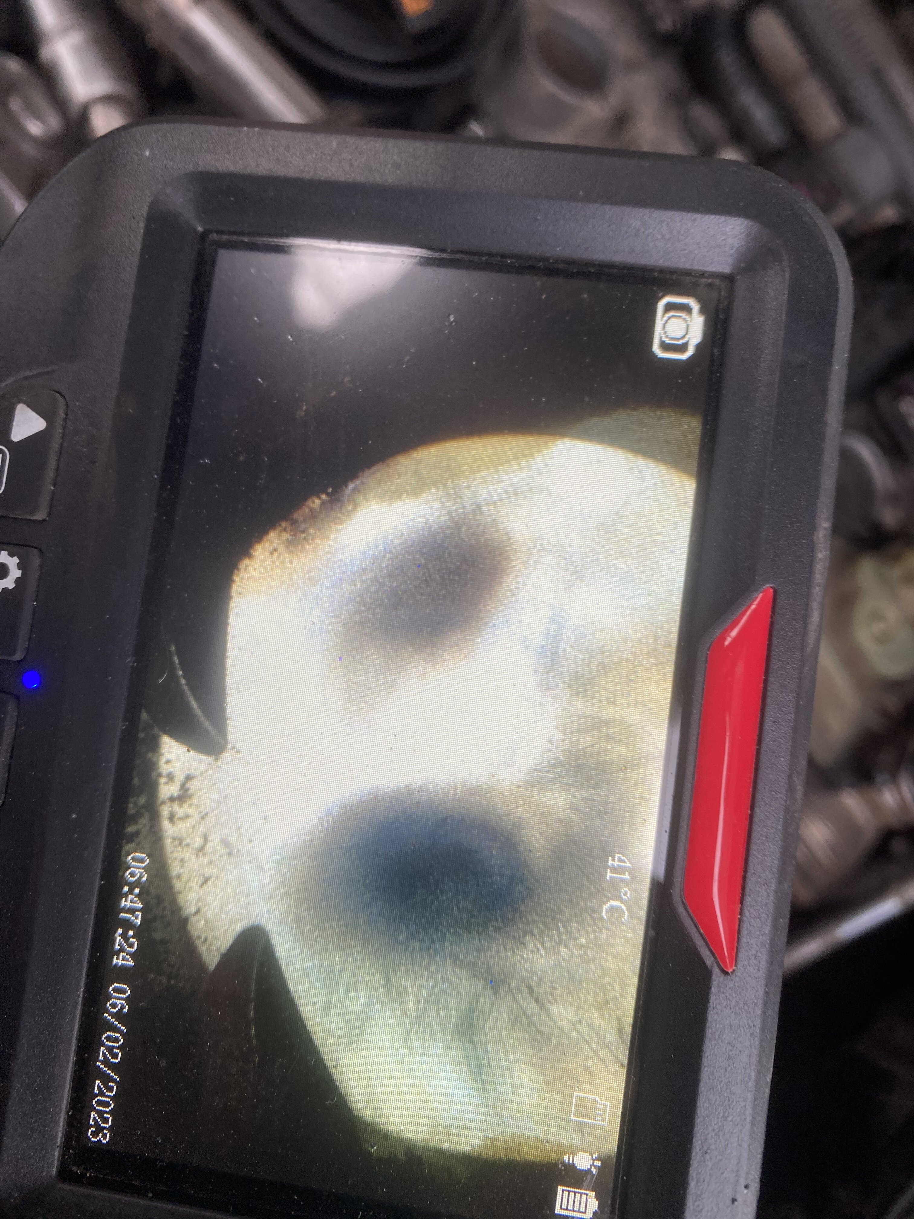

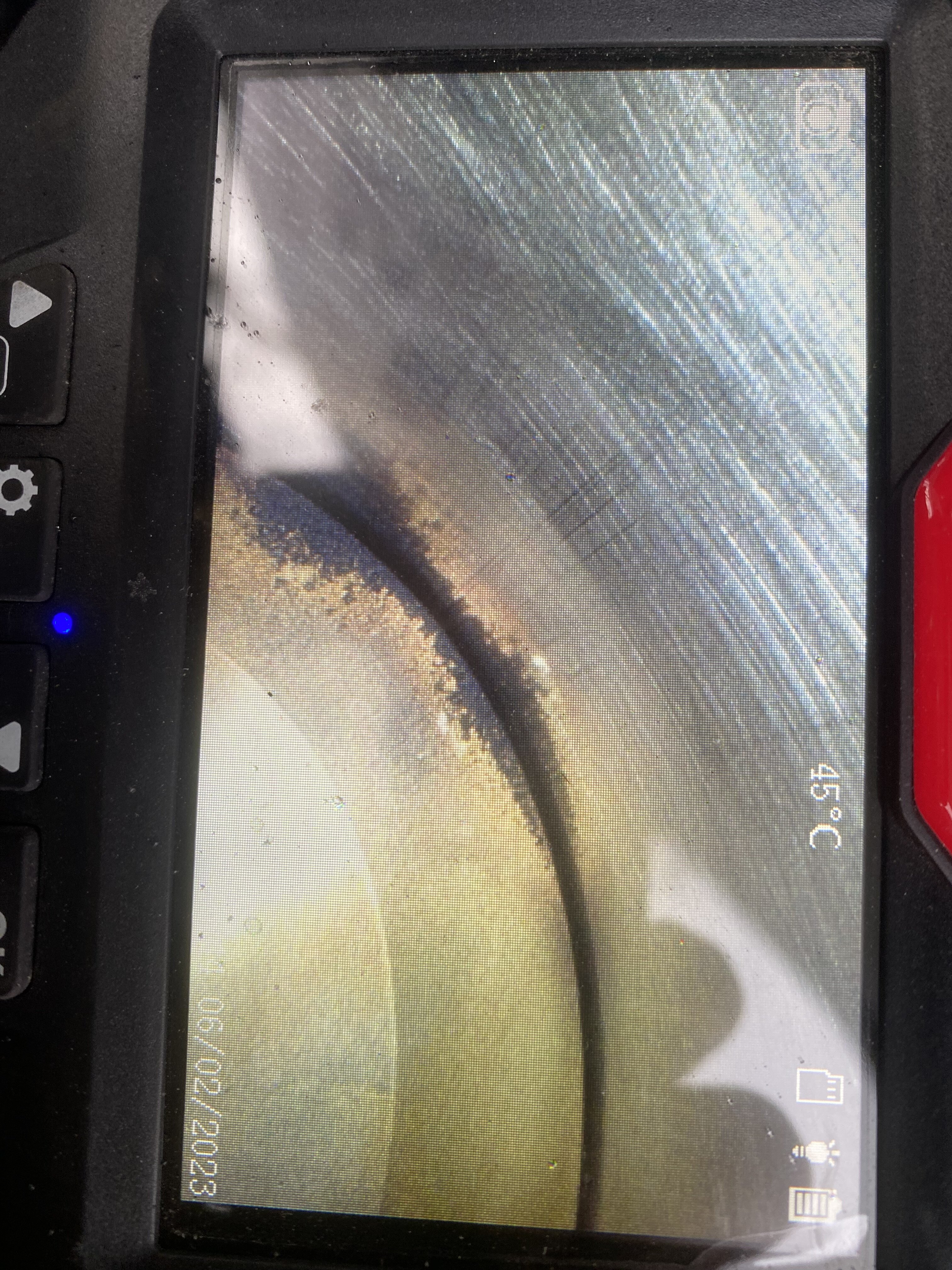

Застачул мотор после переборки через 6 тыс. Задиры в 1 цилиндре, точили поставили ковку все в размерах. Через 100 км, смотрели камерой царапки во всех цилиндрах, и сине черные пятна на поршнях на против форсунок. На всех поршнях! Грешим на прошивку.
Что то я не верю что будет перестук от микро задиров,все в порядке судя по фото,цилиндр весь потом станет и будет видна одна хон риска
у вас похоже сток, как выше сказали явного криминала в поршневой пока нет
важны зазоры, давление масла, температуры, форсы охлаждения поршней и тд
