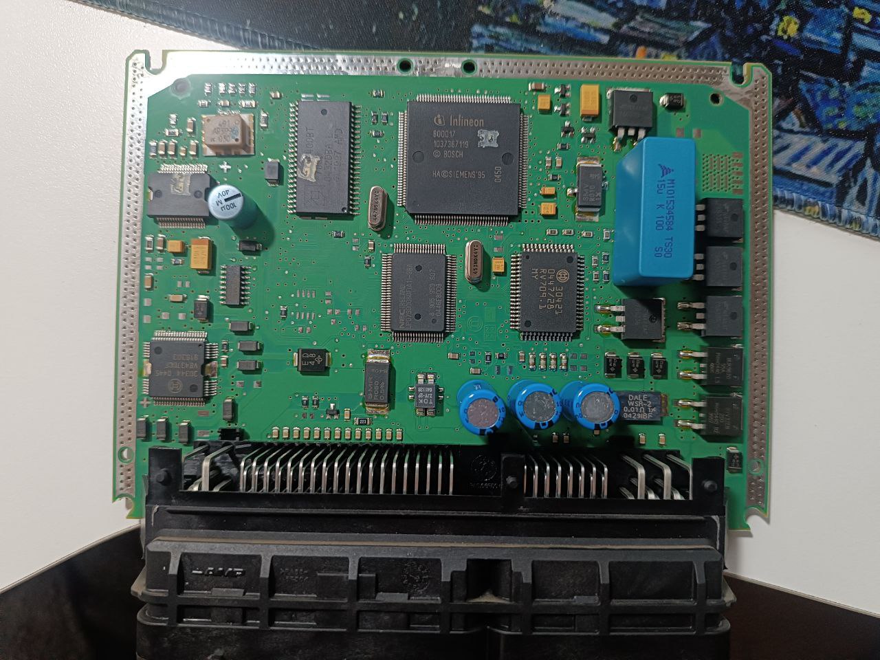

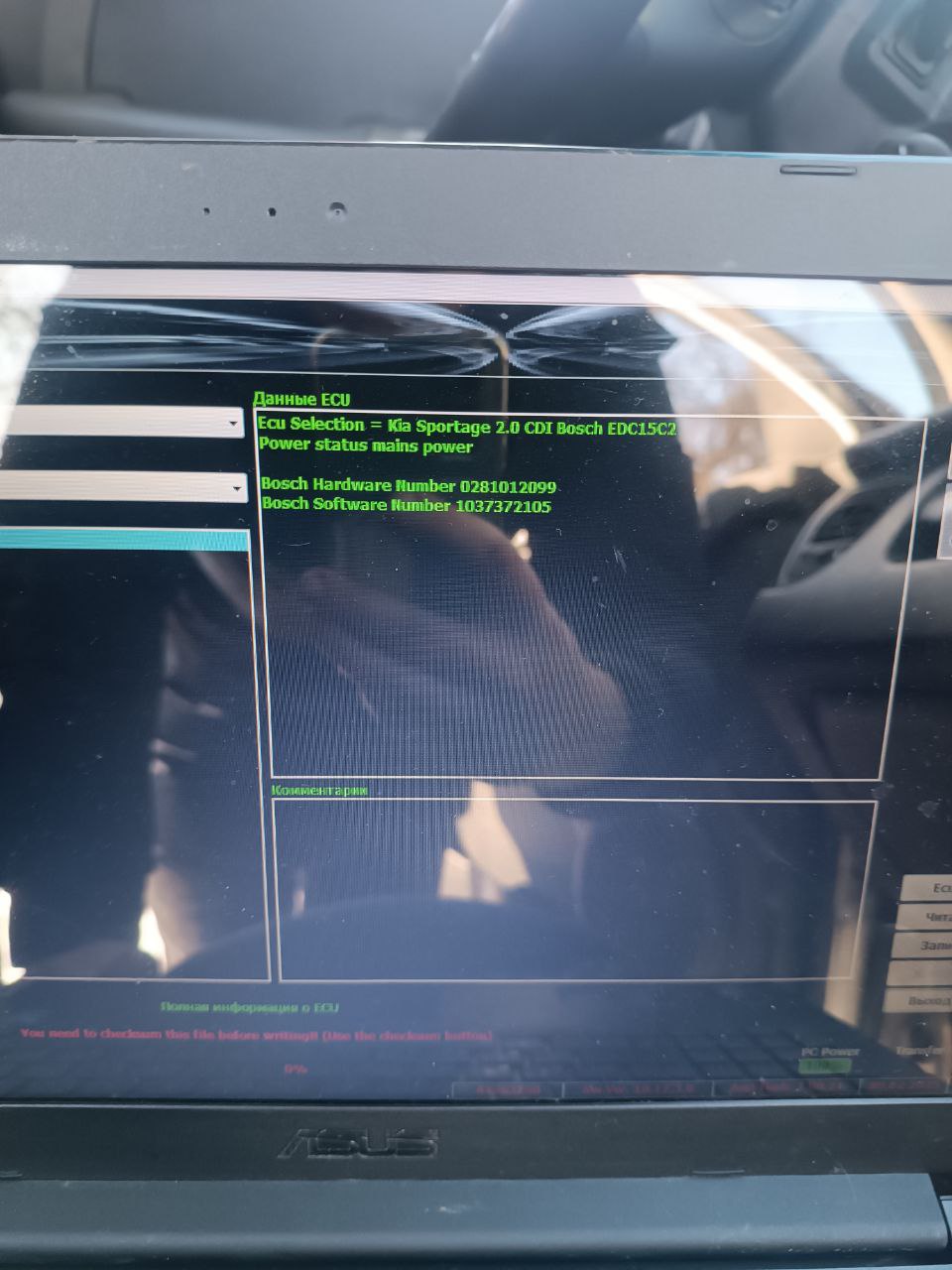

Читал через ОБД MPPS 18, на медленном режиме фулл
Bosch Hardware Number 0281012099
Bosch Software Number 1037372105
Kia sportage 2 CRDI
4WD АКПП 2.0
2005 год
