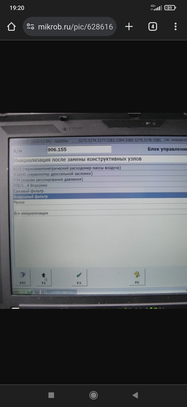

Ошибка по датчику давления топлива ,мафу , бывается лямбда и дросель .Заливаю сток и ошибки только по егр так как снята фишка с него(еще и иногда дроссель хотя первое время было чисто по егр ) . Что не так с прошивкой? или же я делаю что то не правильно (например подсказка коллеги сделать после прошивку замену мафа и датчика топлива(инициализацию всего старом)) картинка 1.
