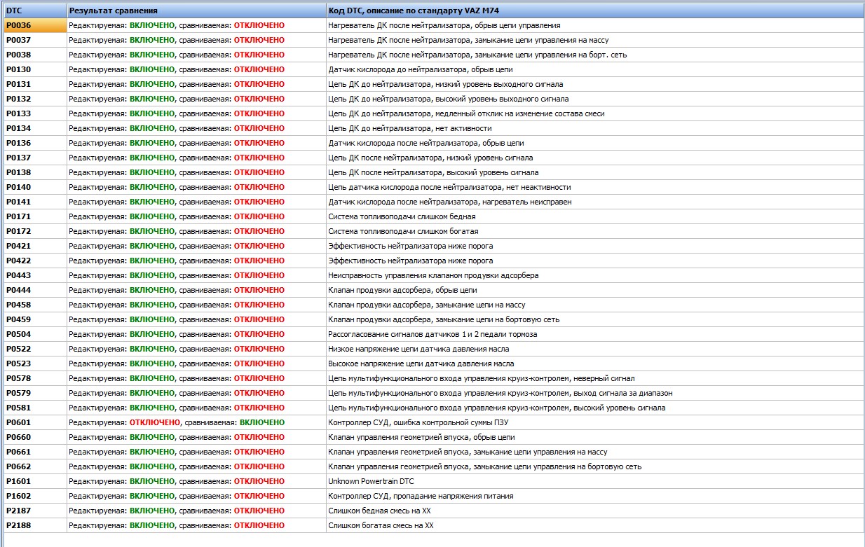

Прошу содействия в проверке прошивки Веста 1.6 М86 ПО ВАЗ. Суть вопроса в том, что при записи этой прошивки комбик выдает сообщение о том, что прошивка содержит неверные данные и ЭБУ может стать неработоспособным. Однако запись проходит без проблем, двигатель запускается и не плохо едет. Себе то в ЭБУ я такое заливаю, без проблем. Но вот интересно, можно ли данный софт заливать клиентам? Или с ним не порядок и лучше о нем забыть.
I765BH03_e2_sport.bin
да, приезжали машины с такой прошивкой, гораздо лучше машина может ехать
