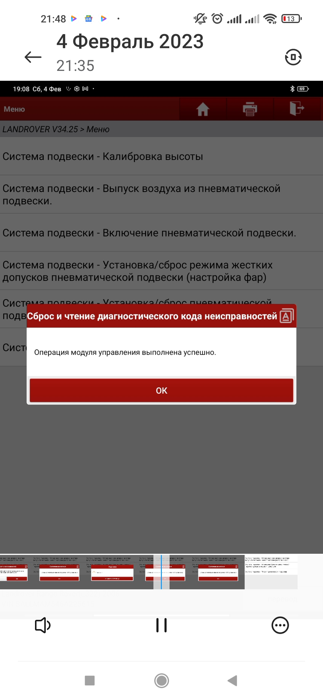

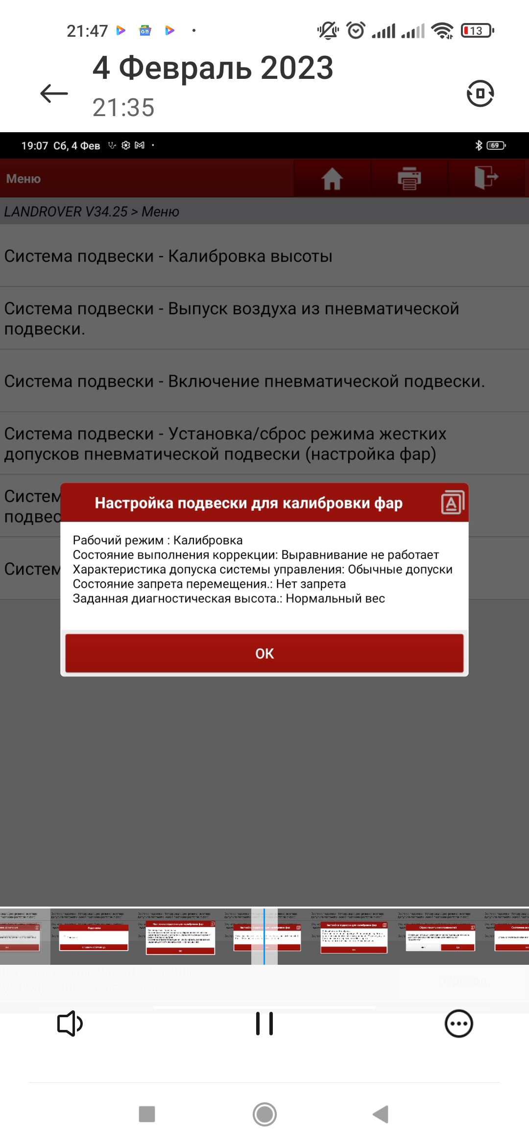

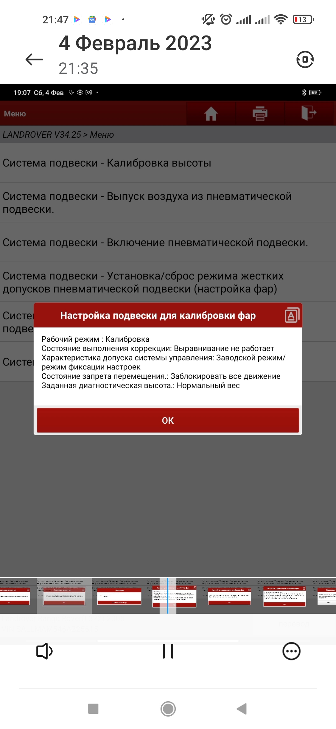

Вобщем Range Rover 2006 г. проблема с пневмоподвеской.
Код ошибки говорит о ЭБУ
подвески. На команды сканера компрессор отвечает, так же приводит в действие подъём спуск самой машины, На кнопках управления загораются светодиоды по соответствующей команде от блока управления. В сообщении самого сканера предлагают варианты калибровки высоты(калибровка проходит успешно)
Также предлагает кодировать ЭБУ подвески.
А вот кодировки в опциях сканера нет. Что посоветуете?
Это косяк ланча, в меню надо сделать
функцию сброса жесткости
