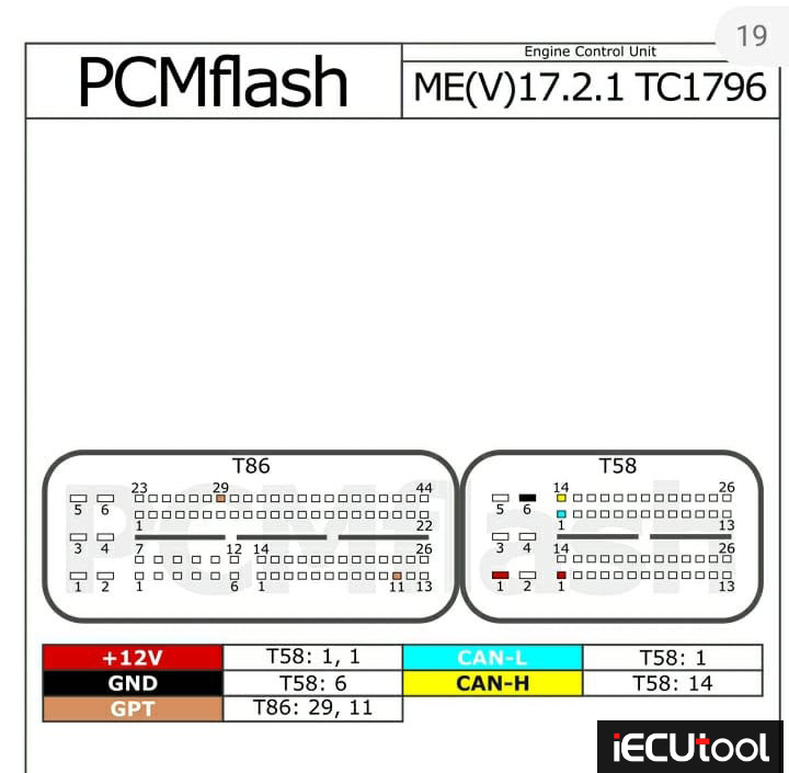

Нужна распечатка для прошивки кесом на столе
Через розетку не хочет не считывать прошивку
По инету покурил конкретной не нашел на данный блок
Так же через розетку кесс предлагал читать через 216 протокол но все равно не хочет.
