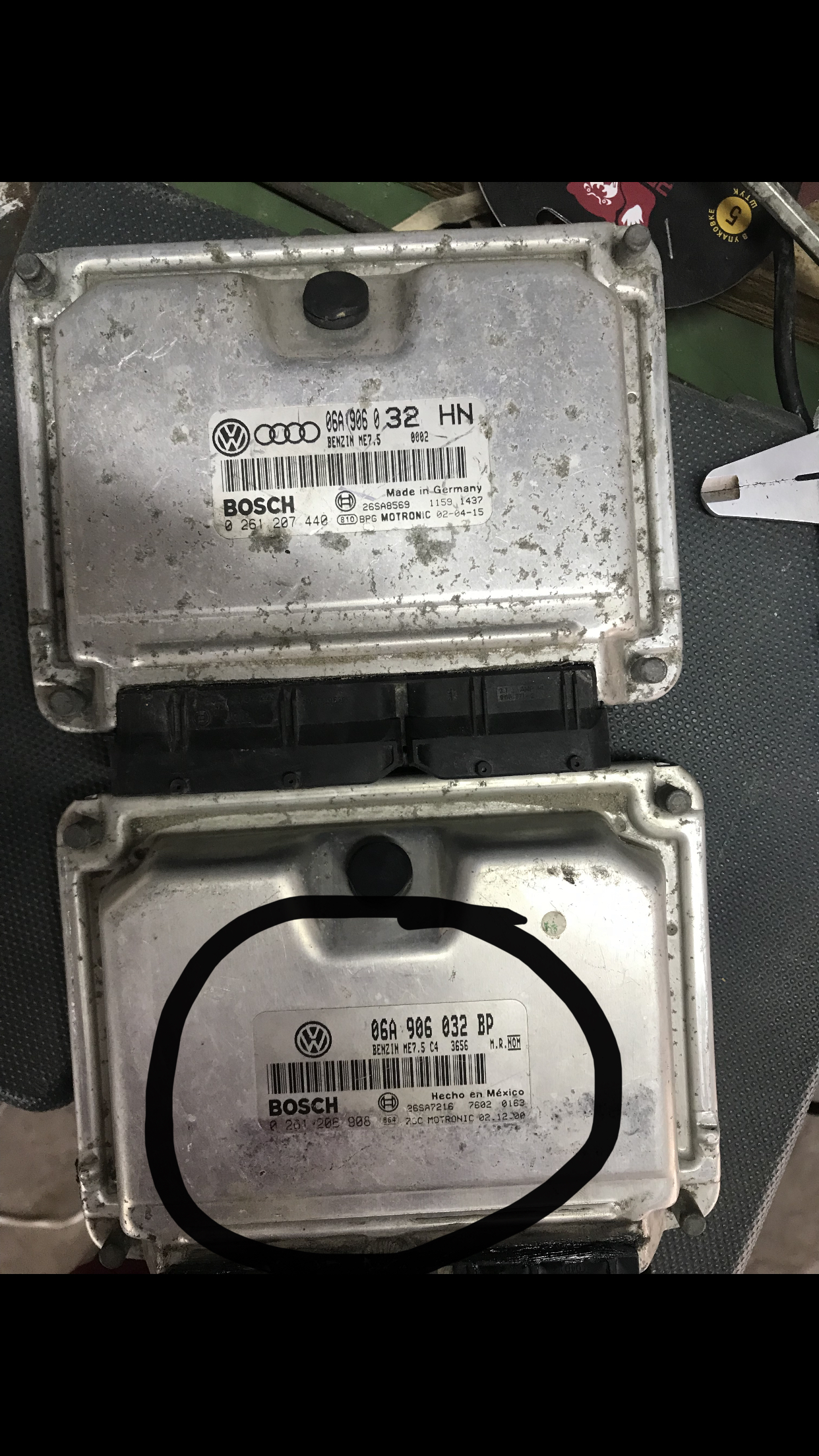

Дело было так , отпала Кан линия поехал к чудо мастерам пол тачки переворошили все хорошо, вскрыли эбу а там пи…. перемычки стоять на схемах короче утиль . Поставили эбу от Шкоды 1.8 тубро ,( когда у меня 2.0 атмо) прошили место евро 2 на евро ноль . Чек светит как солнце днём машина едет по настроению ( чаще не едет )
Хочу найти эбу такое как стояло по заводу у меня , но к сожалению есть такое тока на ebay и цена конь просто . По каким критериям подобрать себе эбу что бы можно было прошит сделать по нормальному все . Цифр букв на блоке дохрена ( кто говорит ревизия процов не подойдёт надо точ в точ такой как был с завода эбу искать) как быть подскажите . Фото прилагаю ( в кружке это то что стояло по заводу)
