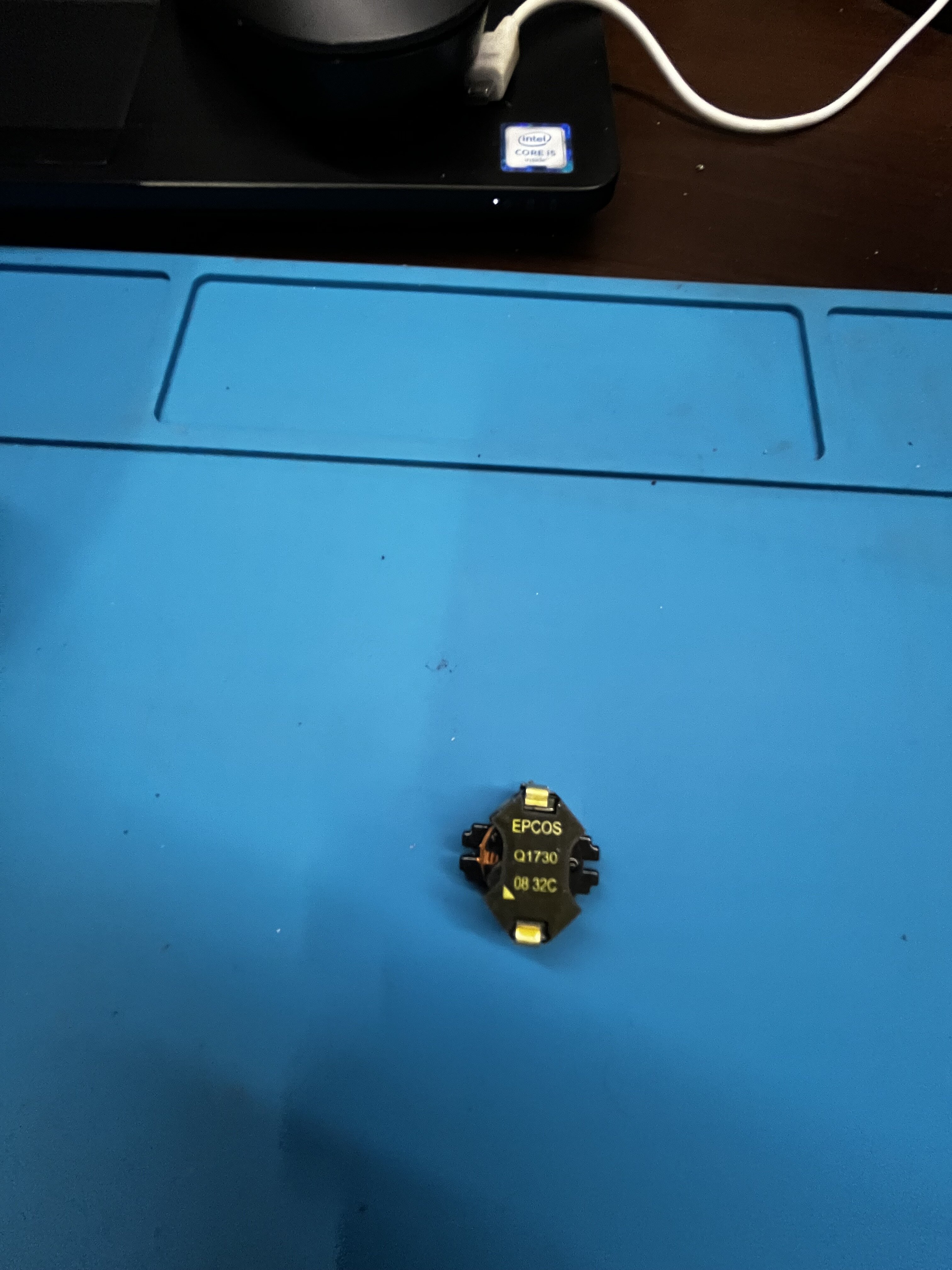

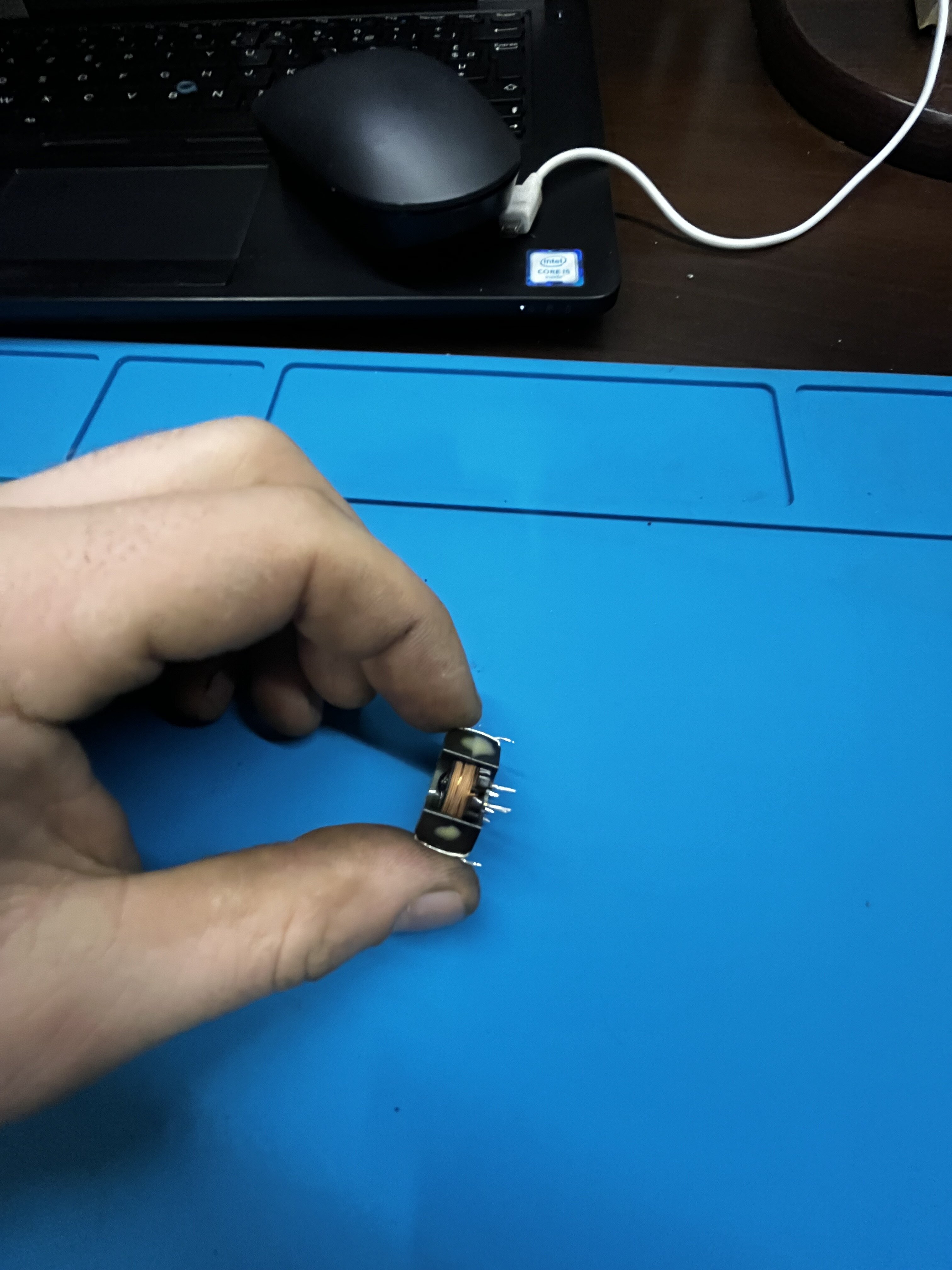

Здравствуйте имеется такой блок с выгоревшими обмотками управления форсунок. Конденсатор найти не проблема а вот с трансформаторами проблема кто то перематывает, кто то покупает или с донора вытаскивает. Клиенту поставили б/у его утонул. Разобрал выпаял высоковольтку блок на связь вышел (работает стартер крутит) хочу восстановить эбу. Может кто делал эти блоки и знает точное название этих трансформаторов. Кто то где то покупал их но я не нашел. Перематывать пока желания нету если можно найти в доступе их.
