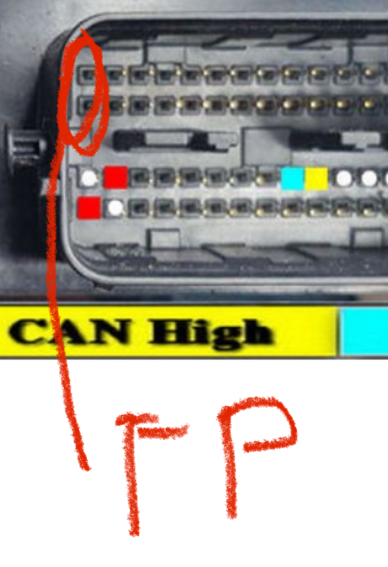

А лучше перемычку приплыть на плате? Или просто на проводе? И может кто скинуть пожалуйста распиловку фишки 1 лямбды почему то провод 2 т звониться на массу лямбду снимаю не звониться
Буду очень благодарен если вы мне подскажете правильный пин ГР на ЭБУ (Мазда 3 бк 1.6 бензин 2004)
Разъем R. Обвел красным. Это по схеме контакты, на которые приходит 12в после вкл зажигания. Перепроверьте на всякий случай на машине, так как много распиловок на данное авто. Из 3х - 1 подошло.
