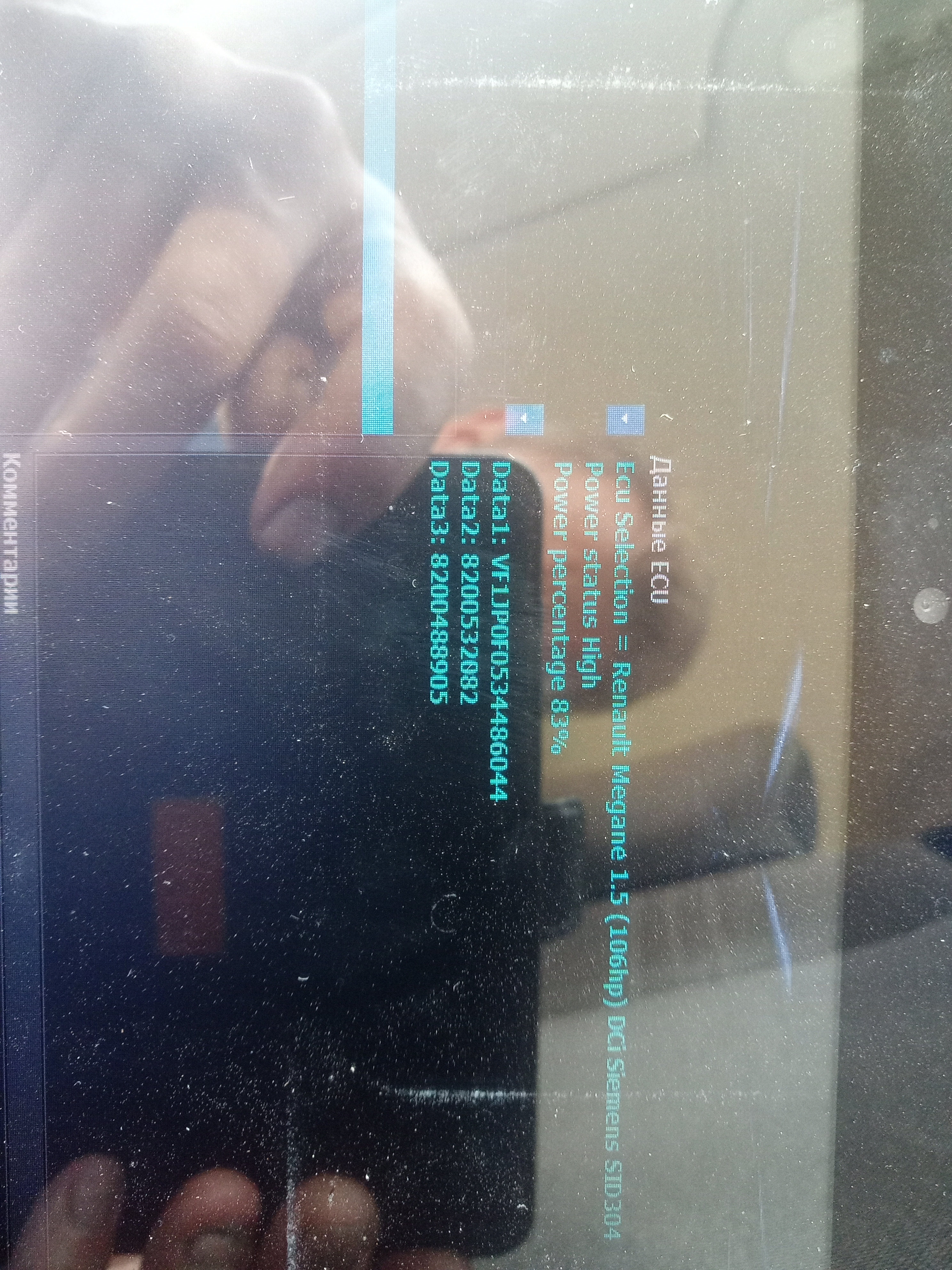

Блок заявлен и в кессе и в ПЦМ - по розетке ничем не читается - пишит wrong securite code. mpps иденты выдернул(по SID304) , но тоже не читает. Надо вскрывать? или тоже не вычитает. Или я не то что-то делаю.
Простите. А вы реально ленитесь забить иденты в Yandex или Google?
Ну вот правда? Или проще тут тему создать и кривое фото боком выложить!
Первая же строка поиска по Яндексу выдаёт по HW номеру, что блок у Вас DCM1.2
Данный блок я лично делал со вскрытием. Проблем особых не было. Пилил болгаркой окно в своё время.
Спасибо за подсказку. Сбило с толку что кесс по протоколу дсм даже иденты не взял. И загуглить затупил.
дошли руки добраться до блока. Действительно DCM1.2 Должен читаться кессом - но не читается. А чем прочитать со вскрытием? в к-таге данный блок не заявлен.
