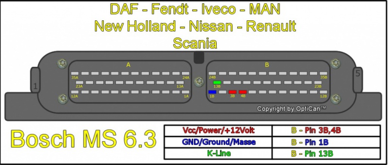

renault premium 420 dci
shweta -67283
Проситься на прошивку блок bosch ms6.3
кто чем делал
нужно speed limiter off
стоимость калибровки если сам не справлюсь
и стоимость для клиента с грузовиками не работаю это друг знакомого
там же ограничитель аппаратный, а не программный. Перекусывать провод ноутбуком - вот не наш метод
Из оборудования, я так понял, нужен galetto 54. Ко мне тоже просится такой. Пока решения не нашел.
