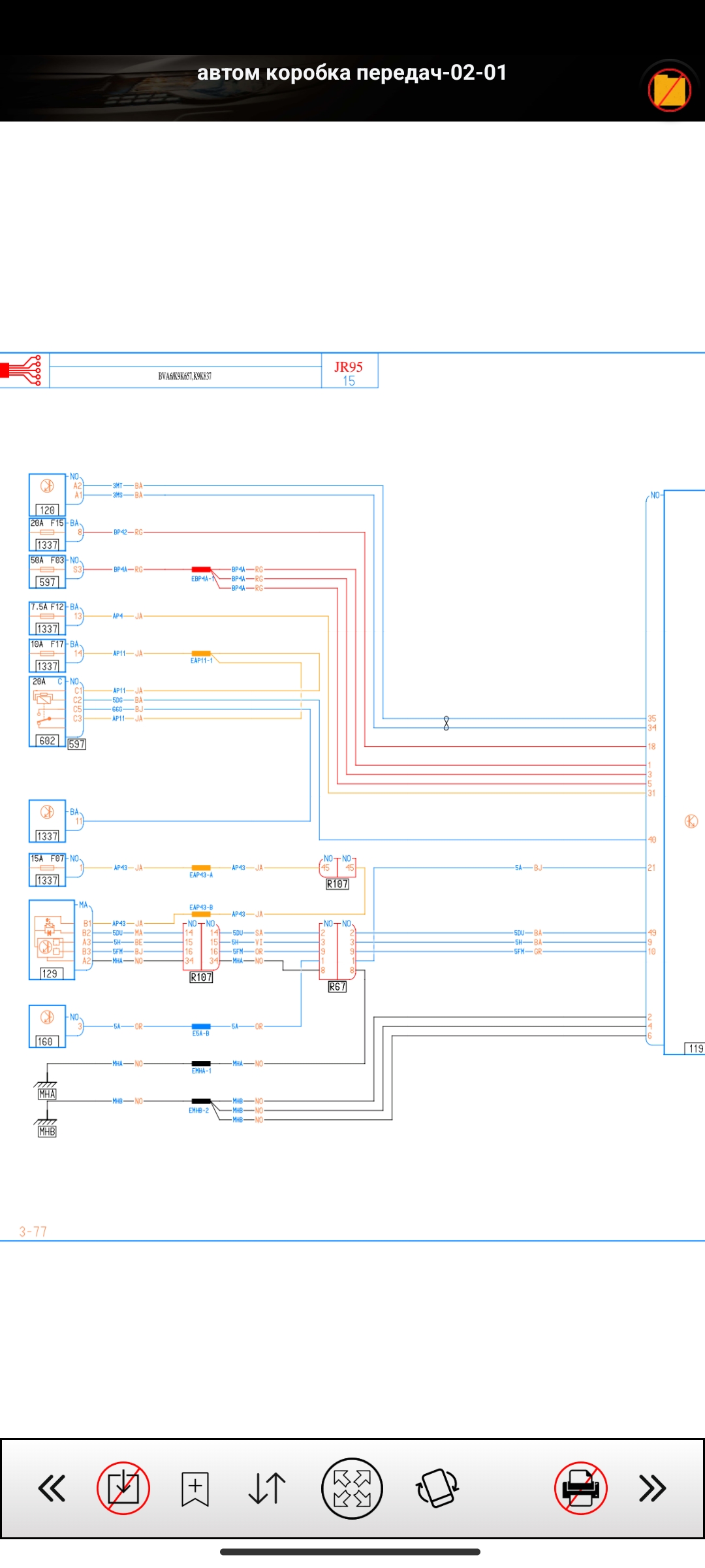

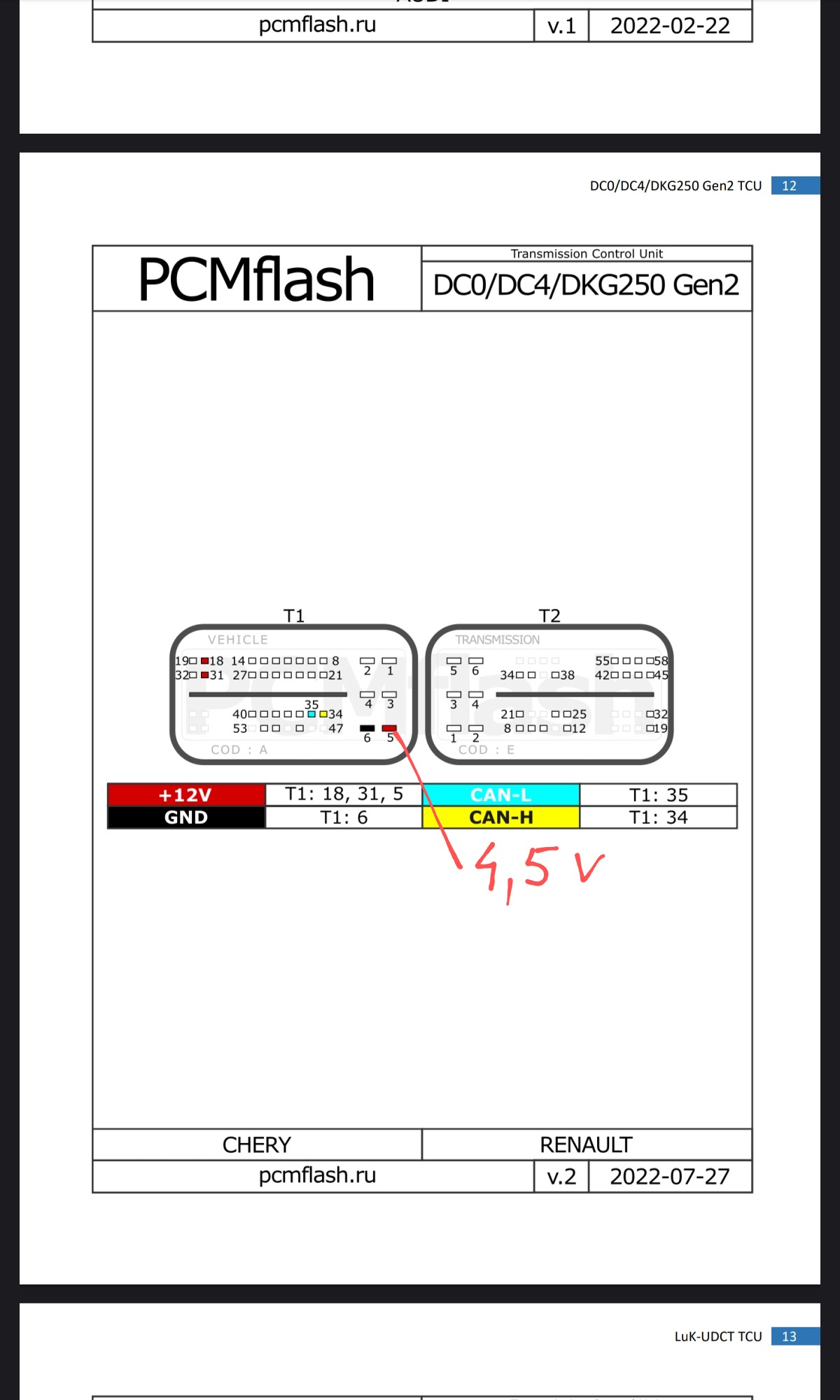

Приветствую. Нарисовалась проблемка. При диагностике контроллер АКПП не выходит на связь. Обнаружил что на 5 пин поступает 4.5в. Провод коннектора ведет на блок бзк. Предохранители проверены. Блок не вскрывал так как имею только общие понятия электроники. Прозвонить могу). Может кто поможет дельным советом найти причину.. Схемы не имею(
Если опыта нет, лучше не лезь и не вскрывай. Причина - вылетел какой-то проц в блоке. Дефект типовой!
