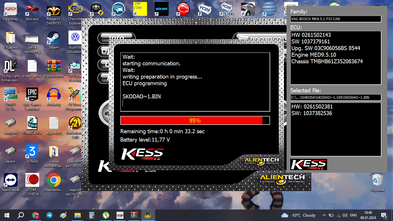

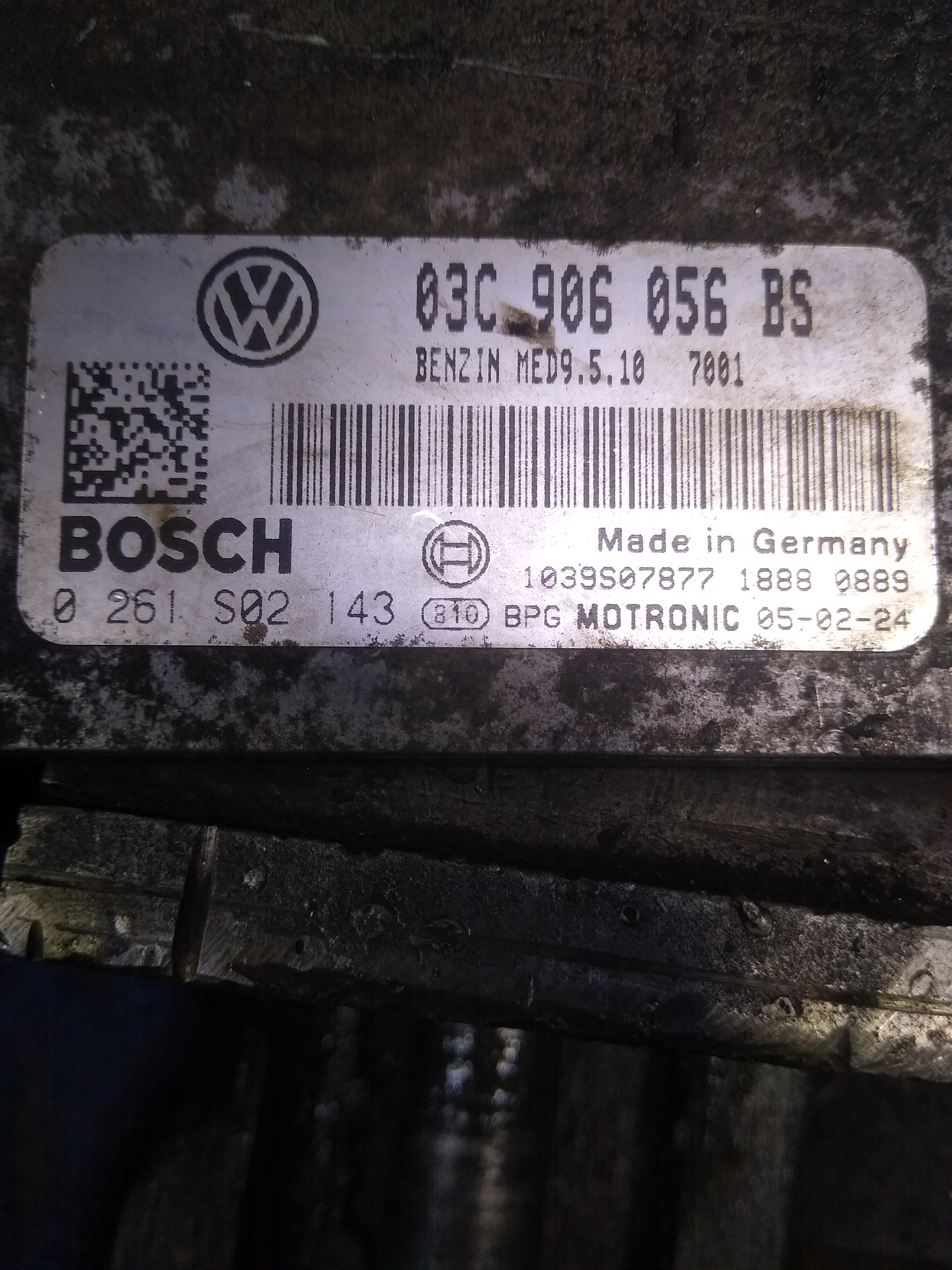

В общем это моя первая прошивка.. и первые грабли. Skoda Octavia 1.6 fsi, BLF мотор, 03c906056bs блок, HW 0261S02143, SW 1037379161. долго боролись с егр, в итоге решил я устроить ему e2+egrOff.

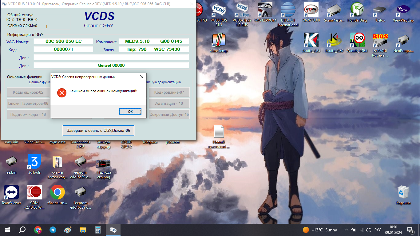

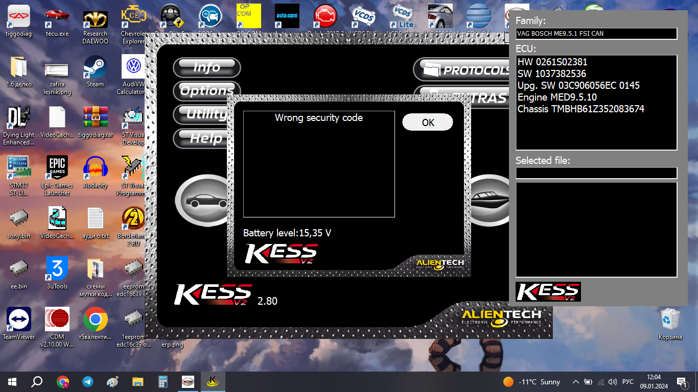

Но из имеющихся прошивок была только для 03c906056ec, HW 0261S02381, SW 1037382536. Глупым решением было всё таки начать прошивку (кесс), ибо в итоге релюшка бензонасоса начала делать вкл-выкл при включении зажигания и при запуске тоже. Машина заводится, да, но обороты падают в такт срабатывания реле и в итоге глохнет от недостачи топлива... Пробовал назад прошить старую прошивку, как оригинал предлагал ту, которая была залита оттюненая, говорит не может найти логин... Короче жёппа... Еепром не додумался считать перед прошивкой. Помогите пожалуйста разобраться и вернуть всё на круги своя, если это возможно

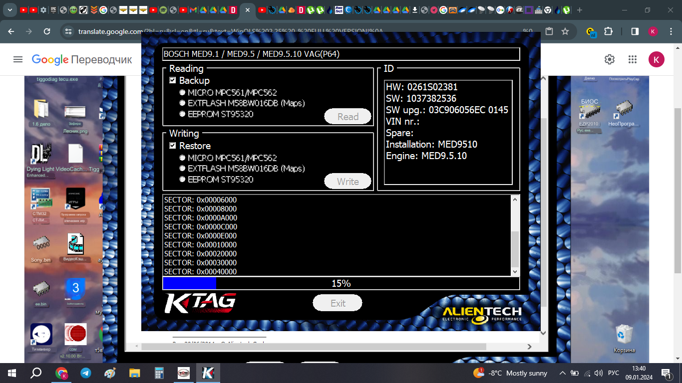

Был такой у меня. Проц Моторола. Читать в BDM режиме. Не BSL )))
КТАГ справится. Читать фулл. Потом склеить из остатков сток и залить.

Бекап через кесс имеешь ввиду? ну его нужно гдето взять... а так, говоришь ктагом можно вычитать в бдм.. инструкции в самом ксуит есть?
Бэкап Ктаговский можно поискать на этот ЭБУ имею ввиду.
