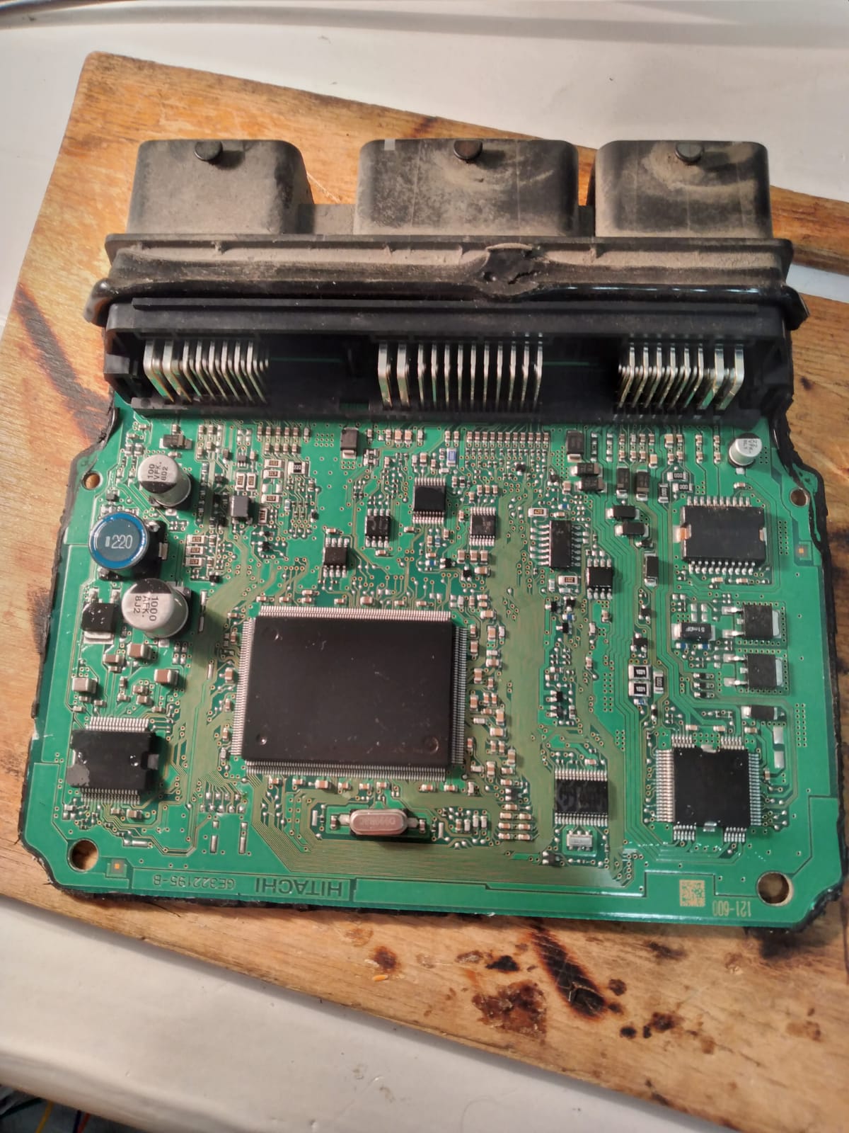

Всем привет. Сегодня РСМ при записи привал блок. Олег разводит руками. Сток считал. Пробовал поднять рисовым Катагом,не подключаетя. Есть Пиасини,но не распина этого блока под Пиасини. Может кто работал с этим эбу,помогите с распином.
За много лет,РСМ в первые подвёл. В Катаге есть этот блок,припаялся,не конектится зараза.
Там вроде как чтение/запись разная подключка.Ктаг по идее должен цеплятся.
Видать залезли в драйверную диагностику? Hitachi падают в ступор, был у меня замес с Nissan Pathfinder, пару раз приходилось разбирать, там проц был 7058
531 HITACHI MEC121-XXX JTAG REN

Power Box для PCM ори
Программа Flash Development Toolkit
Распиновка от Ктага и шнур от него 1 в 1 по пинам.
И пиши что хочешь.
