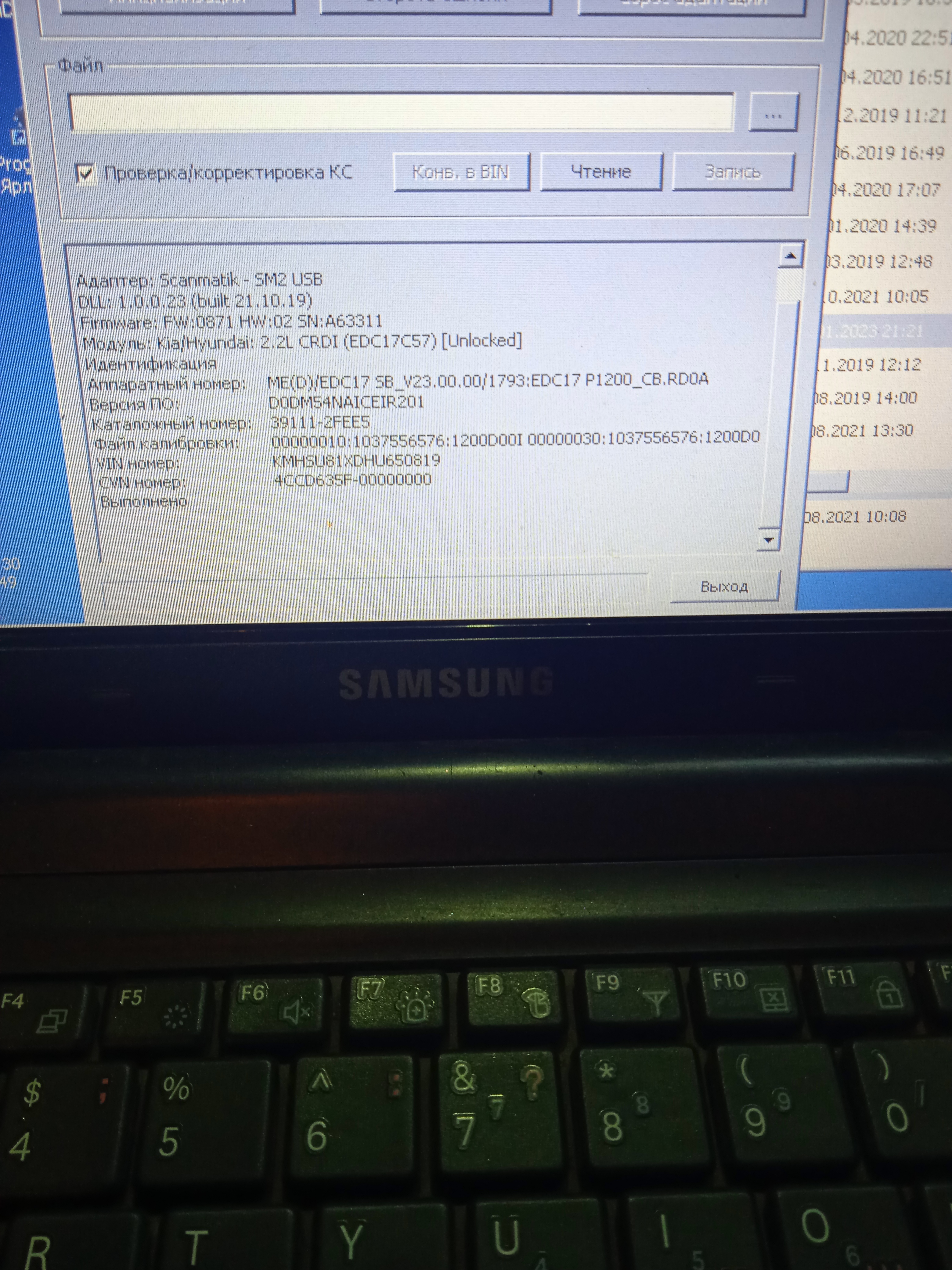

Погуглил. Вспомнил, что переделывал кесс коробку под сканматик. Подключаю. Питанием рулит как надо. Резистор на кане присутствует. Напряжение gpt относительно массы 3.6 в не стабильное. 71 модулем пытаюсь идентифицировать. Потребление поднимается до 430 мВ вместе со сканматиком. Но увы. Пишет ошибка. Проц выбралTC1791/1793.
71-му модулю пароль не нужен. Пробуй 36-м модулем на машине сразу писать
Я понимаю что не нужен. Мне нужна прошивка для отката. Да и за одно проверка по стабильности работы. Всегда сначала читаю.
71-м модулем надо калибровки в твой сток переносить, а ты считать не можешь. Только на машине писать 36-м. Может у тебя коробка от кеса не работает с автоматическим питанием? А прошивку купи здесь 1037556576_39111-2FEE5_D0DM54NAICEIR201_std_EGRoff_DPFoff - Чип-тюнинг автомобилей, прошивки, инструкции, статьи по чип-тюнингу
Дк коробка вроде работет. Gpt напряжение есть. Питание тоже. Кан вроде ьегает. Попробую еще осликом глянуть сейчас.
Ты не понял, 71-й модуль автоматически управляет питанием, и ему нужен спецкабель , повербокс и т.д., коробку от кеса переделывают, но не всегда работает
Да коробка наврядли поможет.
Нужен или повербокс или кабель для сканматика 2 про с авт питанием.
