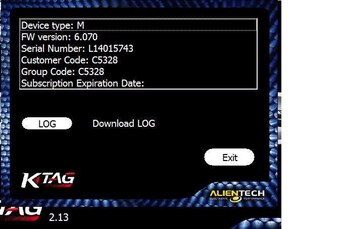

Достался девайс в рабочем состоянии по символической цене. Поставил софт и выяснил что осталось только два токена.
Помониторил информацию, нашёл два метода.
1)
2) blog.obdii365.com/2019/12…e-solved-by-tokens-reset/
Кто через это проходил подскажите есть ли подводные камни и какой из методов лучше.
Или не первый не второй а подскажите третий проверенный вами.
Решение найдено второй вариант.
Но там нехватает нескольких пунктов.
Опишу чего не хватает.

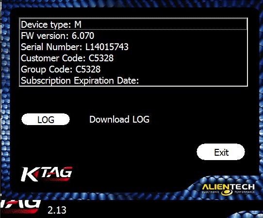

Убедитесь что ваша версия прибора полностью соответствует приложенному скрину.
1) Достаём плату прибора из корпуса.
2) Извлекаем SD карту из слота.
3) Нужна другая новая карта SD 2-4 Gb форматируем её в FAT32
4) Отформатированую карту вставляем обратно в слот.
Дальше по инструкции
