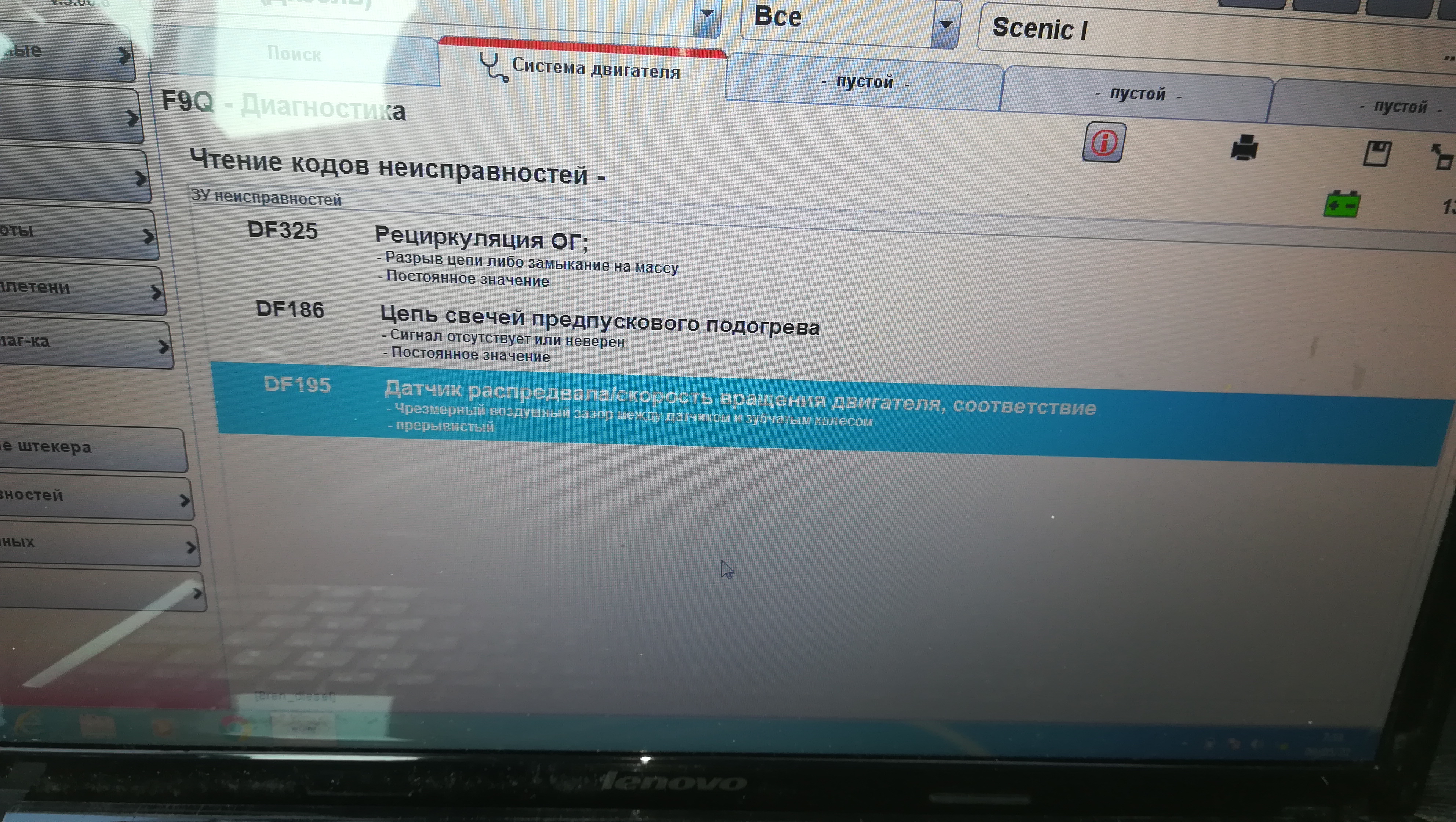

Доброго времени суток. Друзья, я к Вам за советом. Приехал сценик первого поколения 1.9 dci F9Q c такой проблемой... по утрам(т.е. на холодную) двигатель заводится хорошо, но пока не прогреется примерно до 40 градусов может несколько раз заглохнуть на холостом или при нажатии педали "газа". При этом появляется ошибка DF195. ДПКВ и поводка проверены, проводка к ДПРВ проверена, сам ДПРВ заменен. Проблема осталась! Что в данной ситуации можно еще глянуть?P.S. примерно после 40 градусов авто ведет себя как полноценный трактор))) (т.е. проблема уходит)

тогда по старинке: внешний осмотр датчиков КВ и РВ на наличие трещин и прилипшего мусора, проверка меток грм.
Дпкв внешне норм. Сопротивление его в норме. Смущал дпрв, его замена проблему не решила. Остались метки
У этих авто болячка: гофрой протирает проводку в районе под аккумулятором и по косе ближе к грм. Страдают почему то как правило дпрв и педаль газа.
массу протяните между ланжероном и мкпп , c такой проблемой штук 10 было
Ради спортивного интереса и общего развития интересуюсь... Как и с чем это связано? Для чего массы не хватает?
плохая масса не видит прокрутку дпкв , лет 10 назад в первые столкнулся с такой проблемой , два дня убил пока не почистил массу завелась с полуоборота , такие проблемы присутствуют 1.9 F9Q и 1.5 К9К
Обычно на 1.9 dci приколы с прокруткой при запуске из за изношенных счеток стартера. Но а если на мотор нет нормальной массы силовой то ток стартера может пойти по сигнальной массе и даже сжечь эбу
Вопрос таки решился. Виновником оказался ДПКВ. Всем спасибо за советы!!!в момент нажатия на газ терялась синхронизация
