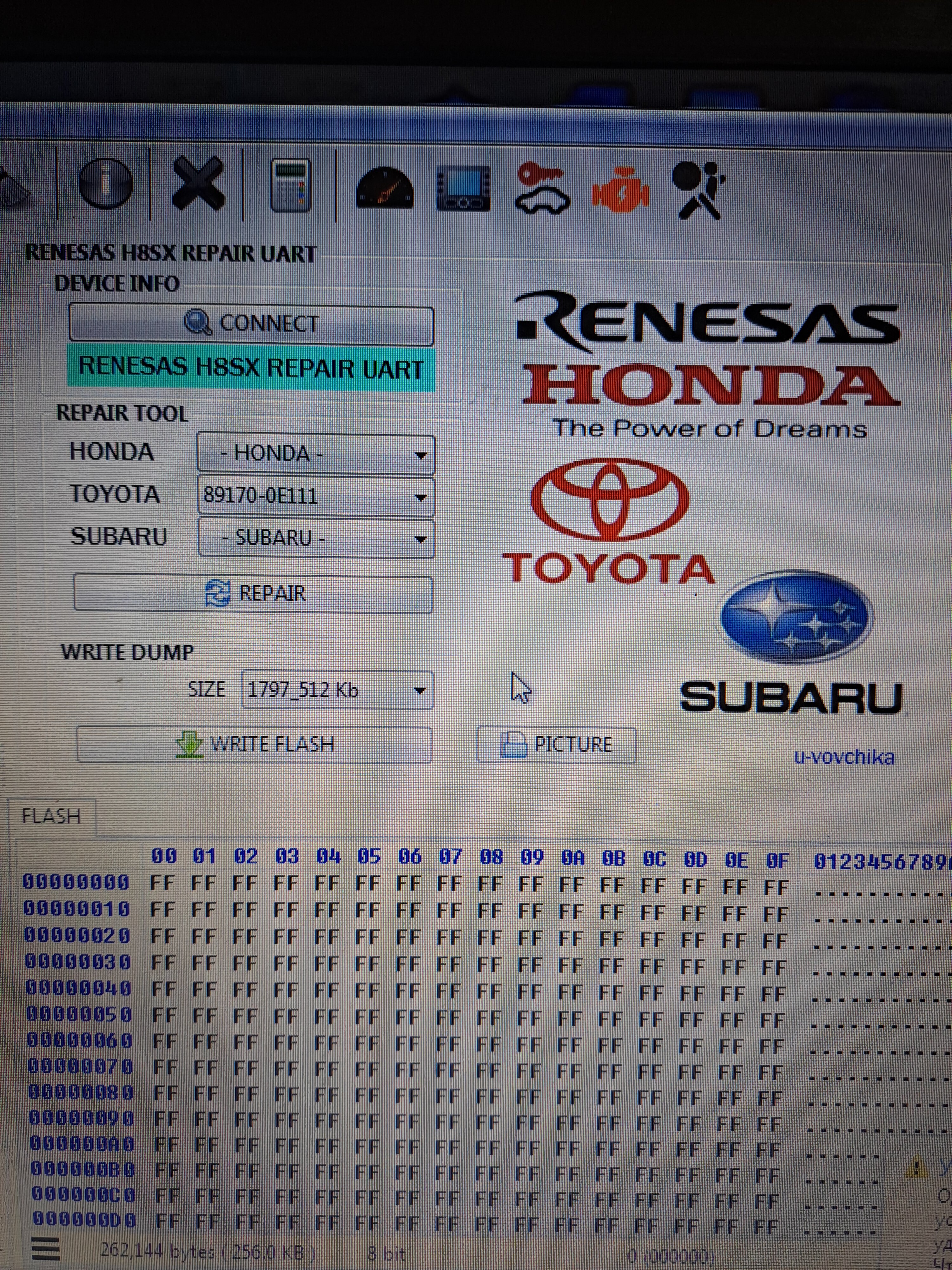

Подскажите плиз, чем почистить креш из модуля аирбега хайлендера 2018г 891700E111
Вроде как H8SX1797
Пробежался по всем прогам из комплекта, что не нашел такого экземпляра
Интересно кто чем читал такой дамп.
Всем заранее спасибо за любую инфу.
а вычитать еше чем можно, есть в наличии комбик, см2pro(pcm) , fox, abrites
iprog заказал, но ждать долго. А вычитать нуна срочно, спасибо за любую инфу

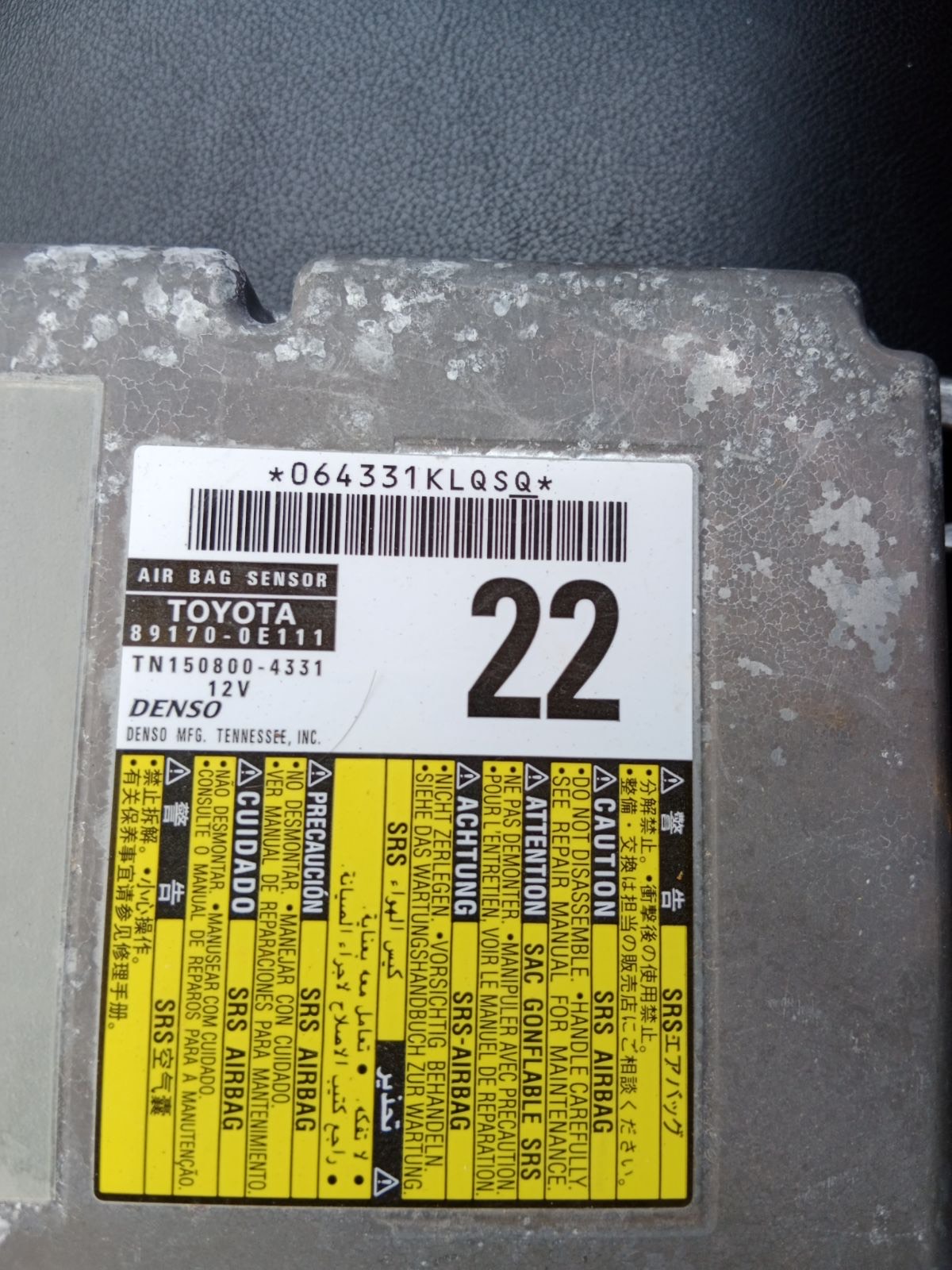

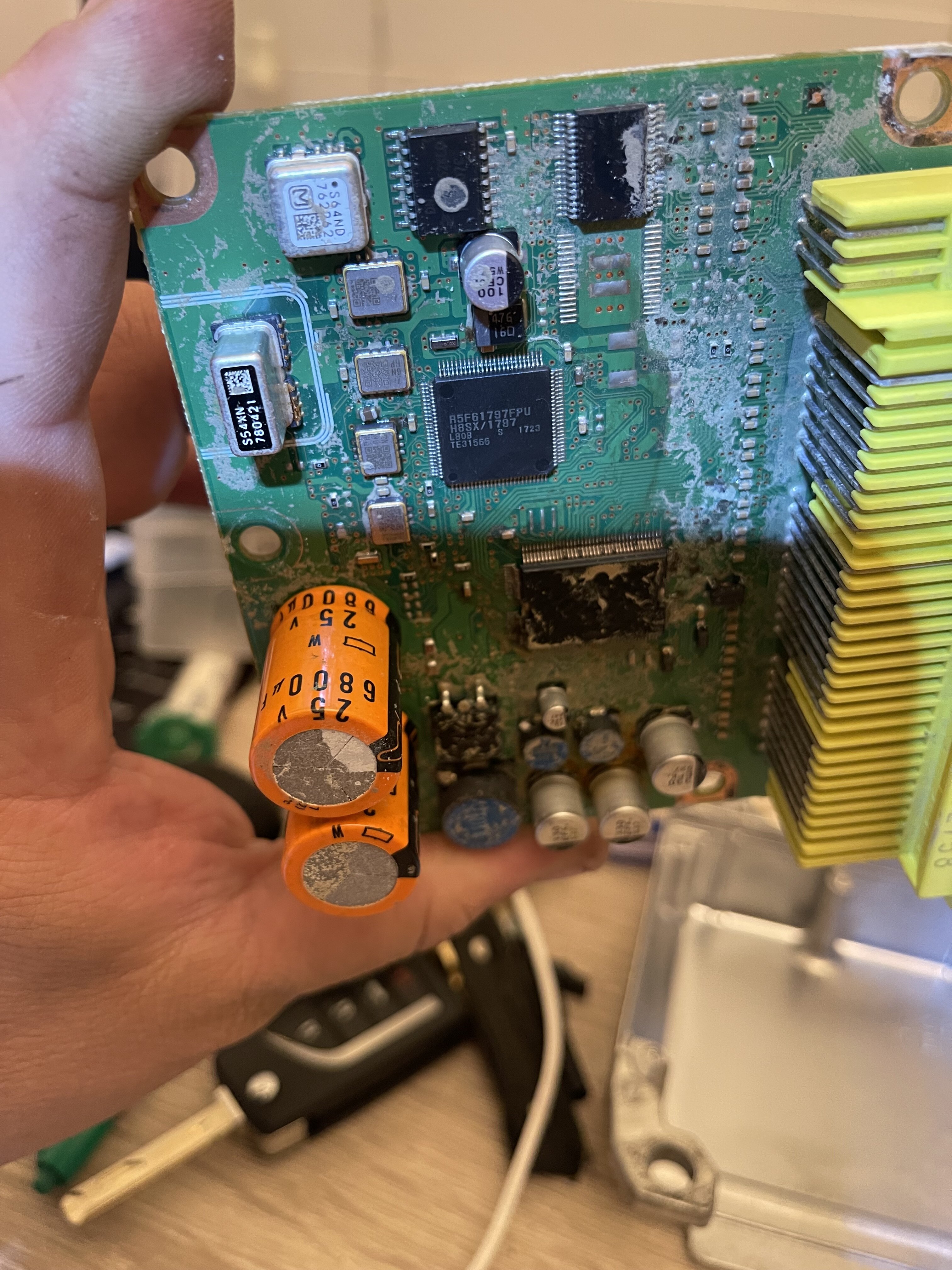

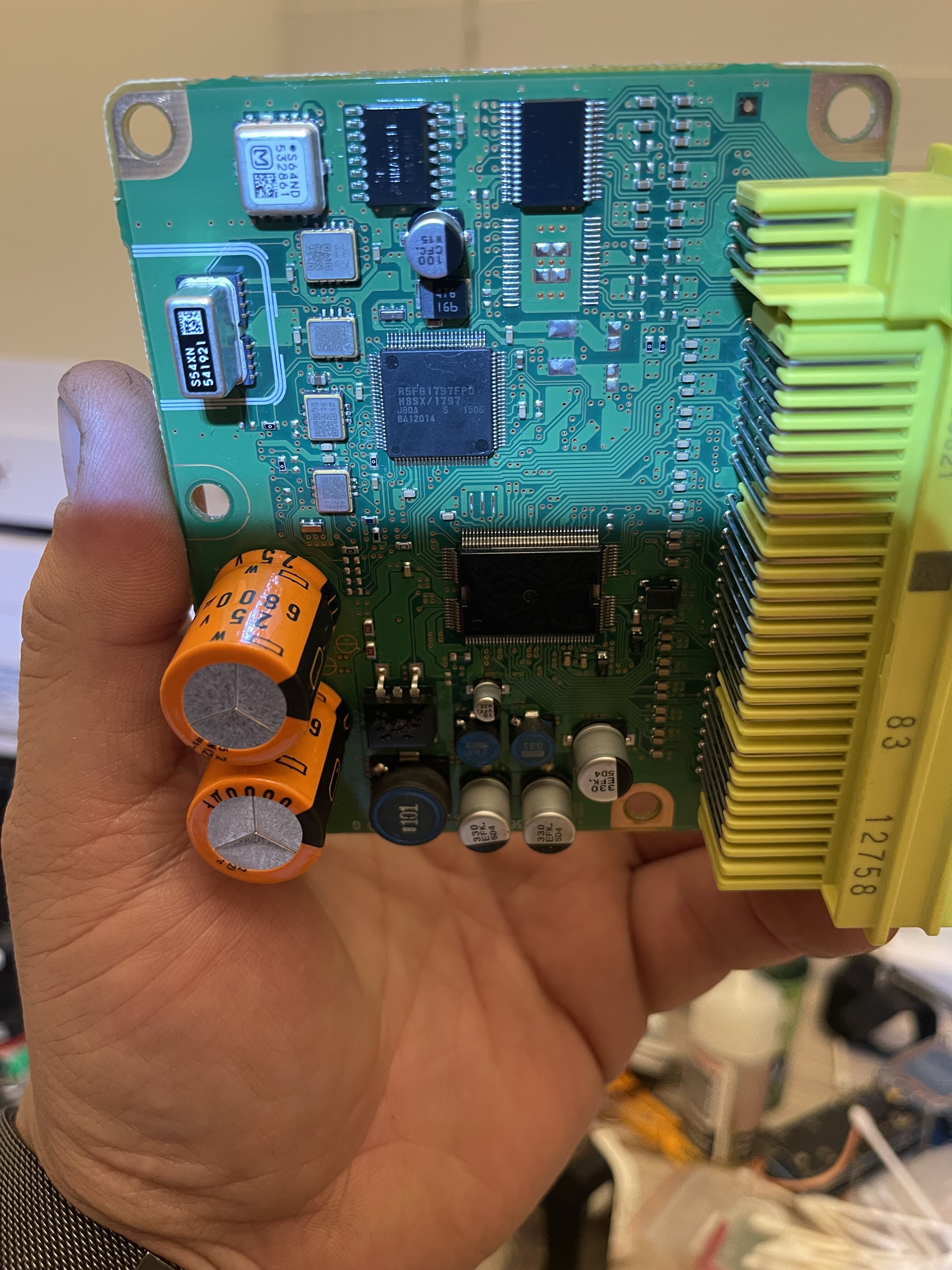

есть еще один момент, родной блок утопленный , не исправный. Есть донор при установке ошибок по нему нет, кроме пузатого мужика, блок с крашем. Реально ли просто перекинуть проц , будет ли он работать, к счастью он живой не ржавый. Но есть отличия в кодировке: родной TN150800-4331, а на другом блоке TN150800-4330. Парт номер одинаковый 89170-0E111. Вот фото процов старого и нового.
Будет ли работать...?
Дамп можно и с донора в родной лить только с таким же идентом.Если с донора блок поставить смотреть комплектацию!Если блок от донора то смотреть по факту какие ошибки появятся.Кодировку возможно придётся менять.
донорский блок ставил, ошибок по диагностике вообще нет, но на панели горит пузатик. Дамп нужно залить с родного на донора, т.к родной весь залитый, ржавый, не исправен. Подскажите -как можно посмотреть комплектацию , и при необходимости ее подправить, есть какие то скрипты?
процы по виду одинаковые, различие есть только по коду комплектации а не по процам.
Все в проце.,если горит чек то скорее это краш !ошибок при этом по диагностике и не будет при горящем чеке.
Программатором к примеру СG100,vvdi prog, любым поддерживающим работу с данным процессором.
такой вопрос , рисовый iprog pro будет работать со скриптами от Василича? или только ори нужен.
Если родной блок на связь не выходит, что мешает проц пересадить,процессоры же одинаковые?
просто уточняю, возможность окирпичивания, физически так и сделаю, прогер ждать долго, а на сайте оригинала , что то они к заказу и не доступны
если выбирать между СG100,vvdi prog, iprog что более функционально?
