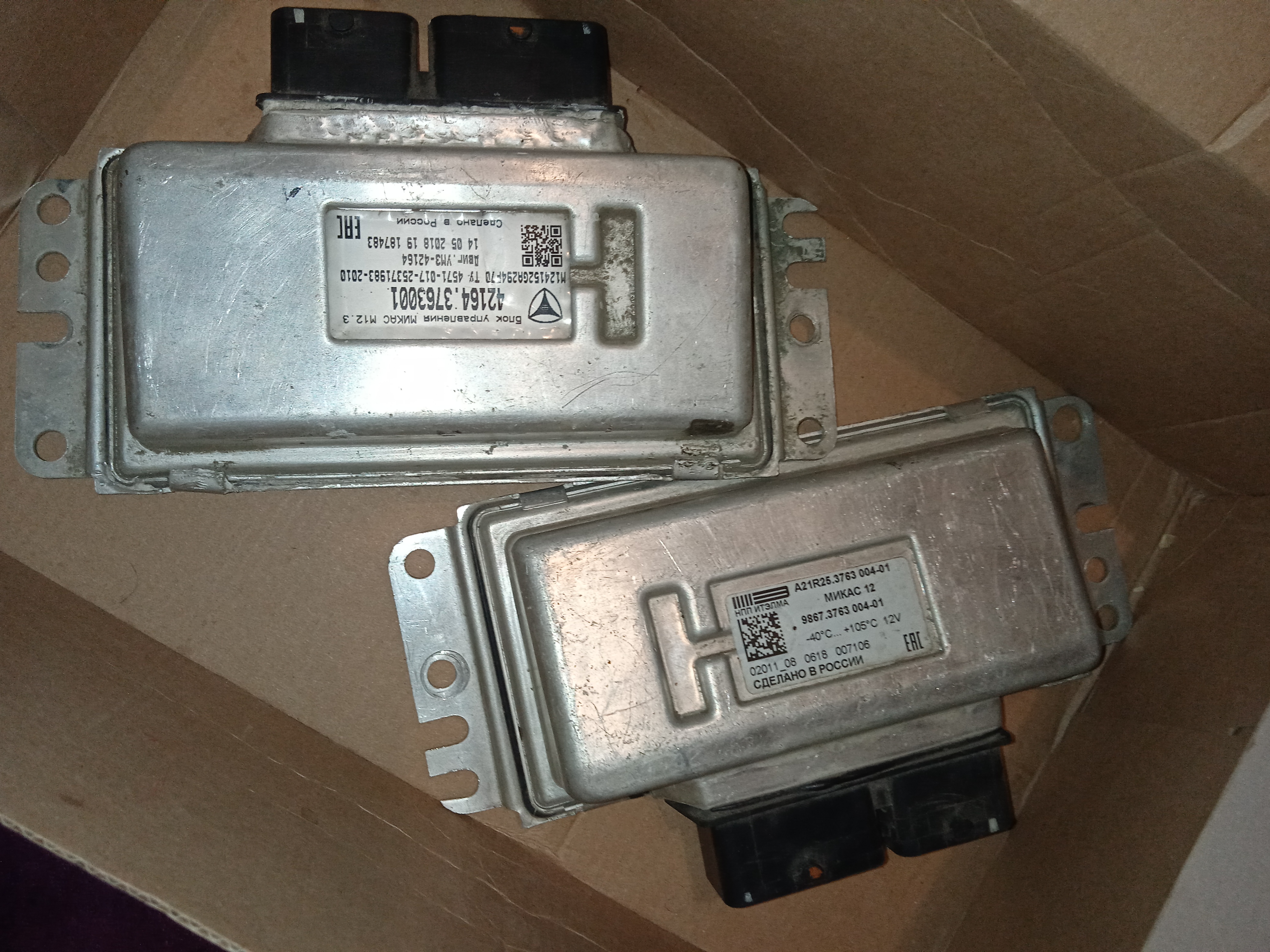

Сгорел Микас 12 9814.3763 001 Микас 12.3 какой мне купить ЭБУ 12 или 12.3
william -50482
Здравствуйте!Сгорел Микас 12(9814.3763 001-это цифры прошивки?),а на обратной панели ЭБУ стоят цифры Микас 12.3,какой мне купить ЭБУ 12?12.3?
У Вас Микас 12.3 Только устраните причину сгорания блока, а то простой заменой новый так же сгорит. Это из-за плохой массы на двигатель обычно происходит.
Вскройте и увидите причину сгорания-105% это попадание влаги или кз на управление муфтой вентилятора-других причин не встречал
Спасибо,принял,значит 12.3 буду брать,а в магазине говорили ищите Микас 12,потому и запутался какой именно брать..благодарю за помощь!
Так и вышло,лопнул шланг на гидрач,и произошло возгорание,коса подгорела и замыкание,ЭБУ восстановлению не подлежит..
В принципе можно купить Любой Микас 12.3 даже с другим номером блока и прошить его либо под Ваш либо последнюю версию,цена конечно его сейчас от 20.000 на Авито,видимо мрут как мухи
Хорошо,так и охото поступить,купить блок и прошить под свою машину,других вариантов просто не было..
