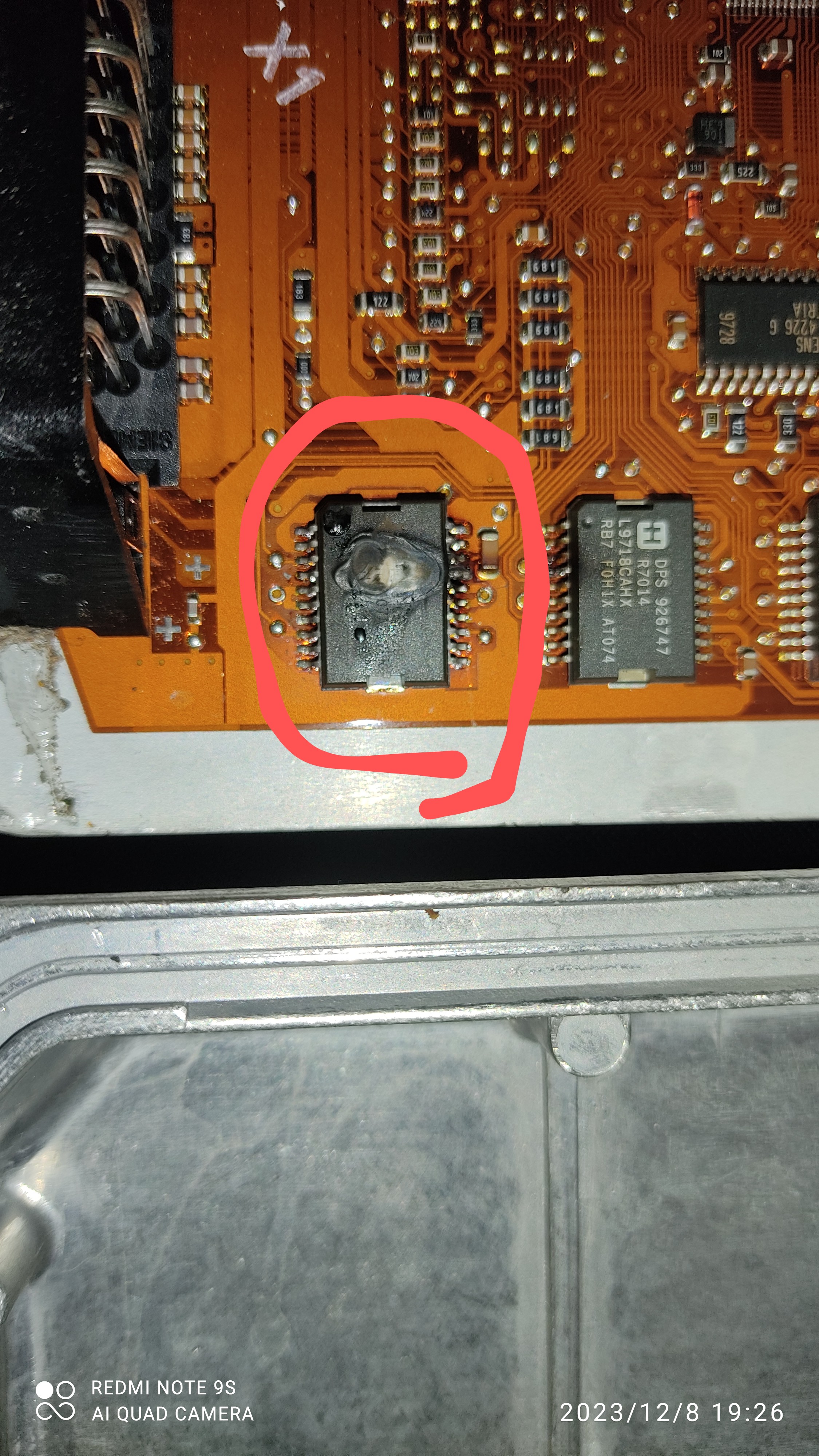

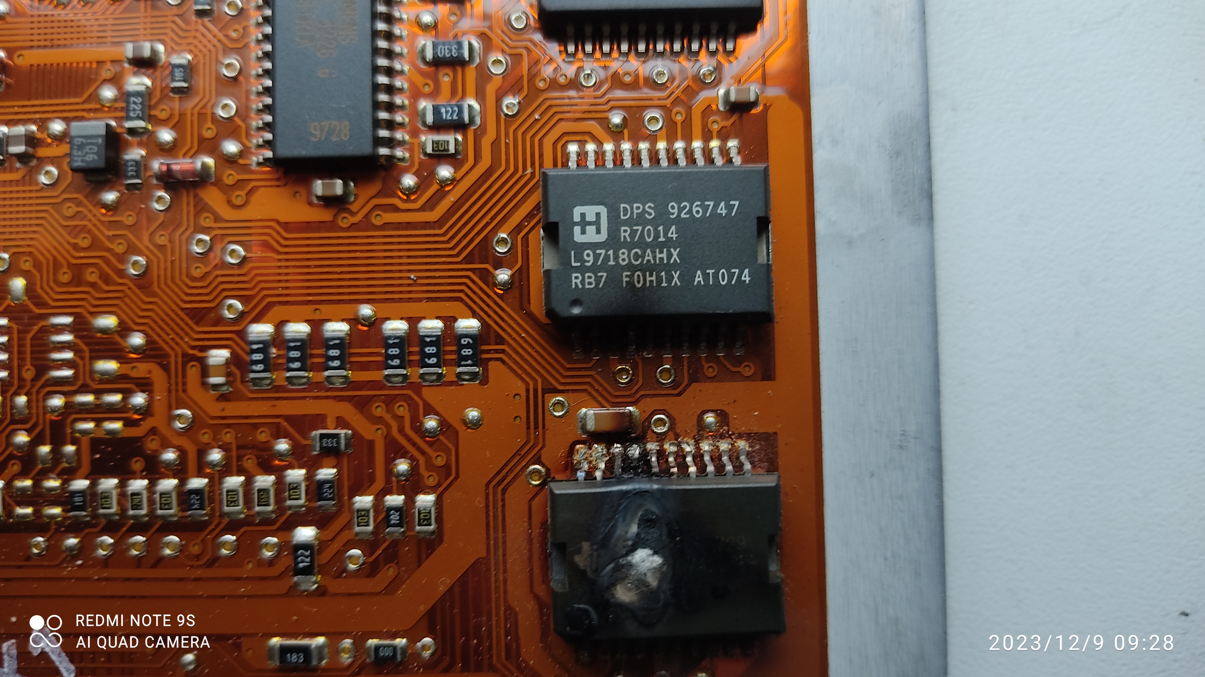

Сгорела микросхема

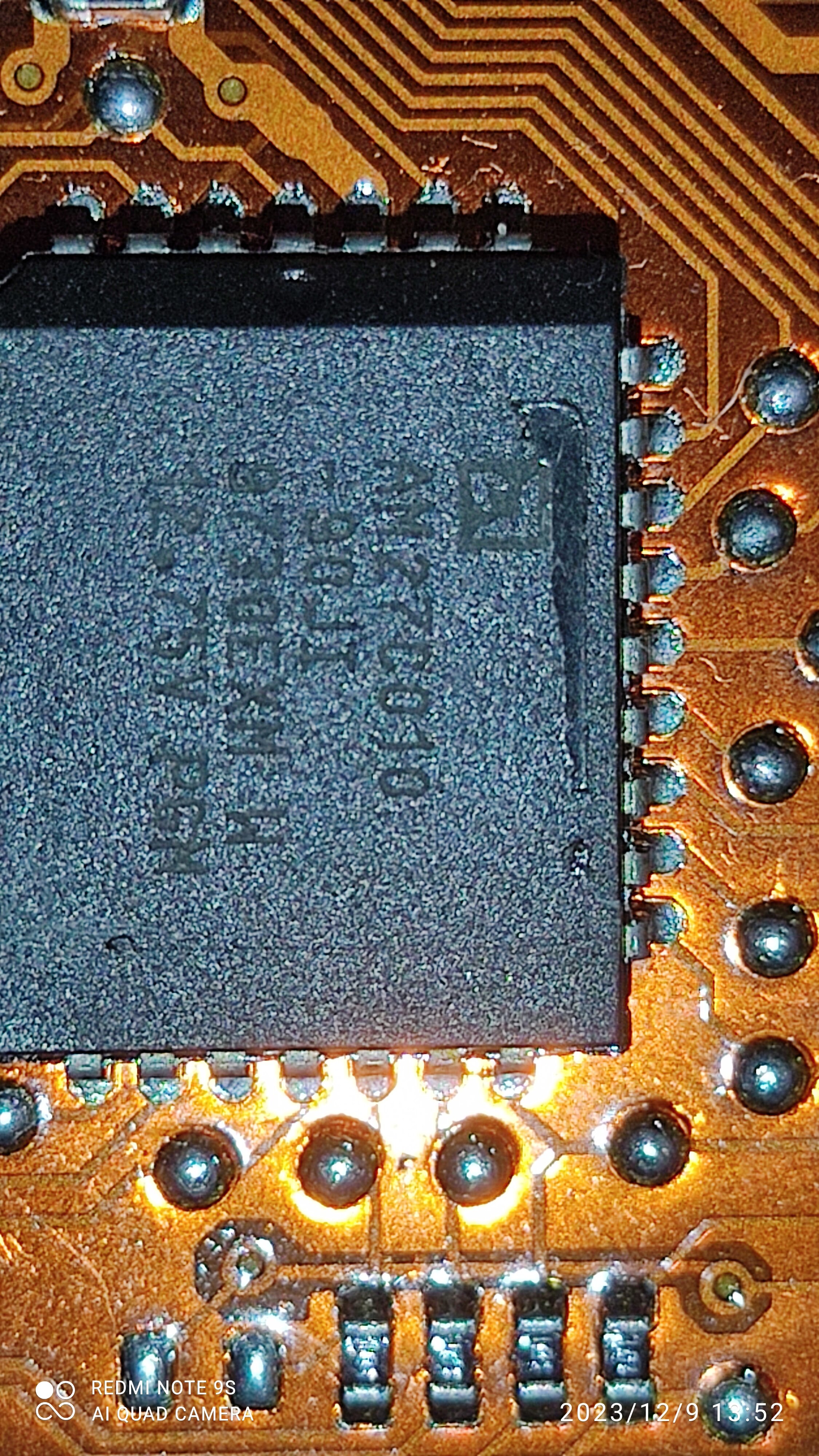

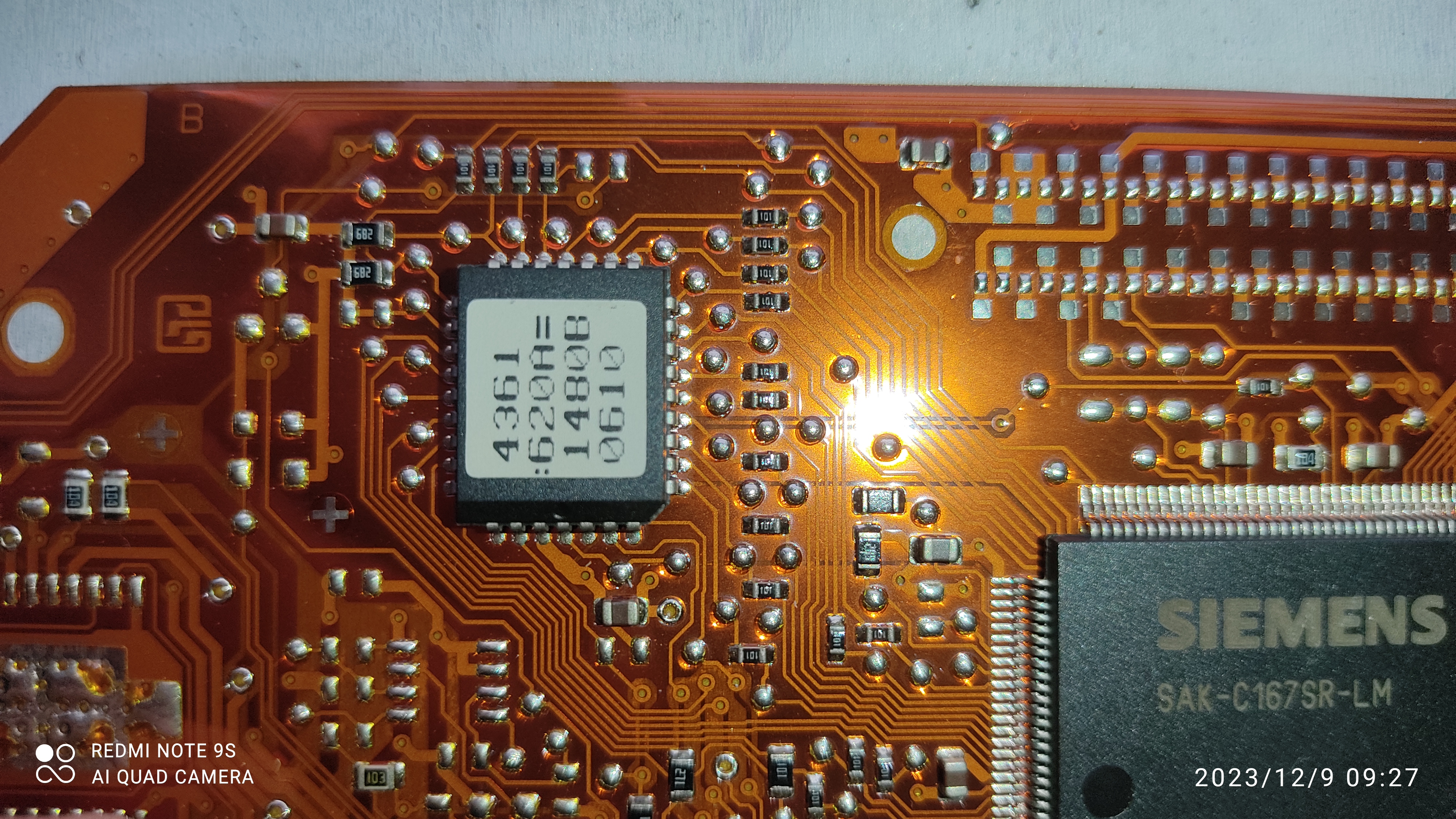

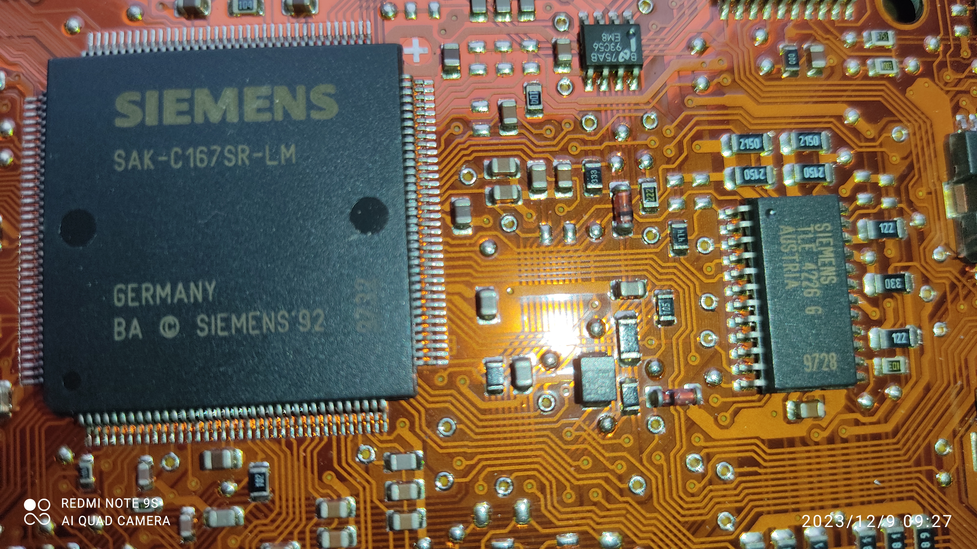

Вычитал флэш три раза комбиком: первый раз на низкой скорости с галочкой общее действие; второй раз на средней скорости с галочкой общее действие; и третий раз без галочки общее действие на средней скорости. Сравнил файлы в хексе и все разные, а еепром все одинаковые. Почему так?

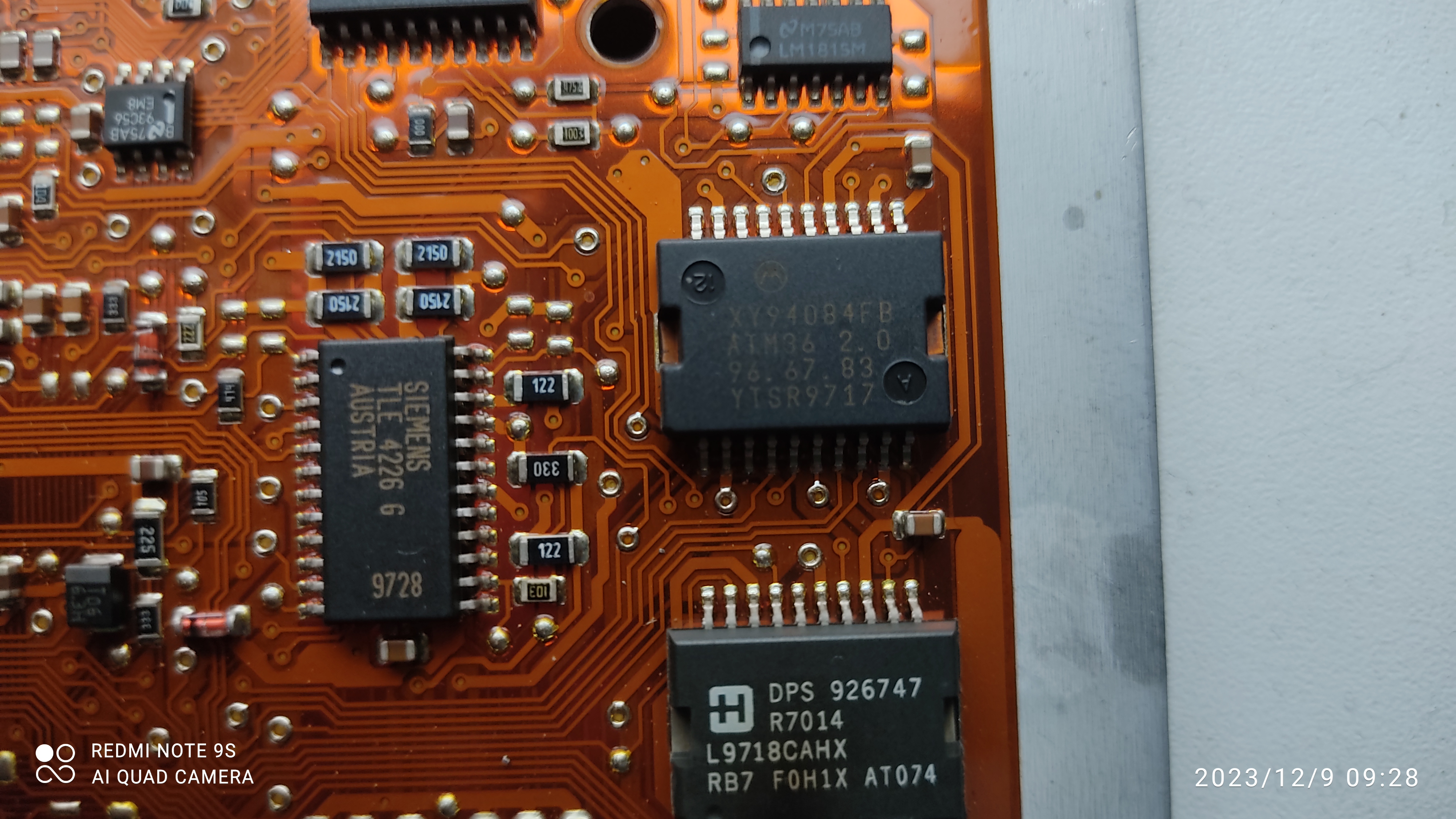

А как идентифицировать её, у меня есть УПА Китай, и Автопрог про от Миши.
Я так подумал наверно лучше клиент пусть купит на разборе новые мозги и их привязку сделать. Как ты считаешь?
Проще тогда на мозги с разбора перепаять микросхему памяти и ничего привязывать не надо будет?
Если уверен в 100% работоспособности эбу с разбора, то вскрывай, за частую эбу с разбора обратно ни кто не примет после вскрытия(помечают). Привязать 5минут их через каналы адаптаций
