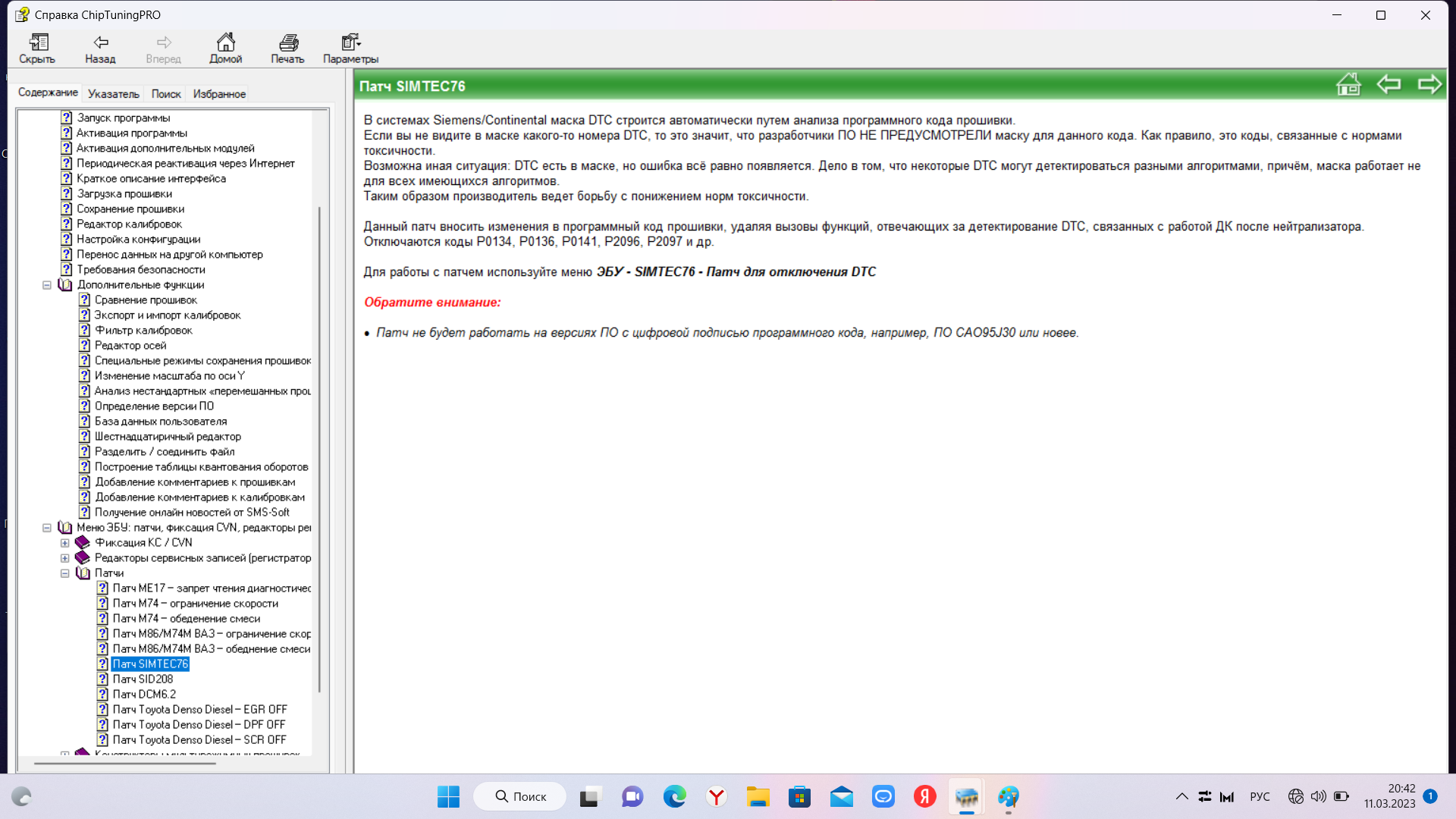

Приветствую друзья! 4 раза прошивал блок евро2, e2 stage1, удалён катализатор. Беру софт со складчины, у знакомых, Ледокол ставил.. У него каждый раз вылезают ошибки P0141, P 2096 по 2-му датчику (цепь, нагреватель) смотрю каждый раз после прошивки диагностике датчик и нагреватель датчика работают. Кто нибудь сталкивался? Один калибровщик сказал невозможно отключить полностью 2й датчик на этой версии софта. На форумах читаю кто то отключает.
Отключить можно. Все что из складок на эти ЭБУ зажигают по нагревателям чек..
Есть такие софты пишешь их комбиком фулл и всеравно 0141 ошибка сыпит при этом маску правишь патч маск ffff obd 0000 делаешь и горит,
А пишешь ктага и все ок,складку если записать ктагом без правки патч дтс ошибок не будет и желтого ключа тоже
Зачем такие сложности? Нужно просто записать фулл (Комбик, чиплоадер..) и правильный софт и все хорошо будет без Р0000 и проч.
Есть софты которые фулл клмбик не пишит там русским языком написано как и в стп7
Обычное затирание obd кодов на симтеке если записать ктагом ошибок не будет со снятым разъемом с дк2
